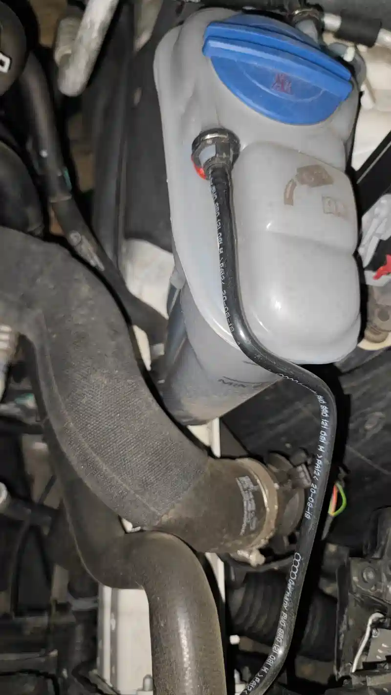

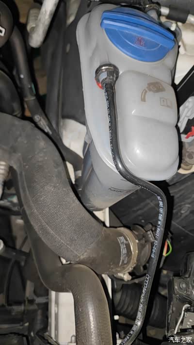

端午假最后一天从外地回去,连续开了7个多小时(行车电脑1显示数据),中间短暂熄火停车三次,总共不到1小时的样子。全程开空调吹前挡除雾,车外一直下雨。快到家,还差两个红绿灯不到1公里的路口等红灯时,叮一声跳出水温高的报警。在主道不能随便停,红灯变绿后只能往前开了两三百米拐到车少的小路上靠边熄火停车。熄火断电了风扇还狂转了好几分钟才停。又等了10多分钟,估摸水温下去了才重新发动,这时水温报警没了,一口气开到目的地停好车。过了一个多钟下去检查防冻液水位,果然已经低于最低线了,又补了一点防冻液。防冻液的漏点能肉眼看到的是水壶上方的一根管子接头处,加完防冻液又把这接头重新插拔了一次。看下次还漏不漏。水温偶尔高这么一次,又开了几百米不伤发动机吧?
水管下面红色的水垢就是漏出来的防冻液,应该是蒸汽从这里漏掉了
