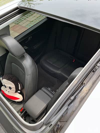

这个响声只有在稍微颠簸一点的道路才会发出,形容不好那个声音,中间找了很多地方,包含:座椅下、门板、安全带等,甚至把后背箱基本都腾干净了,感觉声响主要在右后的方向,这各种尝试未果!今天无意发现打开天窗换风这个异响没有了,之前真是怎么也没有想到问题在这儿
解决起来也很简单,喷了些之前买的润滑剂,完美解决。有待观察可以坚持多久,是不是可以根治!

以下天窗异响问题解决办法,供参考!

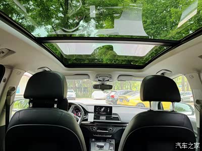

原来是大天窗惹的祸!

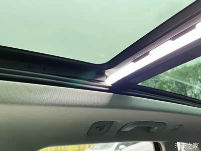

轨道处喷上润滑剂。
密封条也喷一点,不用太多。
接缝处也喷一点。

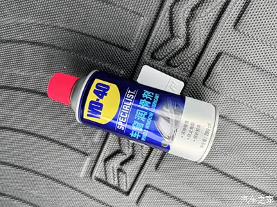

这个小东西作用还是挺大,之前用它解决的驾驶室玻璃异响。
