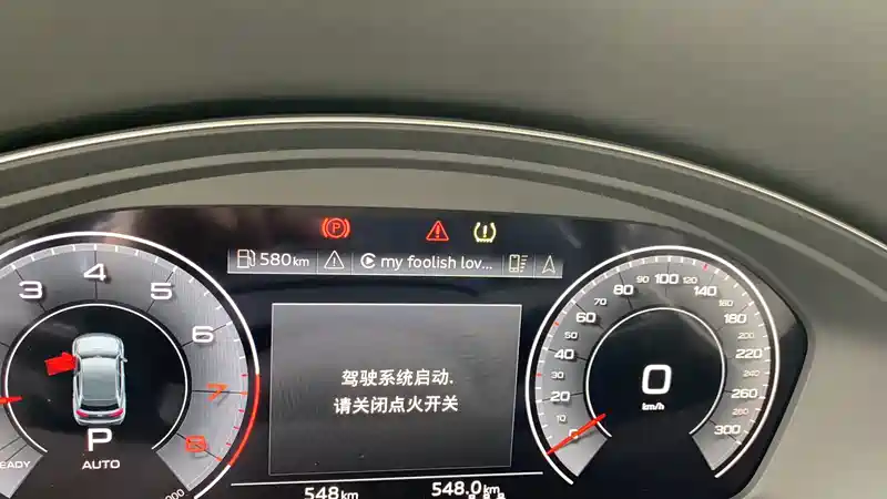

事情是这样的,我提车以后一直觉得这悬架缺少一点柔和的韧性但也没多想,于是前天就短途出差大约二百公里左右,高速上一切正常直到下了高速上了城市快速路的时候.....仪表报警了.....这一看把我魂吓没了
(开车时候不敢拍,照片后来停车拍的),之前三系开了六年只有一次漏气,难道这次那么衰只有五百多公里就中招了?

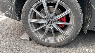

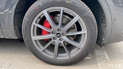

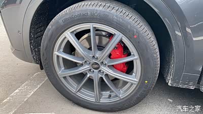

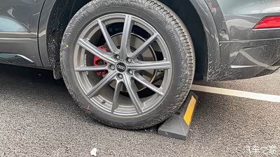

赶紧下了快速路,运气真好,边上就是个建材市场,里面停车非常方便,于是赶紧查看四个轮胎,这一看把我看懵了。
没有漏气!
也没有漏气!
也没有漏气!
也没有漏气!

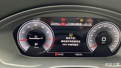

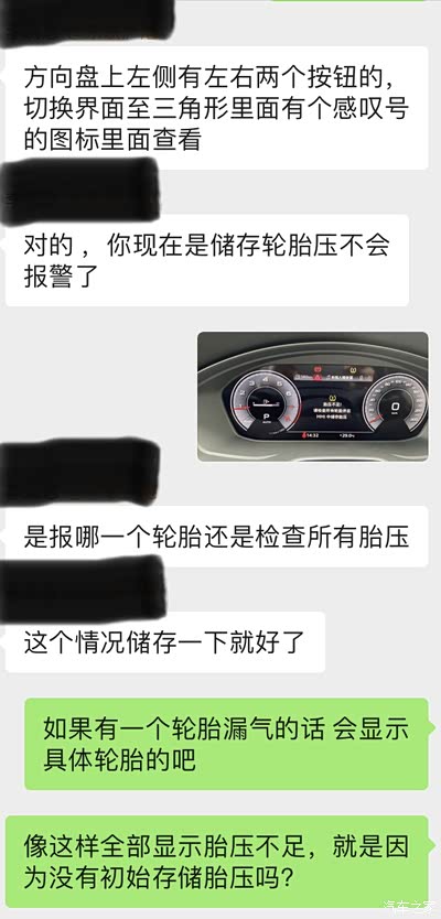

于是赶紧联系4S售后群,得到指点后显示出来的信息是这样的:
难道是我眼花了?没看出轮胎缺气啊!我心里更没底了。
售后跟我解释的是米有储存初始胎压,所以不显示具体哪个轮胎缺气....
我半信半疑

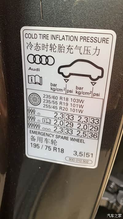

但老板还没完,他找到了我车门上的这个轮胎气压指导表,研究了半天对我说:
这一充把小哥和我都吓了一跳,因为刚接上气压表显示气压是3.1!联想到刚高速上面带着四个炸药包跑了二百多公里,这是要谋害朕的节奏啊!
于是赶紧放气,降低气压到2.5.....再储存气压,接下来开车十几公里再也没有报警。
第二天,我还是有点不放心,于是找了另外一家修车铺复查气压,老板一接气压表说轮胎都是2.4,于是我长吁一口气,终于解决了!
兄弟,听我的!你这车前轮充2.3就够了,后轮得充33!
