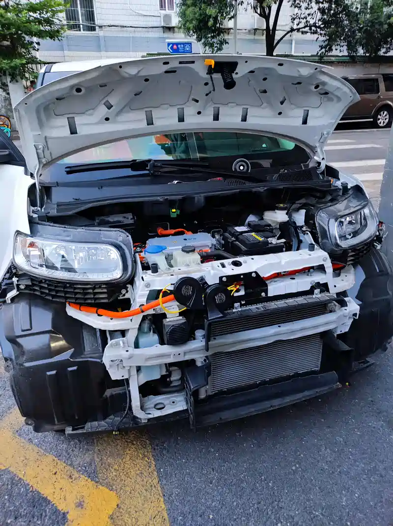

先放个雷人照,哈哈,前面整个被去掉了!

一开始的想法很好,直接把两个喇叭都拧在原车喇叭的螺栓上面多美,,,
结果。。。。
发现,蜗牛喇叭太厚,原车保险杠,在那个位置有个流线造型,
喇叭是装好了,但是,,,保险杠装不回去了!!!!
本来保险杠上的日行灯就接好了,才发现套不上,只好又拆了重装。
结果。。。。
把接线通过中间这个洞又给塞回到了发动机仓,考虑万一以后有接触的问题,也不需要再拆前保险杠了。
在发动机舱就可以维修调整。
在发动机舱就可以维修调整。
还有一点,要注意,这个地方是导水槽,不要让电线堵到这个槽里面。
这是一开始,两个喇叭装在一起的效果。。。。
装在一起搞不定,就得再找地方了。。。。
之前看过很多都是把喇叭固定在电瓶螺丝上面,感觉太影响整体感了,没有采用那种方案。。。
有看到有人是把喇叭装在防撞梁上面,但是觉得不舒服,而且需要额外加螺母螺栓,手头没有准备。。。
终于,功夫不负有心人,找到了一个非常理想的位置,就是那个低速发声器的旁边,
而且可以利用原有螺丝,无需额外的东西,完美!!!
琢磨了半天,发现这个是另一个喇叭的最佳位置!
在低速发声器旁边,完美!
在低速发声器旁边,完美!
最终效果
这是调整后的效果!
很和谐,而且没有任何额外的加装螺丝。
一个装在原车喇叭位置,利用原车固定支架;
一个装在低速发声器旁边,利用低速发声器的固定支架。
改装之后,终于按喇叭的声音像台“真正的车”了,是“嘟嘟嘟!!!”的声音,,,,
