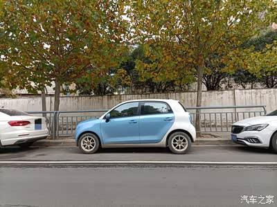

欧拉黑猫是2019年七月份提到的车,351公里续航的基础版,入手前已经做了充分的功课,原车匹配的是165轮胎的干地抓地力表现还行,湿地情况下,实在无法满足像我这样的驾驶风格。
改装轮毂和轮胎的过程就不再重复,总之,使用了国产1856015的轮胎匹配轻量化旋压轮毂,个人认为是性价比比较高的一种方案,目前,已经行驶了五万多公里,下面把改装宽胎后的用车体会总结一下。

总体而言,五万多公里的行驶里程,这套轮胎和轮毂的组合完全符合我的预期。
