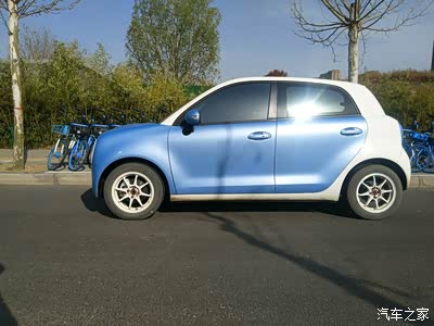

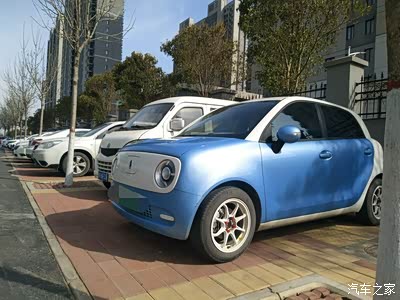

需要特别说明的一点,我的黑猫是351公里续航版本,动力电池为三元锂,原车轮胎是1656515,我升级了四条轮胎和轮毂,现在的轮胎是1856015。

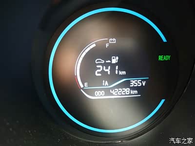

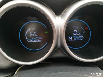

测试前先将小公里表清零,全程使用的都是标准模式,我从来不用eco模式。大功率表显示,目前已经行驶42228公里,目前动力电池剩余电压355伏,表显剩余续航里程241公里。
全车高压通电之后,会有短暂的电流输出,这是全车自检并给真空刹车管补充真空,因此,即使原地不动,也会有一个短暂的电流输出。真空泵在制真空的时候会发出嘶嘶的气流声。

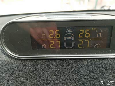

出发时气温大约在19度左右,由于轮胎被太阳照射的关系,四条轮胎的胎压可能略有不同。我一般都喜欢将胎压打高0.1或0.2,虽然牺牲了一定的舒适性,但是确实可以有利于续航的增加

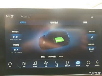

出发是动力电池显示剩余电量76%。同时电脑估计得生意续航里程是241公里。至于屏幕上显示的百公里能耗9.1,是昨天下午停车时的数据。

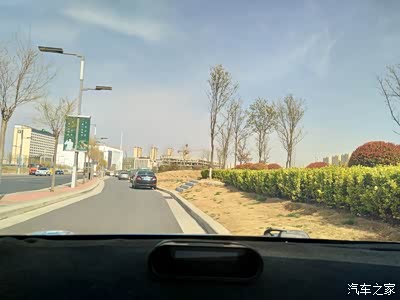

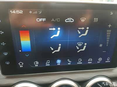

天气晴朗,太阳非常强烈,车里确实有点热,没办法,开了外循环,外加一点儿自然风

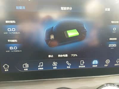

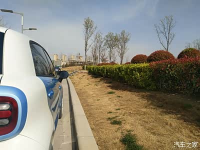

很快到达第一个测试点,停车记录数据

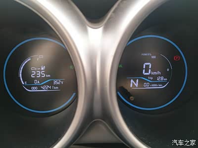

此时显示剩余电量73%,也就是说,这一段行程我消耗了3%的电量。全程没有堵车,全部都是快速路,一共九个红绿灯,百公里平均能耗已经降到了八
此时为下午3点16分。距离我出发经过了25分钟。
到第一测试点,共计12.8公里。表显剩余续航里程235公里。在仪表上,续航里程减少了六公里,实际行驶了12.8公里。用时25分钟,平均时速31.2公里,这个平均时速在城市通畅的道路上已经非常快了,全程时速基本上都维持在70到80,遇到红绿灯会提前跟着车队减速,不会刻意加塞。

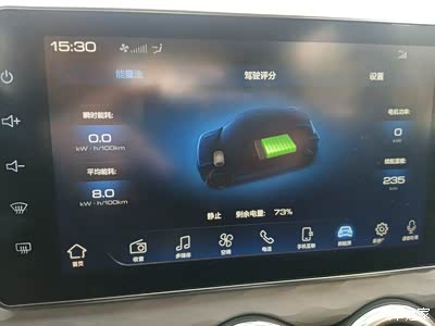

到达第一测试点之后,休息了一会儿,3点30分正式出发,继续开始下面的测试

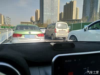

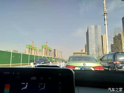

第二阶段测试中碰上了堵车,在一条施工路段上慢慢的向前挪动,等了超过三个信号灯才来到路口
其他路段通行算是比较顺畅,一共经历11个红绿灯,一个拥堵路段,拥堵大概几百米。

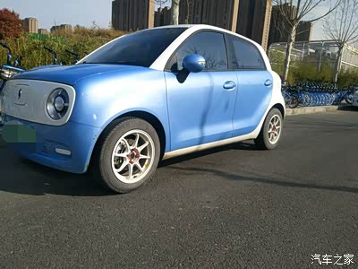

到达目的地,停车准备记录数据

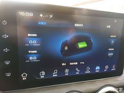

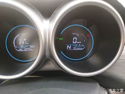

此时小里程表显示,一共行驶了21.1公里,这意味着第二次行驶了不到九公里。此时表显剩余续航里程231公里。也就是说,本次行驶21.1公里,消耗表显续航十公里。
第二阶段总共用时30分钟,行驶了不到九公里,平均时速只有18公里每小时,属于典型的市区内拥堵路段。表显剩余电量71%。
总结:今天一共消耗了5%的电量,一共行驶21.1公里。全程使用标准模式,气温20摄氏度。本次测试的目的不是为了计算总的续航里程是否能超过400公里,而是为了说明长城欧拉黑猫可以用5%的电量行驶超过20公里,也可以用10%的电量行驶超过40公里。
