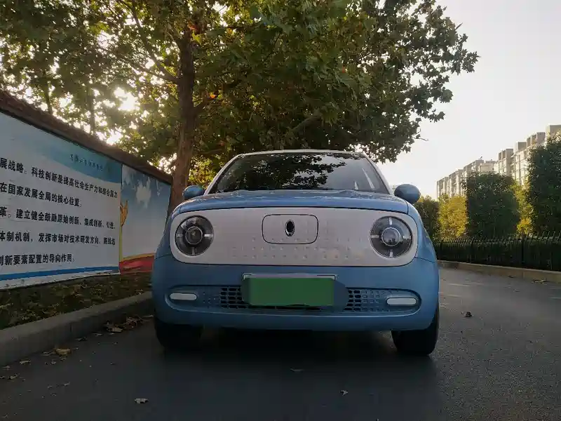

早上将近七点钟出发,温度大概不到10摄氏度,昨天冲完电后就把车辆放在室外
出发时表显续航里程336公里,小里程表清零
