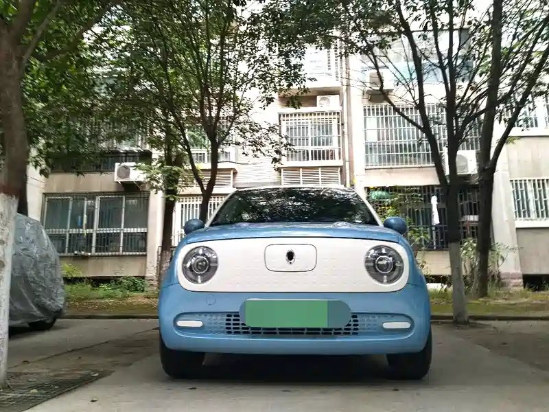

如果是我这样子的轮胎规格,轮胎大概会比原车略微凸出,车身一点点
在车辆正前或正后方观察时,车胎要比原厂的宽出车身许多。但也显得更加厚实。
