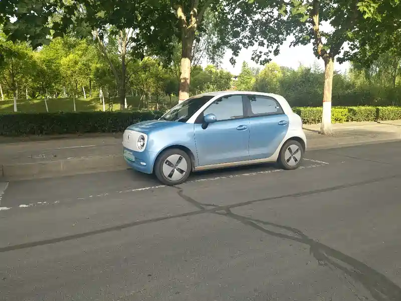

车子买回来之后,对各个方面都是非常满意的,无论是使用成本还是方便灵活,其优点就不再一一说了。重点是,重点是,重点是,我对车的轮胎不满意。
第一就是轮胎外观不满意。
第一就是轮胎外观不满意。
侧面的轮胎轮毂造型还不错
第一眼感觉整个轮毂还是可以
但是,在正前方和正后方看的话,你就会发现整车的轮胎和车身比例非常不协调
照片上对这种感觉不好描述,但是,车友们自己应该都知道。特别是站在车正前方20米左右的位置,只看上半部分,简直就是高大上的进口复古精品小车,再往下一看,立马老年代步车的即视感。
照片实在反映不出来,那种廉价的感觉。
