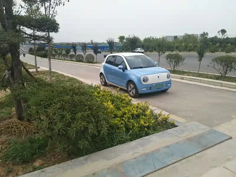

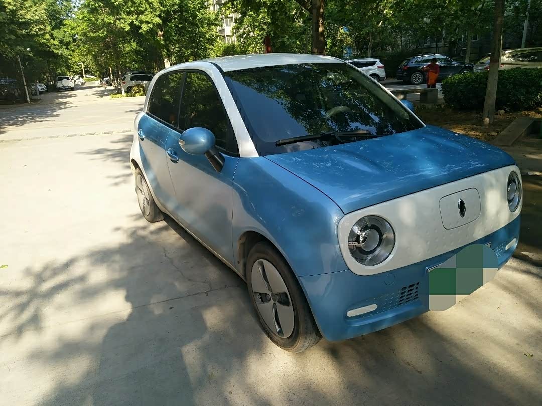

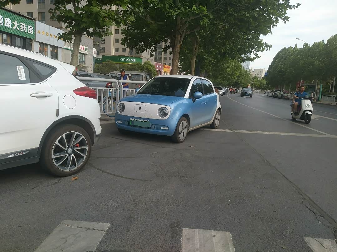

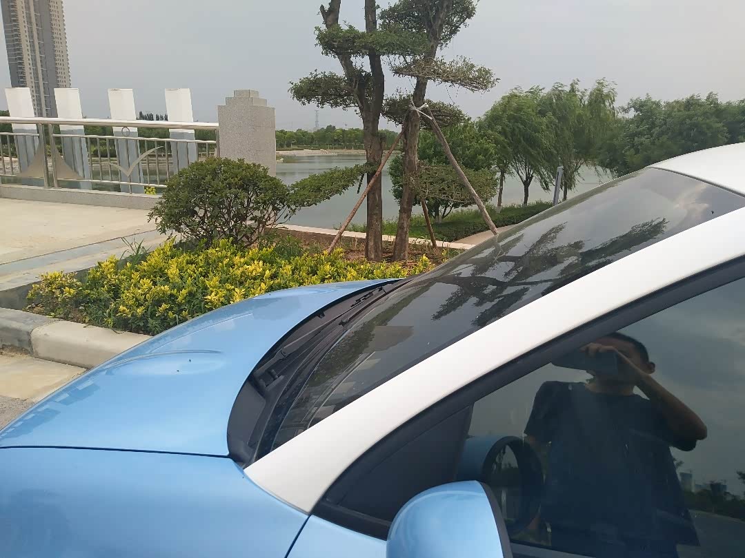

一般在室外空旷地方信号都不错

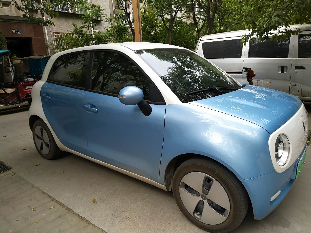

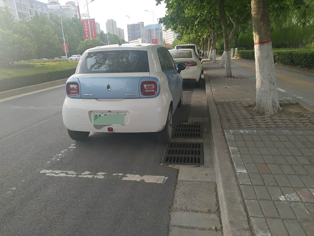

在小区内的这个位置,远程连接就正常

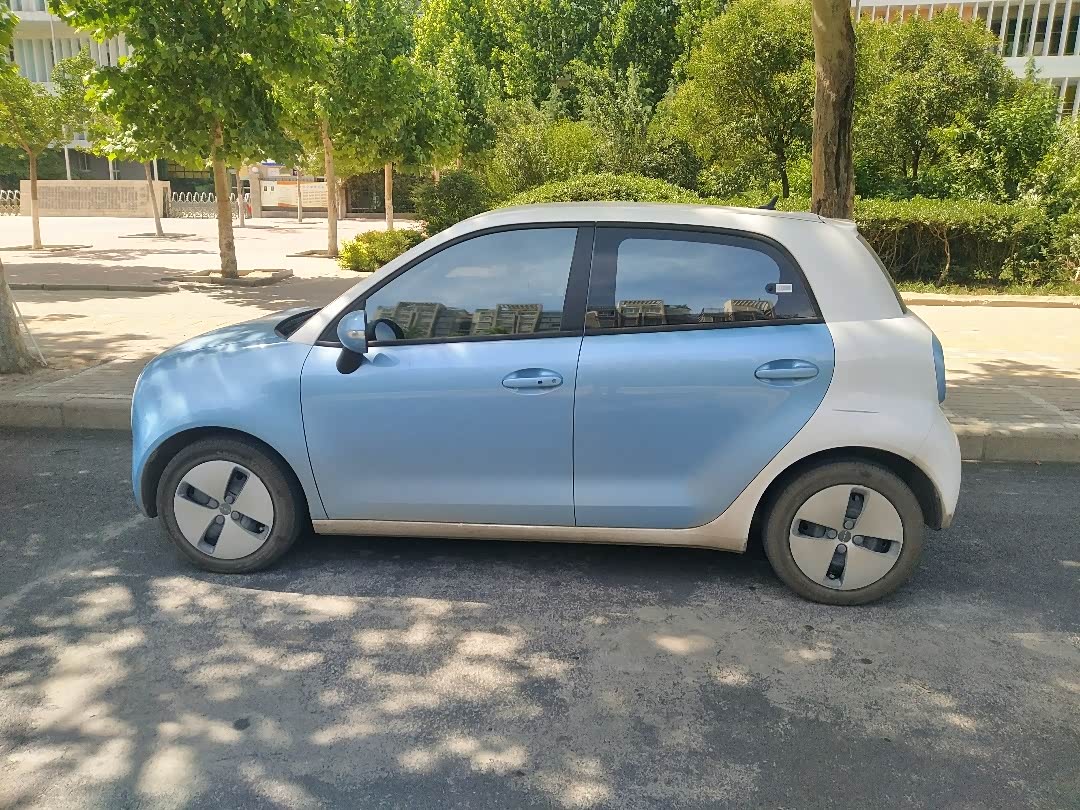

在这个位置,信号就比较差,经常出现长时间的延迟
这个位置信号也可以

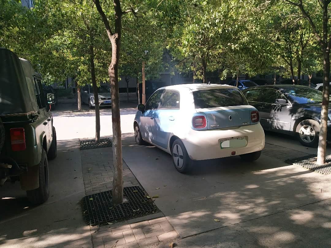

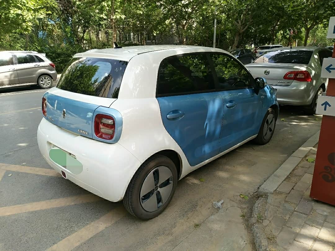

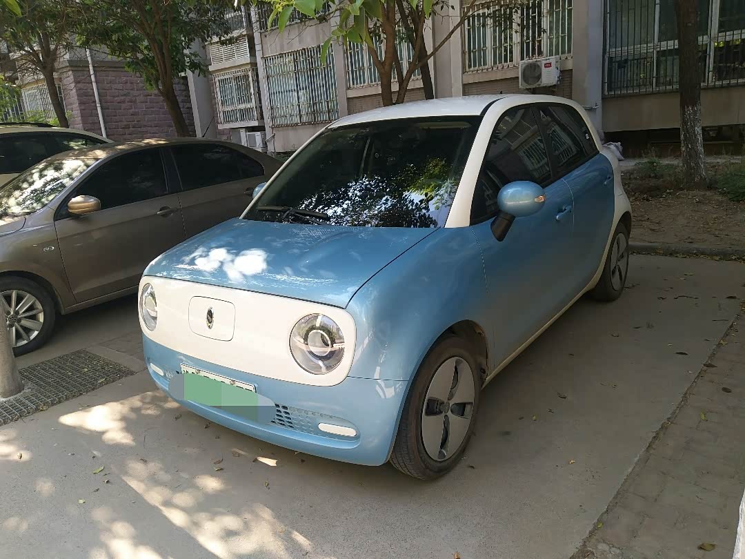

下图的这个位置,几乎从来没有定位出来过,从来没有连上过一次远程控制

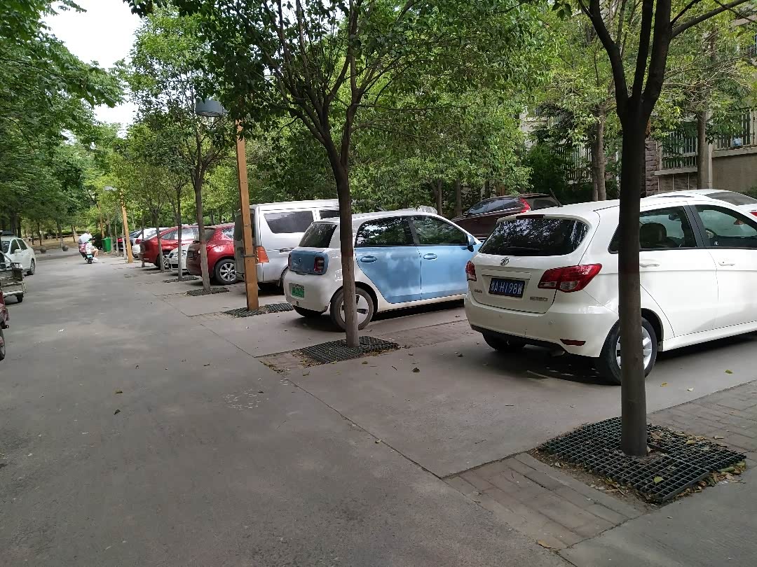

还有这个位置,一直显示车辆无法定位,所有远程控制都失效
以上都是我多次测试的结果。而且,不同的位置,距离最长不过百米,就是因为楼房和树木的遮挡,造成信号的差异

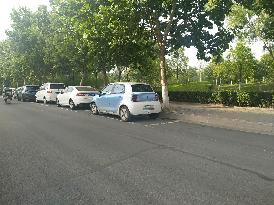

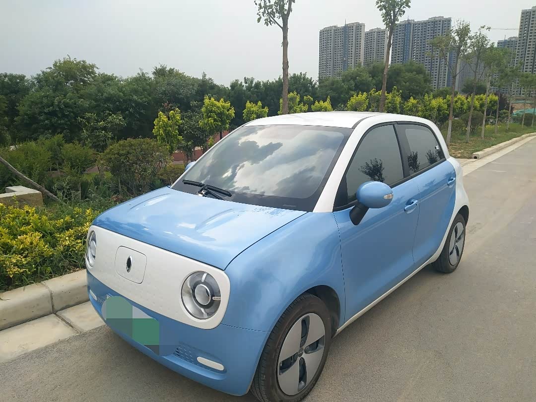

在学校附近考试期间,就可以明显感觉到信号差

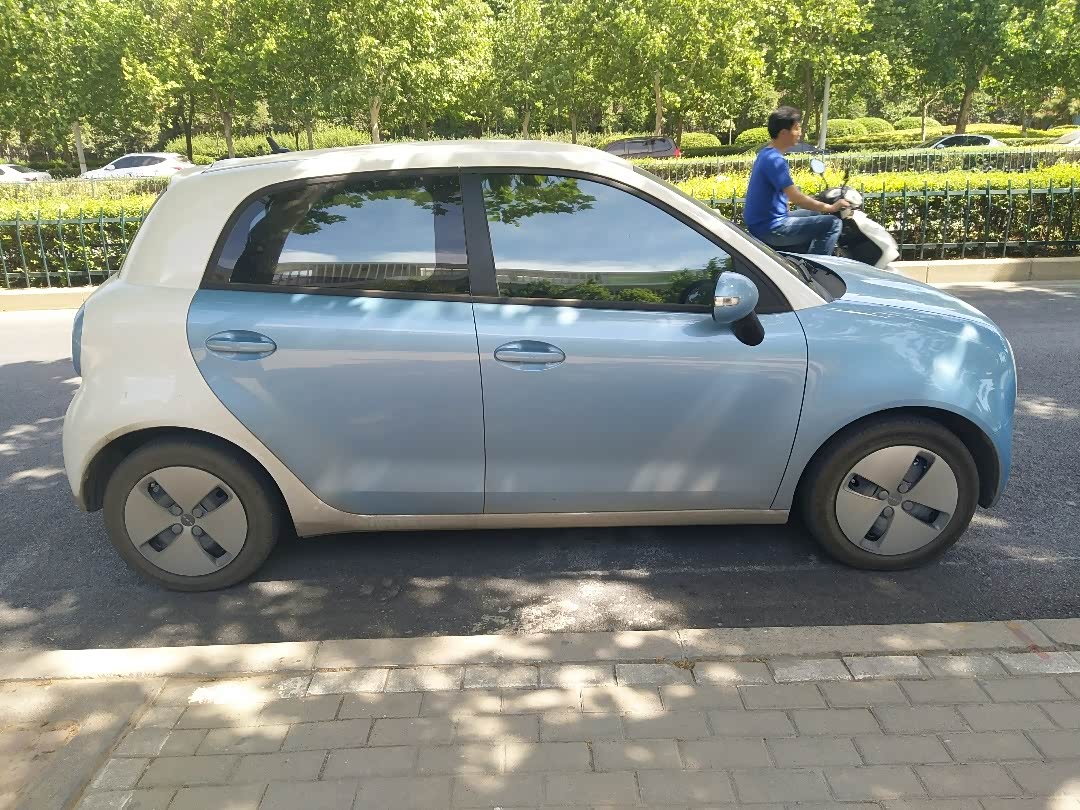

在商务区周边,远程连接信号就非常好
在商业区周边信号也不错

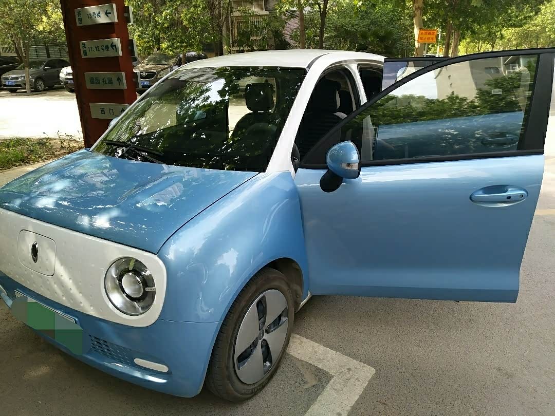

顺手拍了几张风景
以上就是关于车机4G信号强弱的一些心得体会
