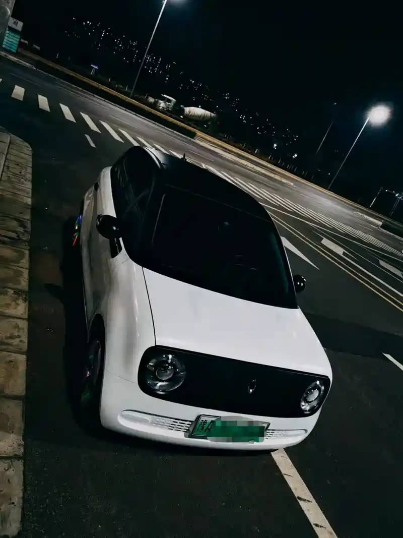

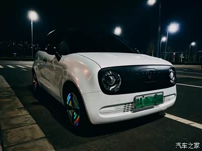

一直以来无论任何车型无论价位贵贱,我对异响总是零忍受,所以我在网上和日常听到过很多人对该车的异响反感,但都没有合适的解决办法,这里我就针对我遇到的并彻底解决的跟大家分享一下。
1、副驾驶手套箱异响,是锁扣锁环之间的旷量造成的,用植绒胶带把位于仪表台下方的锁环缠绕一下立刻见效。
2、四门走烂路咯吱咯吱的异响,植绒胶带围绕每个门的上侧胶条粘一层,门锁环上缠一层,彻底解决。
3、B柱行驶中发生类似风噪的滋滋声,有人说安全带问题,没错是安全带问题,是安全带底部总成问题,拆下来用手晃动会发出滋滋的异响,解决办法,某宝买汽车隔音用的止震板+隔音棉,用止震板包裹安全带总成(前提下不能影响安装位)B柱从底部到顶部贴满止震板(可以小片的贴,大片贴挖孔很难办)最后就是B柱塑料饰板内贴上隔音棉,这个异响彻底解决。
4、后备箱异响,仍然用植绒胶带先缠绕锁环试一试,如果不响就这样,如果还响仍然是沿着胶条只贴上侧一层就可以了。
至于其他人说的A柱异响目前我还没发现,如果日后发现了再更新;重要的说明一下,门的异响不要听那些大神买表盘蜡喷上去,我承认管用,但车续不了几天,正确的办法就是将胶条和门框的摩擦降为零,那唯一的办法就是植绒胶带。植绒胶带有很多种,我是买的3m的,2CM宽的,因为我觉得最好,我原来的车缠上后四五年不带脱落的。希望我的帖子对那些异响战士们有所帮助。
