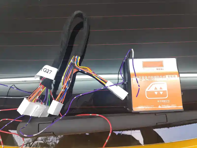

奕跑/kx1昨天升级了双光透镜氙气灯,今天安装升窗器。
加装升窗器其实是很简单的事,其它车系很多车拆开门饰板将插头对插就好了,
而奕跑/kx1这辆车,秉承了起亚系列几乎所有车的 尿 性,线路设计一律没
有常电到驾驶室门,门里面也没有需要常电的设备,升窗器主机接常电12v需要拉线到
室内保险盒,所以安装相对麻烦。基于此,安装出来的效果就大不相同。

首先,旗下所有的起亚车均使用这个品牌,数年未出过故障,今次奕跑/kx1也不例外使用这个品牌。
淘 宝上购买升窗器之前看到的这张图片,评价是"奕跑的不能买 需要另接线破坏原厂线缆 ,从车门处引一根线出来非常难看不安全"。

这是安装好升窗器后的情况,电线跟原车线路途径胶套-门插头-插座连接到室内,安全美观,但这样的安装很费时。

最后升窗器用自带的双面胶固定在门饰板的这个位置,扎带将线束扎牢靠。
插上所有插头测试一次通过,完美完成!
插上所有插头测试一次通过,完美完成!
