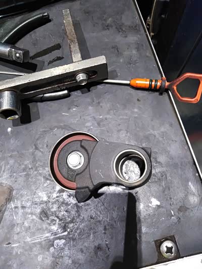

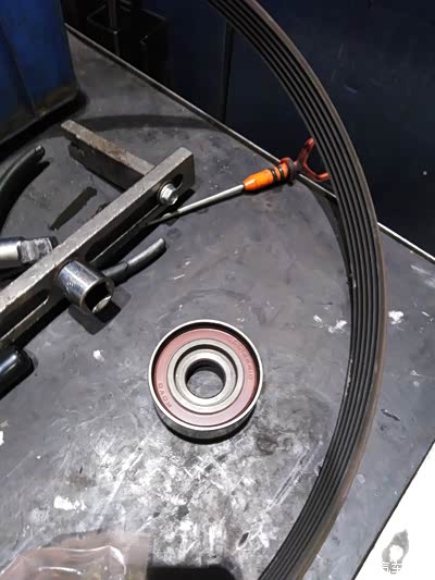

二、拆下来的正时三件套,看上去状况相当好,再跑3、5万公里再换完全没问题,我这车下一次更换正时套件可以到二十万公里才做。

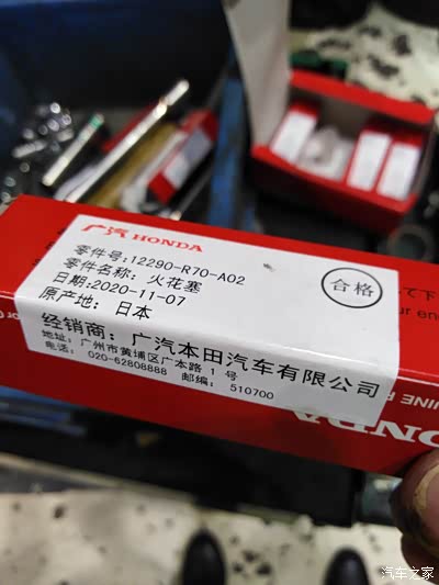

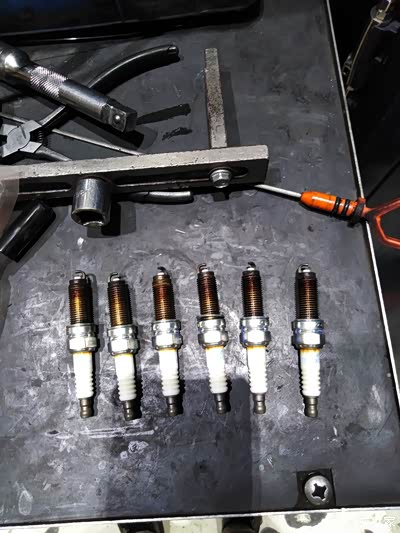

三、从拆下来火花塞看燃烧得不错,6个火花塞成色差不多,看来并没有因为这发动机有闭缸功能(本车大部分里程都是跑高速,定速巡航时间较多)而导致其中两缸火花塞的燃烧不好容易引起积碳(网上一些车友言之凿凿认为闭缸功能不好造成积碳,甚至有人通过改装关闭闭缸功能)。拆下来的火花塞是NGK的,换上去的是电装(日本原产)的。可以肯定的是,本田车用铱铂金火花塞的更换周期为十万公里完全没问题(说明书也是如此规定,别听修理店的随便缩短周期),我的另外两台车CRV和思铂睿,都是十万公里更换。

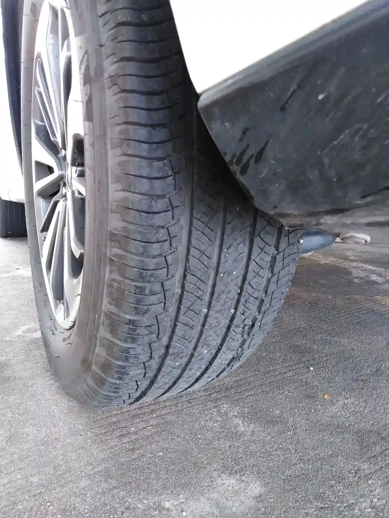

四、四年来,一直坚持一万公里轮胎换位一次,至今7万5千公里并没有产生磨偏,这原装米胎耐磨性很好,也没有长期被人诟病的裂纹问题,虽然也扎过两次钉子但从未补过,估计再跑两三万公里没问题。

这车的原装米胎确实不错
师傅说,火花塞燃烧得很好,很均匀
新的火花塞是日本原装进口的电装,师傅说质量与原车的NGK一样

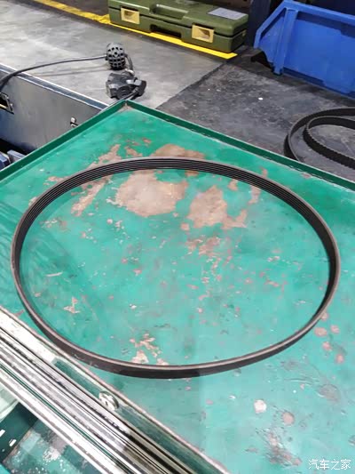

拆下来的正时皮带看不出有明显的老化或磨损迹象
换下来的惰轮跟新的差不多
换下来的涨紧器看上去还很好
