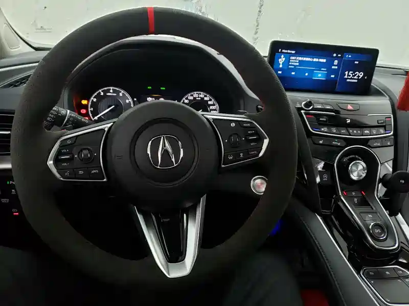

车内包了麂皮方向盘套,质感优秀。此车不适合夹式手机架,买了磁吸型的。因为不能自动落锁,配了车窗控制模块。配了后备箱隐私挡板

包好的方向盘套,质感手感都很好,就是贵
