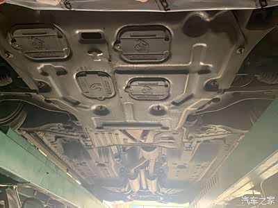

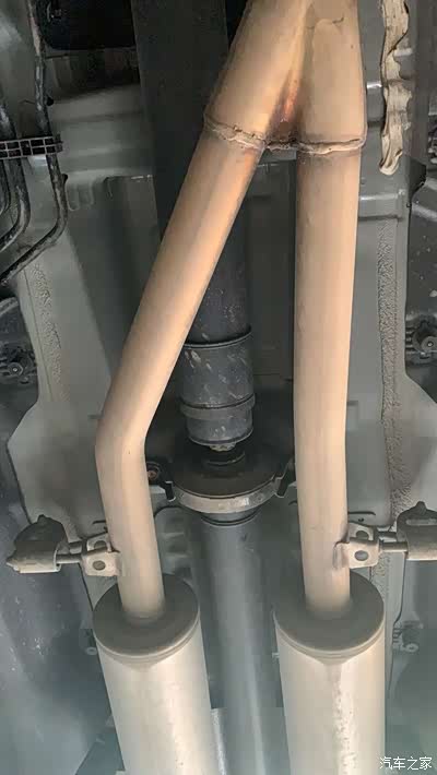

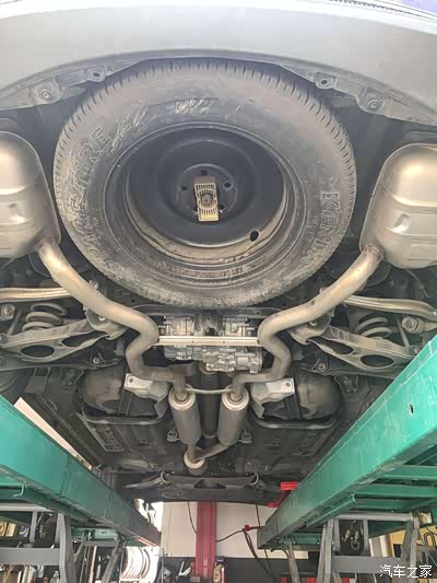

先上两张没有安装的底盘图片
未安装前的底盘

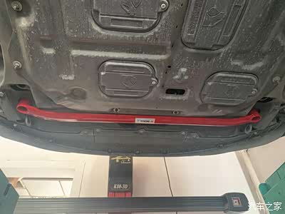

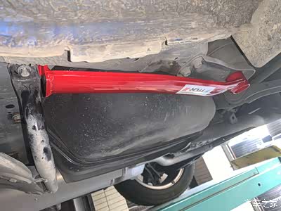

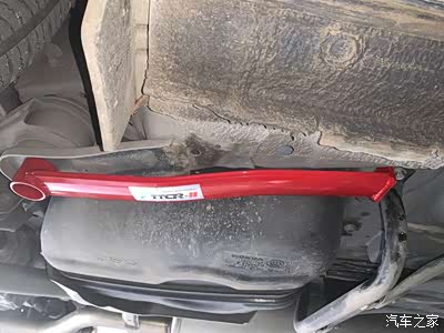

前下拉杆安装很顺利,位置也很好找

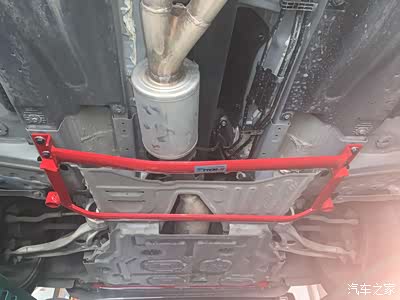

在装前下井字架的时候出现问题了

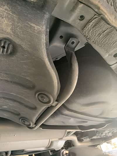

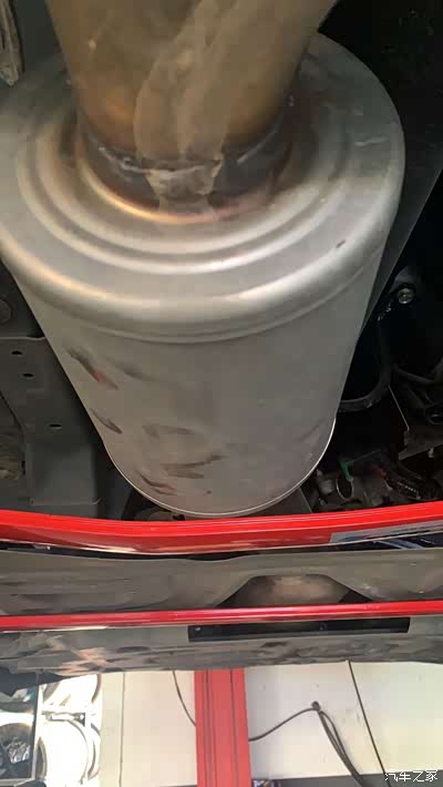

后端杆子的弧度明显是想避开三元催化的,可惜模具有问题,并没有避开,导致安装好后直接顶住三元催化了,汽修小哥建议用螺帽垫高避开三元催化,在和淘宝卖家联系后,卖家直接把厂家的技术联系方式给了我,加了技术微信,沟通很顺利,他也同意汽修小哥的方案,好吧,为了避免今后行驶过程中产生共振现象影响车辆性能,第一天就先不装前下井字架了。

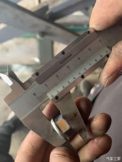

虽然只有一点点,但也不行啊

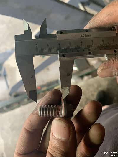

量下螺丝长度,第二天去买了重新配吧
要加厚差不多10mm
四驱车由于传动轴干涉,所以中下井字架是无法安装的

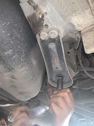

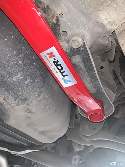

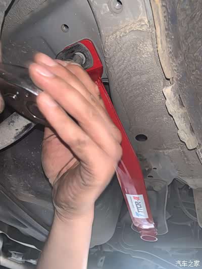

继续安装后下左右挂壁,这个位置一开始没找对,后来和厂家技术视频连线后找到了

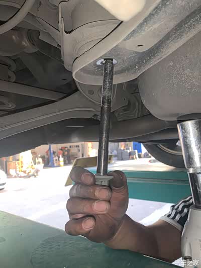

这颗螺丝超长的
拆这颗螺丝比较担心,怕有问题 慢慢拆 安全第一 哈哈
差不多200mm了,还好拆下来没什么问题![]()
赶紧装上去![]()
另一颗螺丝也装好了

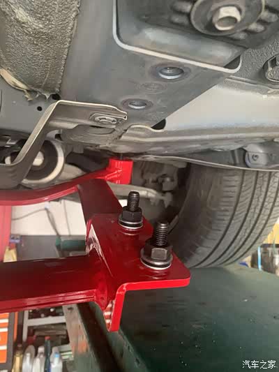

第二天一大早就去五金市场挑螺丝螺帽了。这款是M10*1.25的细牙法兰螺丝,市场里转了好几家卖螺丝的店铺,都告诉我没有这样的法兰螺丝的,好吧,只能放弃了,买了4个外六角螺丝,加上加大垫片,为了抗振防止今后螺丝有松动,我又每颗螺丝配了一个弹垫。
配好螺丝后安装很快,终于全部完工了
