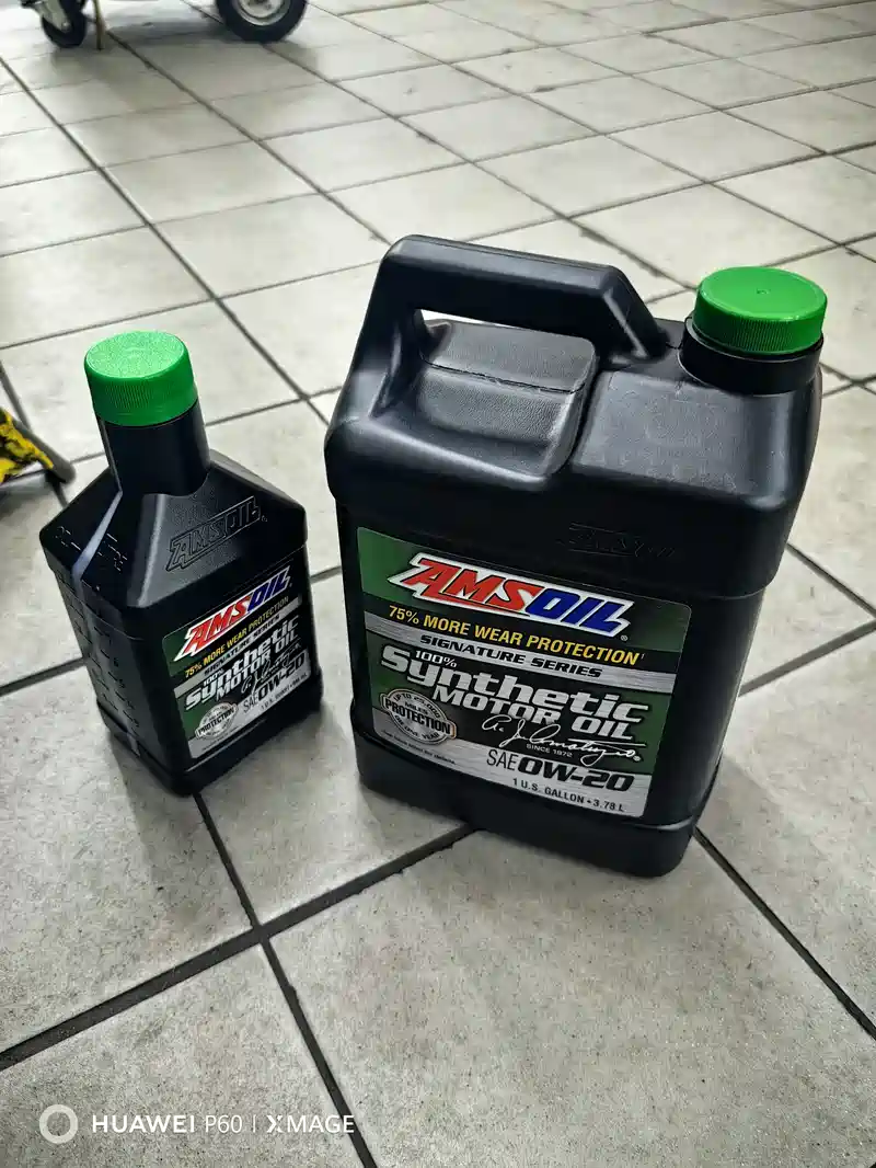

但是为了稳妥起见,第一锅机油选择了安索签名版0W20,100度运动粘度8.8,用料暂未明确查询得到。1桶+1支,4.72L是已经足够的了。

上车了,开了几百公里油膜置换完后,这款机油最大的一个特性就是安静顺滑,发动机声音非常安静,但是由于8.8粘度偏高以及安索的动力体感不是很强,导致他的加速动力方面和原装灰桶并没有拉开很大的差距,但是它的长效性是值得我们肯定的,需要注意的是,这款油的灰分较高,但是对rdx国六来说 由于颗粒捕捉器的位置较靠近发动机,所以说颗粒捕捉器堵塞问题并不大。三个月,4千+公里下车……
