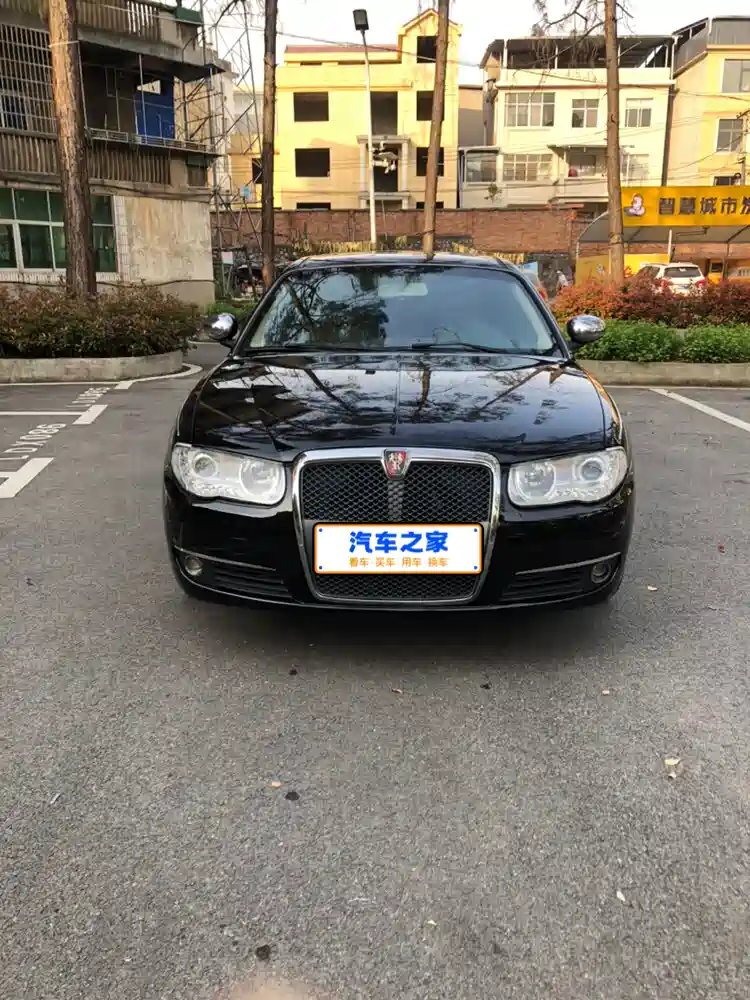

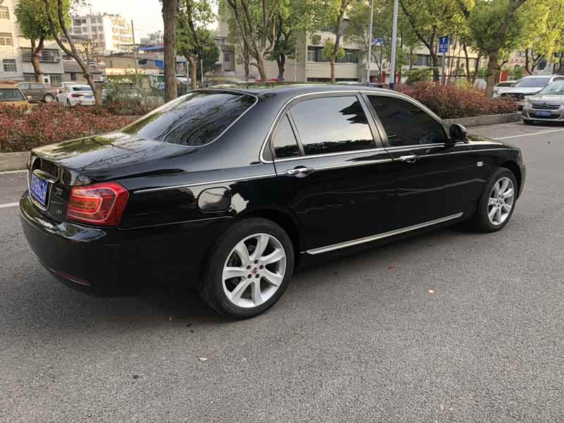

2011款2014年上牌荣威1.8T基本整备完毕.买回来不到一个月.现在还有个问题一直没下手去解决.就是经常出发动机故障码.电脑检查显示2缸缺缸.猛加速的时候容易亮故障码.正常行驶很少出现.而且出现后动力有所影响.但是过几个小时再开动.他又突然没故障码了.修理厂师傅说可能缸内要拆开检查.这个问题我还没敢动.火花塞换了.点火线圈没换.我那个修理厂朋友说跟这些都没关系.换了也是白换.我现在在加燃油宝处理积炭.不知道会不会有帮助.请论坛的大佬们留意下.你们的车子有没有这个问题.然后怎么解决的.谢谢🙏
