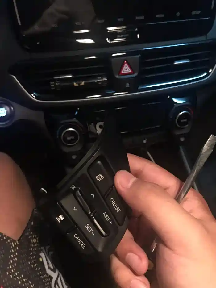

买回来的时候就想换了,因为听朋友说菲斯塔插上新模块就可以用,不需要刷电脑激活什么的。花一两百块就可以多一个定速巡航功能,感觉好划算啊!
原本以为安装是挺难的一个事,在论坛上看了大神贴,然后某宝上有个商家视频,结合起来边尝试边操作,十几分钟就搞定了。

操作的时候没顾得上拍照,引用一下论坛大神的图片。
一,取下喇叭或者叫安全气囊这一块。点火,把方向盘向左打90度,熄火(记住打完一定要熄火再继续操作)。在箭头这个口,注意对应好口,不要***别的口。把螺丝刀伸进去,然后向下压,如果没有弹起一个缝不用着急,慢慢试,不要用蛮力。看到喇叭那一块翘起一条缝就可以了。然后点火,把方向盘向右打,再熄火,重复刚才的操作。
从背面看我们撬的地方,大家可以对应找找口的位置。
二,取下安全气囊模块
轻轻往外拉就可以取下来了,主要不要猛拉,还有线连着别把线拉坏了。安全气囊的连接线可以把插头取下来,不取也不影响操作(反正我秉承尽量不动的原则,没有拔下来哈哈哈)
二,取下安全气囊模块
三,取三颗螺丝
1.方向盘背后两颗(右侧的,左侧螺丝不用动),方向盘内一颗。背后两颗螺丝是一样的,方向盘内的螺丝有垫片,注意放好别丢了。
四,换按键模块
稍微用力,把原来的按键模块拉出来,模块后面也是有连接线的,注意插头上有个松插头的按键,类似电脑里主板供电线的插头一样,需要按下去再拔。然后看准方向,对应插进新模块的插口里。再把新的模块按进去,上螺丝。
感觉做工上好像没什么差别
五,安装复原
把三颗螺丝都装好后,把安全气囊那一块按进去。或者先装方向盘内螺丝,按进气囊,再装后面两颗螺丝(我觉得这样方便一些哈哈哈)。然后启动,试试按键没有问题,就可以了。
我觉得做工和亮度上好像没什么区别,装上也没什么什么缝隙之类的,操作简单,建议动手能力强的自己换,100多增加和定速巡航,超划算的啊。
