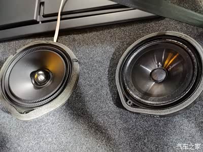

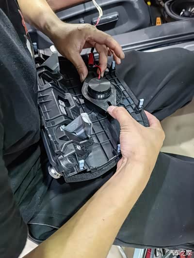

- pandalen

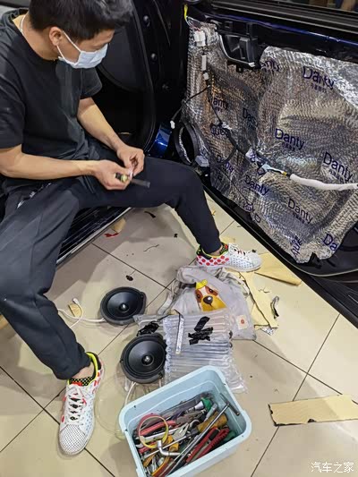

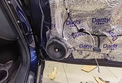

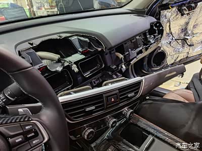

1.本人混动净尚,原车四个先锋低音,想不影响主动降升级喇叭,在论坛看贴知到可以找福建老王,但贵……

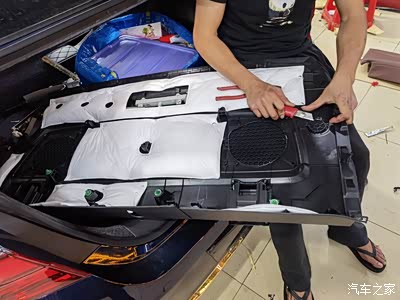

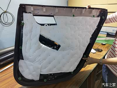

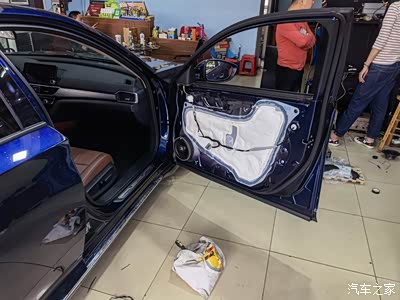

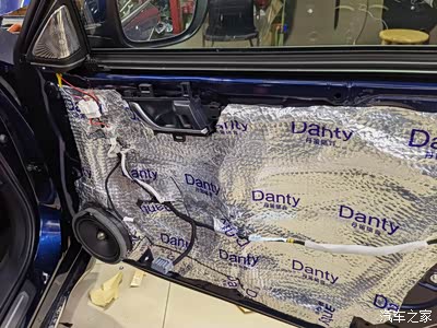

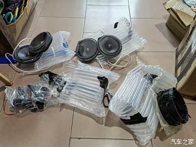

2.最***了九个喇叭套装加两门隔音材料,含四个人阿尔派拆车低音,其他为老王配的中置音响,四个高音,a柱高音支架!另外还自己做了四门隔音,其中两门材料老王的,另外两个门在本地做3xx元两门。
3.参考
老王九喇叭加两门隔音材料3xxx

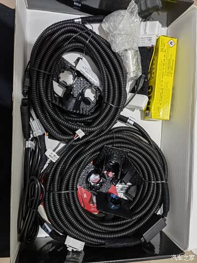

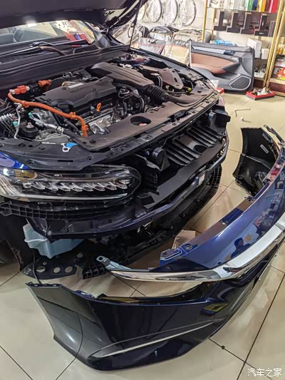

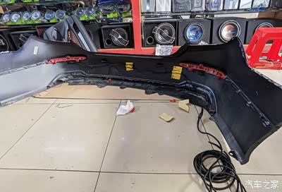

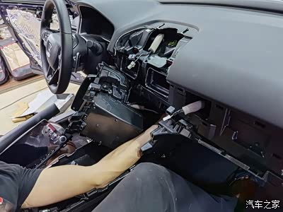

八个副厂雷达7xx不包装价,本人已装4s店送的后四雷达,但在驾驶座多一个小屏不喜欢,还是在中控显示好。
上面全部安装人工费加另外两门三层隔音1000元。

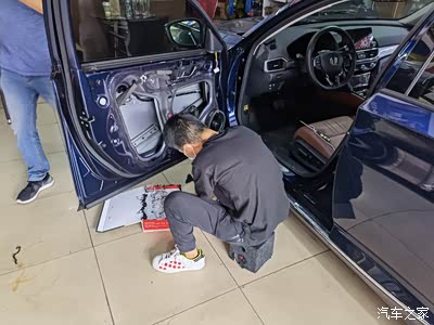

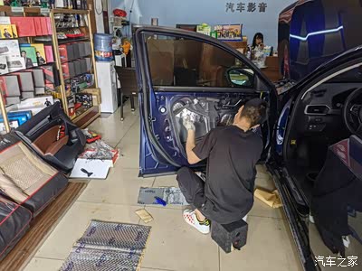

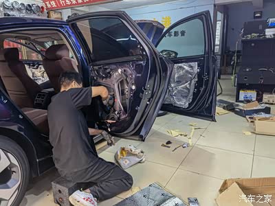

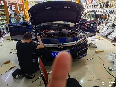

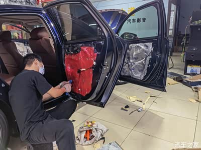

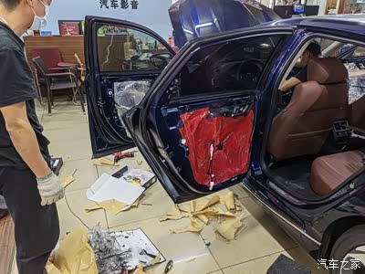

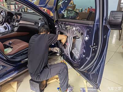

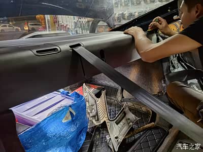

4.从下午一点半弄到晚上九点!师傅给个赞,我让他们慢工出细货,不要断卡扣,手工一流,在佛山当地上流水平,记住:想要手工好,不要催,慢工出细货!
5.装完油耗从5.3升成5.4,哈,重了5kg以上!门也稳了,隔音和音响比原来还是有提升的!6.个人建议要求不高,可以只买中置音响,加a柱两个高音,加前两门隔音就可以了!
