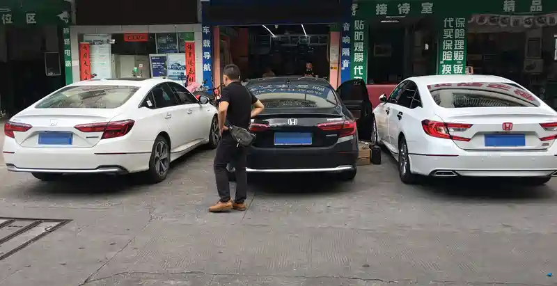

与几个车友相约到达安装点,老规矩先来个合照;

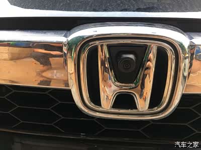

由于新车还有第一次装360,还有一些不放心,比如是不是无损安装?会不会有异响?会不会影响质保等!与安装师傅经过简短的沟通后,大概明白安装流程后就开始安装了;首先安装前面的摄像头

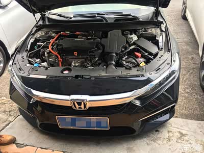

Inspire 发动机仓还是比较丰富的
前置摄像头安装完成,安装到位,没有松动

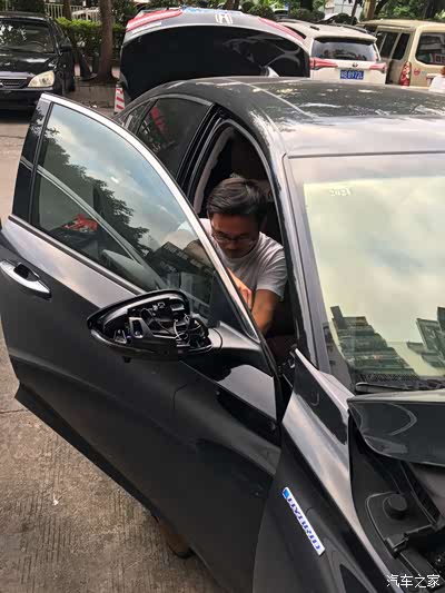

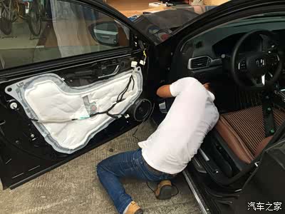

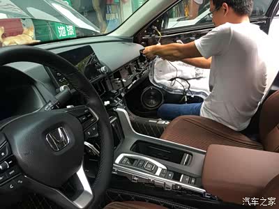

接下来是左右两个的后视镜,这个需要拆门;因为我是新车所以全部都是盯着师傅,一直交代到一定要小心,千万不能把卡扣拆断。师傅很有耐心的安慰,不用担心,我们都了不知道多少台了,非常熟悉了,你在旁边看就行
两边门已经顺利拆下,升降器,还有门的卡扣,没有断过一个;接下来就是安装后视镜的摄像头;这里要提醒一下准备要装360的车友,这里是需要打两个孔的,用于放摄像头用的,这里有胶圈,会做防水处理的;大家不用担心。如果有车友介意自己是新车不想打孔,可以让老板匹配专用用的后壳,模具做好就是带摄像头孔位的,不过这个好象要加钱;
安装后视镜摄像头

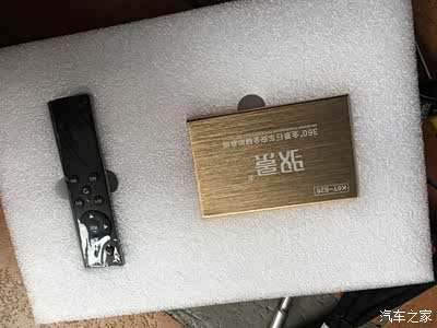

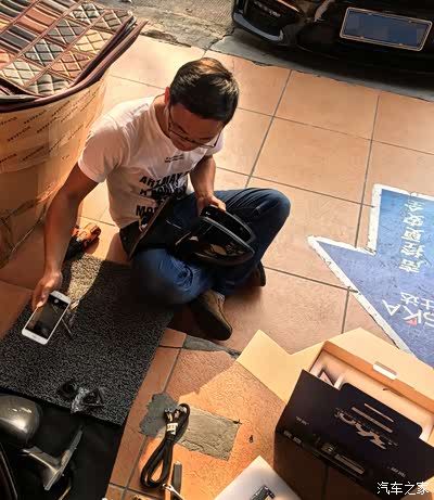

主机+遥控器,做工非常的好

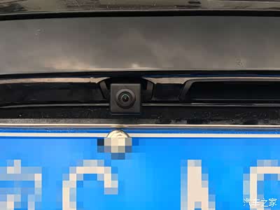

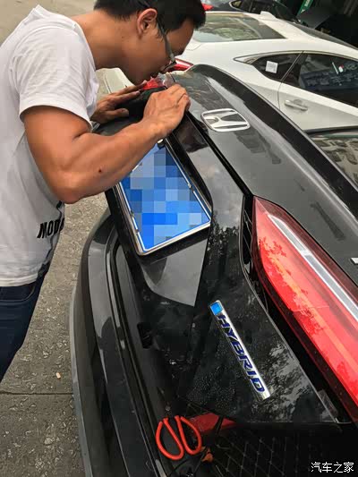

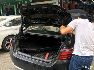

接下来就是安装后面的摄像头,360的摄像头与原厂的摄像头是不能通用的,所以还会再增加一个摄像头,原车的摄像头可以不动;我为了美观,不想显示有2个摄像头,所以直接让老板将360的摄像头安装到了原厂的位置,原厂的摄像头,我让师傅隐藏到了里面,最终就是一个摄像头;即美观又大方;
原厂点位+360的220度的超广角镜头

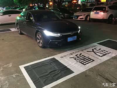

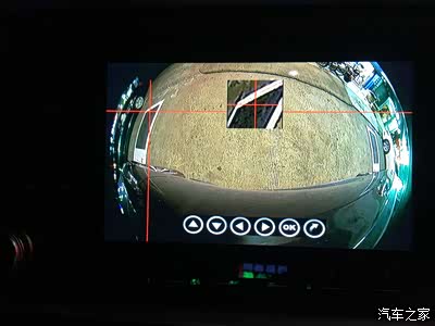

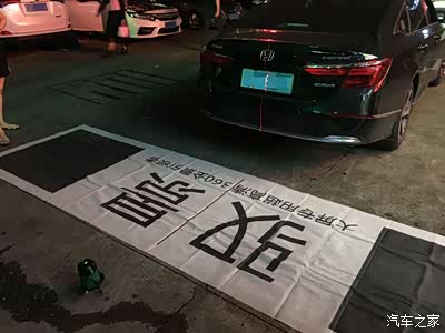

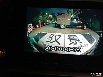

到这个时候已经天黑了,所有的安装阶段已经完了,整个安装过程我还算比较满意的,没有弄断卡扣,没有把车弄脏。剩下来的时间就调试拼接环节了,调试往车前面后都铺了两块调试布,然后还用了专业的仪器测试了很多数据;
使用激光水平仪辅助调试
前面调试布
车内通过遥控器调试,也可以通用原车的123456 这几个按键完成调试;
果然是高清的夜视王
夜视效果非常的棒
