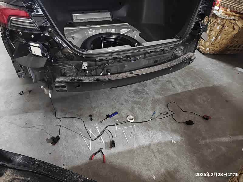

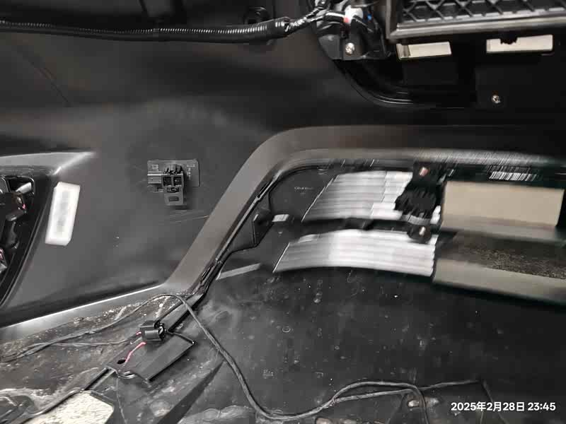

装雷达,can线通讯 副驾手套箱拆掉就能看到网关,拔掉中间的插头,分解,插两条雷达can线
走线 后雷达走下门槛边,穿过后排座椅底下,从原车胶套穿出去

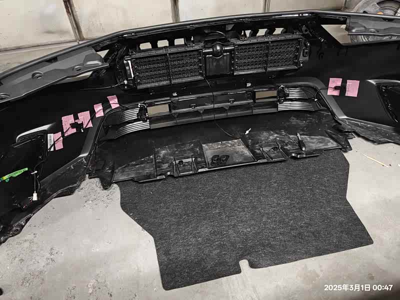

前雷达从叶子板走,有个小洞,穿过去要用力拉

      从叶子板口走线缆时上面最好安装蛇皮管,它可以有效防止电缆破损。避免电瓶出现亏电情况。

      安装雷达布线至关重要,必须使用专用线束,固定牢固,同时注意线束的防水、防尘,能够在恶劣环境下稳定工作。
