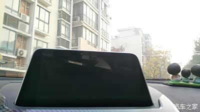

偶然的一个早晨,洗刷完毕的我像往常一样来到爱车前,我有个坏毛病,就是每次上车在发动前总喜欢在车前抽支烟,然后围绕着爱车溜达一圈,看看爱车有没有哪里被刮蹭了,这次也不例外,在观察后启动点火电源,但导航屏却没有亮起,导航屏上熟悉的三菱标也没有出现。
屏幕不亮了
等了几分钟还是这个样,我尝试着点击档位杆后面的电源按键,但还是无济于事,仪表盘又能正常显示,看水温也上来了,仪表盘温度显示4℃,由于要上班的缘故,我便急匆匆的去上班了。
上班路上拍的,心里很不爽
大概开了我就分钟后,久违的三菱标出现了,导航屏亮了,可以正常的使用蓝牙音乐了。我到公司后的第一件事就是网上搜索这是何种原因?

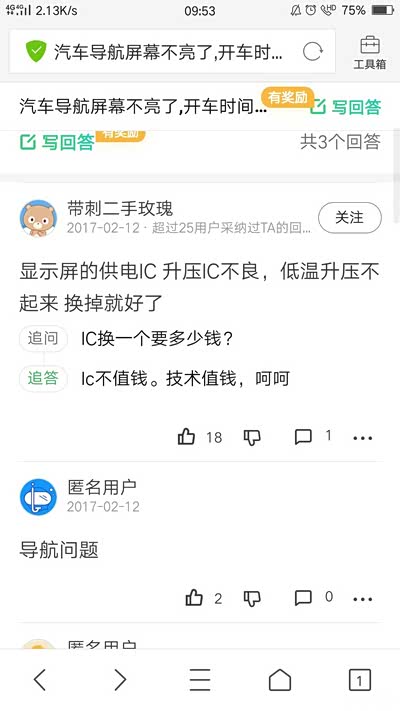

个人觉得这个答案还是比较靠谱的,不过我也不懂啥是IC哈
随即拨打了4S店维修店的电话,将出现的问题详细的描述了下,我个人觉得应该是天冷所致,因为别的季节并没有出现过。当气温低的时候会出现,当车行驶一段时间或者开启空调和暖风后又会恢复正常了。店里工作人员否定了我的观念,因为导航屏是通电的,就算气温再低也不受影响。我追问是否可以维修,得到的回复是只换不修。说真的,当时的我也不知道这玩意儿是否在质保内,因为一般的车上的电子产品质保最多一年,而我的车已经过了一年了。中午4S店维修部的经理打来电话,让我下次遇到这样的情况拍个照片和视频发给他,然后直接到店里换。幸好我之前有拍(因为并不是每天都出现此类情况),在提供了视频,照片、行驶证以及副驾驶车门上的车架号后就等通知了。下午就收到店里消息说导航主机已经发货了,让周末有空去店里更换。

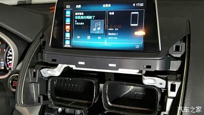

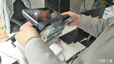

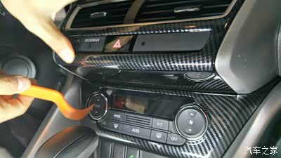

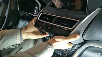

专用工具拆卸,这个看起来有点难度,拆的时候看的有点心疼,生怕弄坏了。
卡扣安装的比较紧,拆卸还是有难度的,不建议到修理厂去弄,有好多车友更换安卓屏拆卸的时候将塑料板拆断了。
一大堆线路
中途我建议拍照防止安装时插错了,但师傅却给了我一个白眼🙄,可能是我多虑了
安装完成,通电一切正常
中途出现了一点小问题,蓝牙音乐连接不上,这可急坏了我,后来整半天才知道配对连接的还是之前的导航名称,新的蓝牙名称和之前的名字一样。
