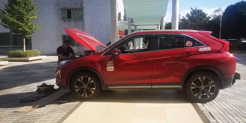

      奕歌开了一年多了,这车什么都好,但我不太喜欢这电子喇叭,声音尖,太单一了,不太好听,打听了一圈,咨询了几个做汽车的朋友,大家给我推荐了这款高低音合弦音蜗牛喇叭,换上去确实很好听,下面就来介绍一下改装过程吧。
因没地沟,也没举升机,所以找个斜坡停车,这样就可以钻进车底了。
一般车的喇叭是左右各一个,但奕歌二个喇叭都在右边,是上下各一个
要把进气孔2个螺丝拆了
手箱上面的塑料盖板也要拆了
发动机下最前面的塑料护板也要拆了
师傅工具还是很齐全的,
钻到车底几分钟就拆了下面的喇叭,上面的喇叭要从上面手伸进去拆
新喇叭包装
喇叭实物
原车旧喇叭,不带蜗牛的
二个比较一下
听师傅讲奕歌喇叭可以原地更换,不需要另外接线,但欧蓝德和劲炫要接延长线
拆时只能手伸进去慢慢拆,10mm的螺丝
全部装好,一试,声音好听多了,高低音合弦蜗牛喇叭杠杠的,全包二百元搞定,汇报完毕。
