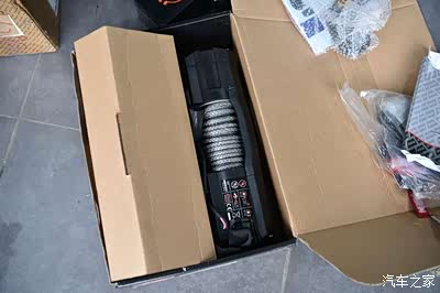

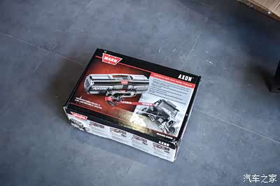

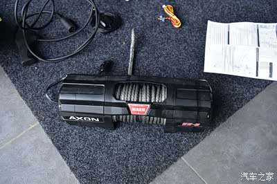

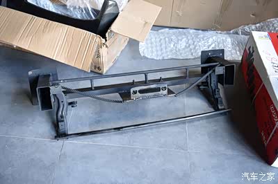

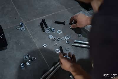

先来看看绞盘的样子和大小吧,虽然有数据,但还是看见实物会更好一点。

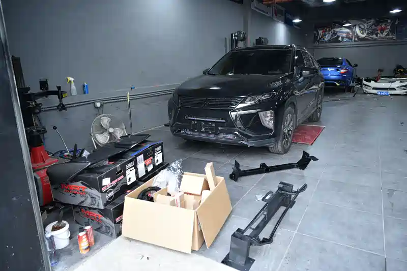

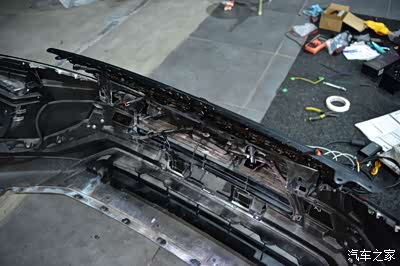

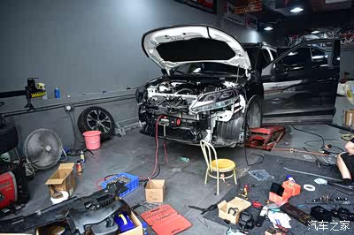

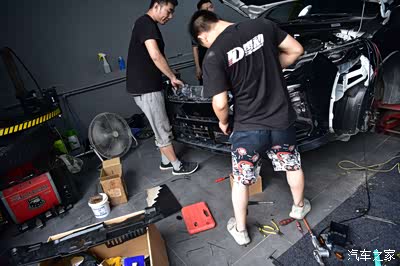

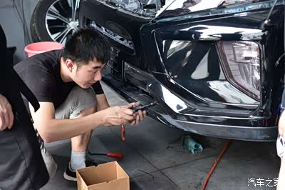

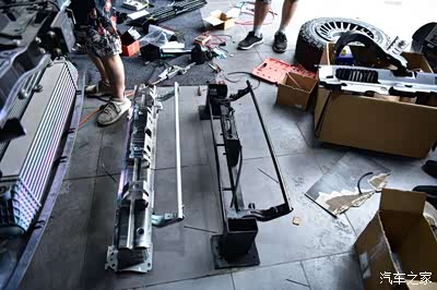

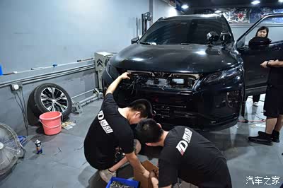

其实我早就已经有了改装方案了,所以看完绞盘以后就让师傅开始拆卸前保险杠了。为了能更好地进行固定,所以我决定将前防撞钢梁进行重新的定制,从而将绞盘固定在定做好的防撞钢梁上。

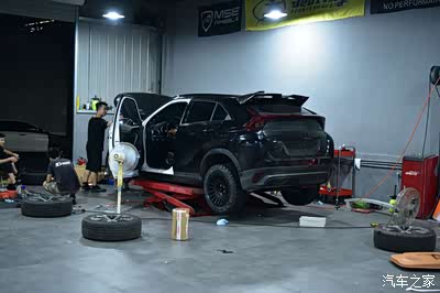

定制一共花了3天的时间,这期间我的车是没法开走的,因为要时刻进行比对,从而保证最终的定制效果和我要的是一样的。

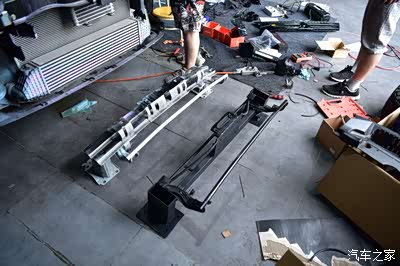

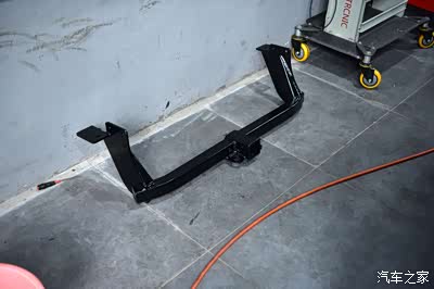

终于,全新的前防撞钢梁做好了,而且我也让定制的师傅帮我做了一个后拖车钩,这样算是一步到位了。
先来和原车的防撞钢梁对比一下,但从外观上来说,这两个东西还是差不多的,只不过我定制的钢梁多了一个小托盘,这就是我放置和固定绞盘的位置。

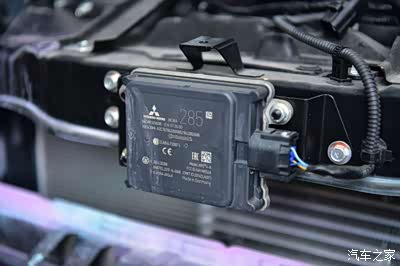

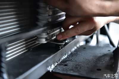

不知道大家知不知道这个东西是什么,一开始的时候我也不是很清楚,后来在问过朋友和改装店的师傅以后才知道,这就是奕歌的毫米波雷达。什么是毫米波雷达?它就是控制奕歌ACC自适应巡航的东西啊,有了它,奕歌才能实现自适应巡航,别看这东西不大,但是价格可以贵的离谱啊,千万不要把它弄坏了。

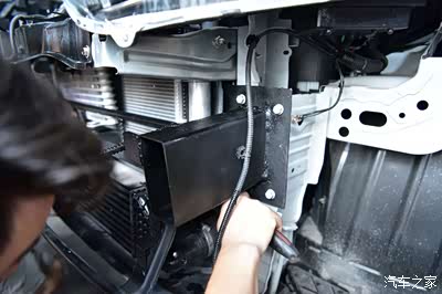

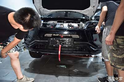

好了,装上新的钢梁试一下吧,这东西真的不轻啊,安装的时候必须要两个人来配合操作。
还真别说,这定制的钢梁还真的不错,位置特别合适,不费吹灰之力就装好了。而且一些我都没有注意到的细节方面,也都处理的特别好,就比如水箱上的固定螺丝。

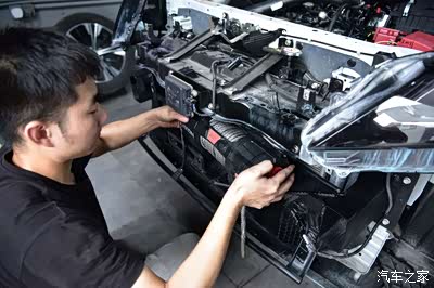

装好了以后就来安装绞盘吧,这安装可要小心啊,千万不要碰到上面的毫米波雷达,太贵啦。

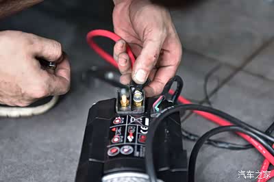

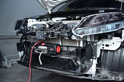

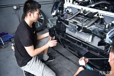

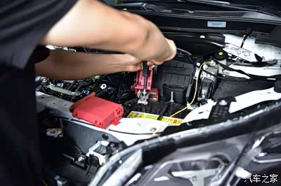

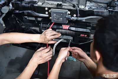

比对了一下位置后,师傅说没问题,于是就拿下来开始接线了。

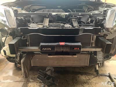

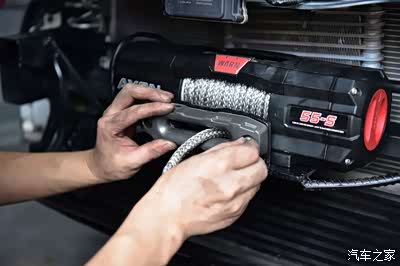

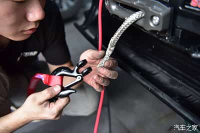

接好线以后,两个人相互配合,用了也就是几分钟的时间,绞盘就固定好了。
这么看上去好想毫无违和感吧,别着急,等前杠装上就完美了。

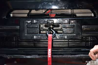

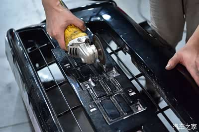

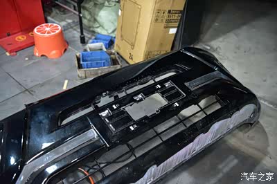

绞盘的拖车钩我是设计从原车的牌照架位置出来的,所以必须要切割前杠。有人就要问了,为什么要设计在这里?牌照装在哪里啊?
我之前也和大家说了,绞盘的受力面一定要平均,所以最中间的位置是最合适的。而至于牌照的话,我打算侧挂在右侧或者装在更靠下的地方。
这里有个小常识也要和大家科普一下,那就是咱们的道交法中有规定,前面的牌照是可以装在中间或者右侧的,只要不被遮挡就行了,所以并不需要完全安装在原有的牌照位置。

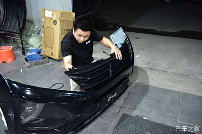

切割也完成了,接着就要恢复前杠上原有的线束了。
然后就可以把前杠装回去了,拖车钩正好从开的孔中出来,两个字,完美。

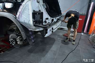

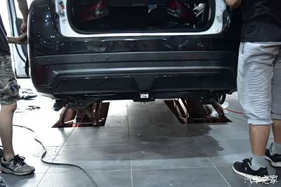

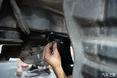

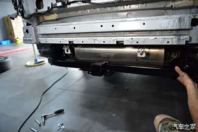

前面装好了,就来拆后杠吧,我这也是第一次看见奕歌的后防撞梁,厚度还是可以的啊,这可就比那些没有后防撞钢梁的车强太多了。

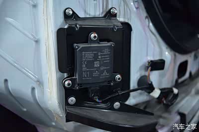

这边上我又发现了一个控制盒,这个就是并线辅助控制模块,也就是后视镜上那个后方来车提醒的电脑,据说价格也不便宜哦。
定制的后拖车钩位置也是特别合适,螺丝孔更是毫厘不差,没多一会就装好了。毕竟我这是拖车钩啊,所以固定的螺丝还是挺多的,而且都是用的最好的螺丝。
把后杠装上去看看,真是太漂亮了,真的是完美啊,和后杠之间也就是有1-2cm的距离,这工艺我不得不称赞一下。

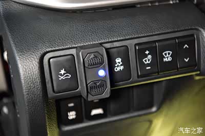

全部装好了以后,就要来接线和安装开关了。奕歌原车的控制面板上有一个空着的位置,这不就是给我准备出来的么?
虽然绞盘的开关有点大,但是装在这里还是很合适的,而且操作起来也特别顺手,基本和原车的配置差不错,反正我是特别的满意。
至于绞盘的线束,师傅用的都是最好的铜线,因为绞盘工作的时候,需要很大的电压,所以细线很容易烧掉,这也是为了安全和可靠性嘛。
