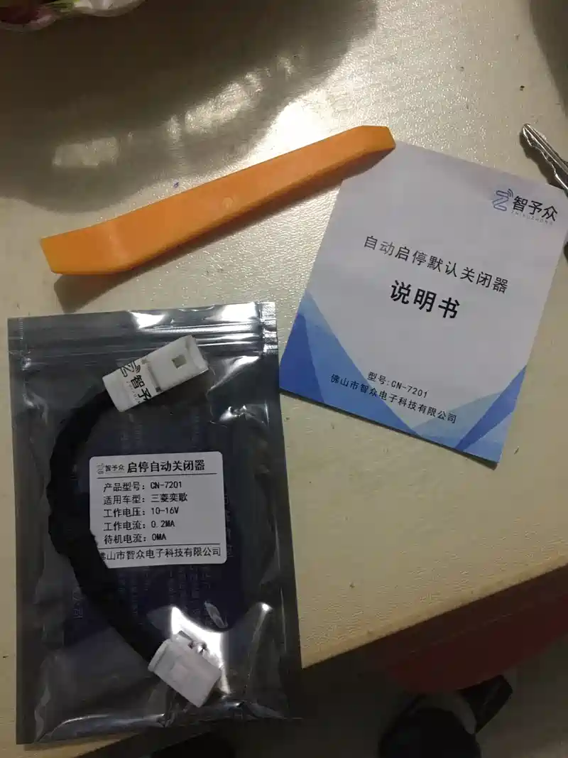

19款的国六无畏什么都好,就是有个烦人的自动启停功能。这功能真心鸡肋,每次踩刹车停下车发动机都会熄火,一挂到空档发动机又启动,频繁启动发动机不止伤电瓶还伤起动机,省下那一丁点油费还不够换启停专用电瓶的成本。每次启动车都要手动关这鸡肋功能太麻烦,所以心一狠在某宝买了个无损安装的启停关闭器。
货到拆包,还送了个撬棒

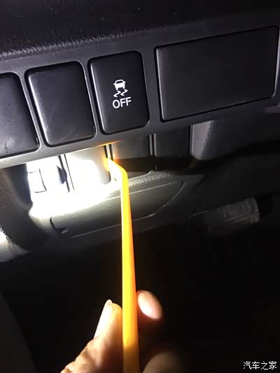

用撬棒直接把启停按钮撬出来

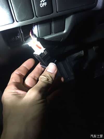

撬出来后把插头拔开

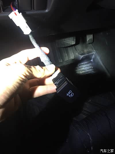

然后把启停关闭器和按钮插上
最后把启停按钮照原样装回去,以后启动车自动启停都是默认关闭了,当然想要这功能还可以手动打开,从此以后可以告别这烦人的鸡肋功能了。
