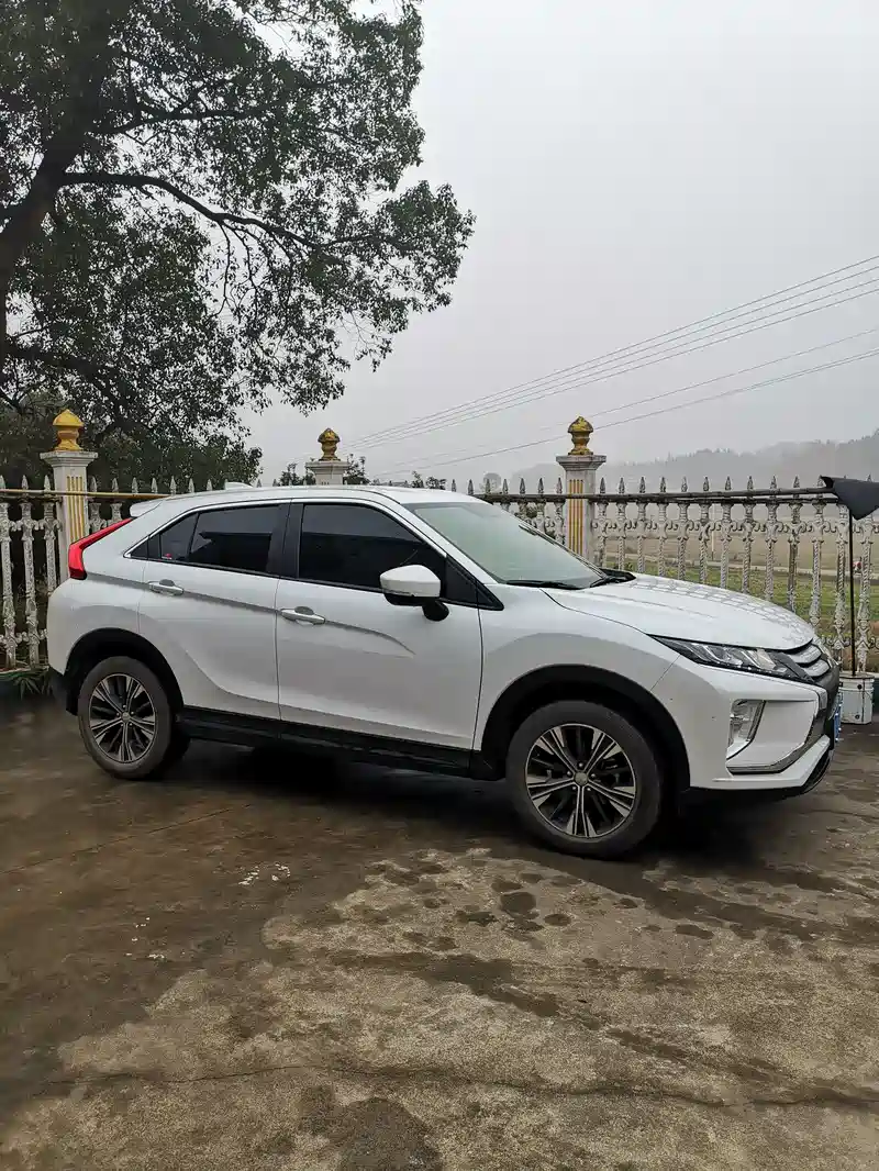

奕歌提车七个月。下了几天雨,满是土,洗干净又成了大白。
尾部的贯穿尾灯设计非常前卫,辨识度很高的,尤其是晚上,离很远就能看出来是奕歌。
