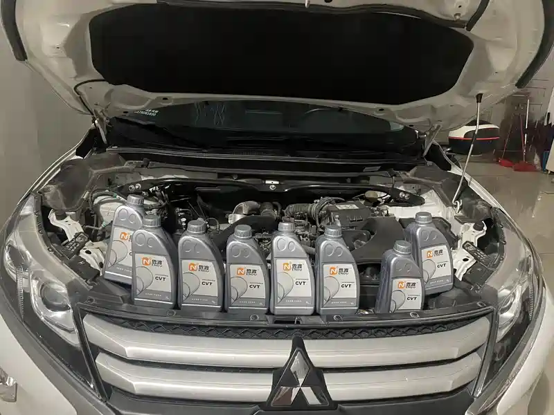

奕歌在我手上也快5万公里了,也该换变速箱油了,经车友推荐在某宝买了8升恩渡全合成CVT油。我的车从二保开始就自己动手换机油(只不过没发过作业),这次换变速箱油也继续发扬优良传统,别的不多说了,开工。
