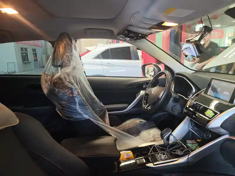

周天上午,我将三菱奕歌开到了2S 店。刚一进店,就有售后服务人员热情地迎接上来,询问车辆的基本信息,并为车辆套上了防护套,避免在保养过程中对车辆造成不必要的刮擦。随后,服务人员将车辆开进了维修车间,并引导我来到客户休息区。
