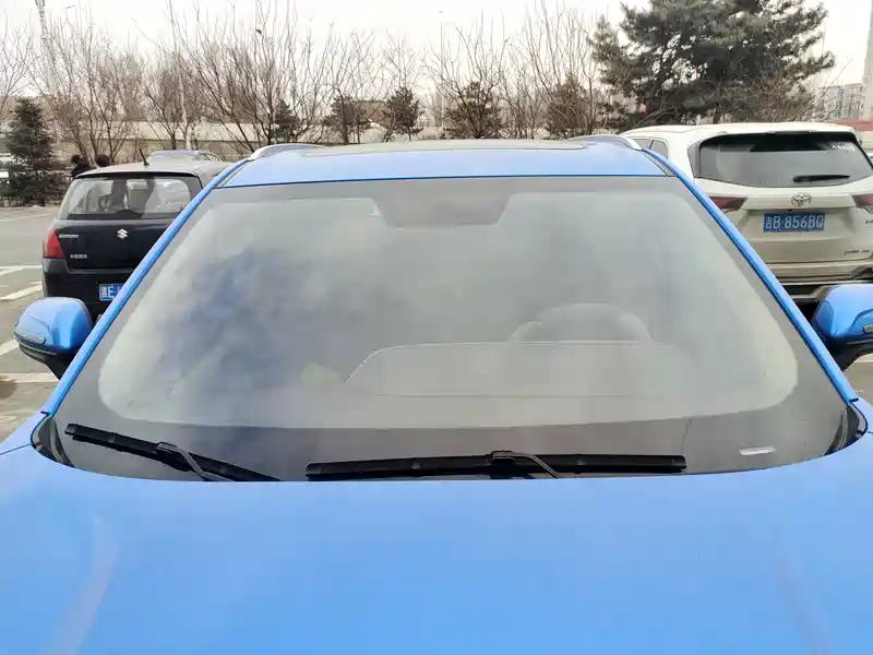

奔腾T77做为一款SUV车型前仪表台的位置比较高,同时仪表台和前围板防火墙中间有一定间隙,随着用车时间增长仪表台前端塑料止振胶条也会出现老化现象,同时也会随着温度变化产生热胀冷缩,当我们在启动车辆和行驶在非铺装路面时车辆会产生振动,导致仪表台与前围板发生摩擦从而产生异响,接下来和小伙伴们一起分享解决异响方法。
