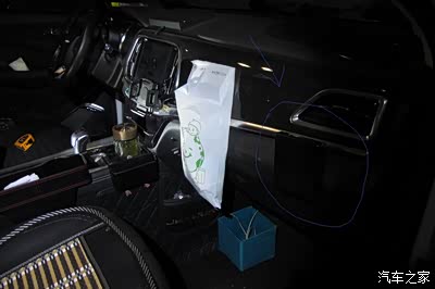

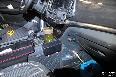

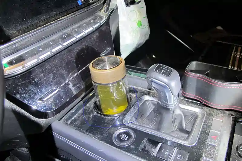

感觉把茶杯放在门边拿起来很不方便,我就开了洞买了个杯托放上,挺好。特别提醒:由于我的车是低配,可以改。高配车,有手机无线充电的,不能改!!!

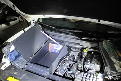

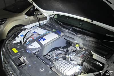

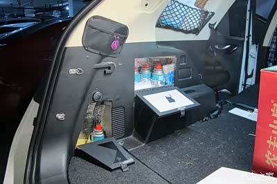

装饰板拆下,发现有15厘米的厚度,就加装了木盒,开了门,也能放很多东西。

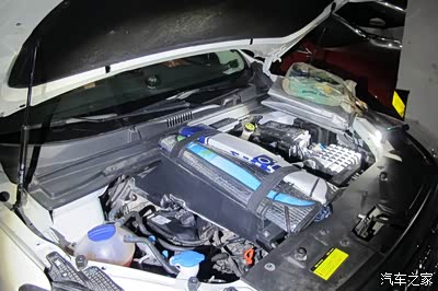

拆掉了发动机装饰板,做了个木箱,能放不少东西。提醒:不能和发动机连接,要固定原装饰板的支架上,也不能和管道、线路相碰。非专业人士,最好别改这部分。

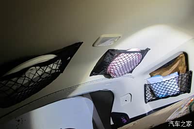

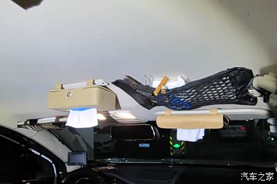

车顶加装了吸纳网。

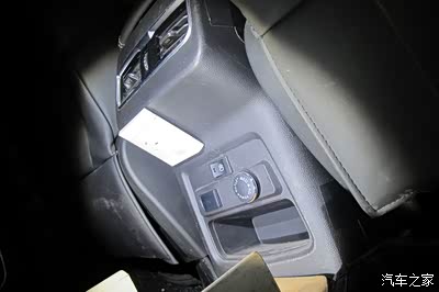

装了车载电饭煲插座,是从电瓶引线过来。提醒:线路加装要请专业人员来做。

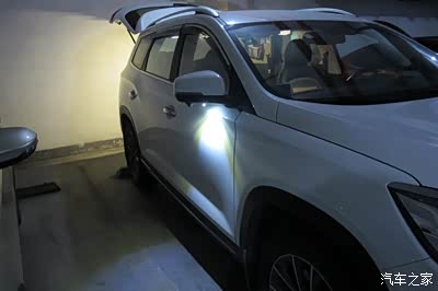

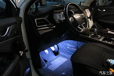

由于是低配车,自己加装了门灯和地灯,同时加装了右摄像头,走田间小路就方便了。

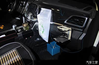

加装了副驾的可折叠杯架。
加装了点烟器充电,三个开关分别是行车记录仪、GPS、右摄像头。

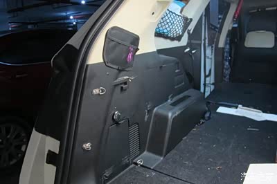

X90车比较大,但我经常出游,零碎的东西很多,吸纳箱也不方便。动脑筋改造扩大空间!
