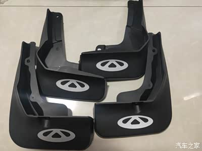

网上搜索艾瑞泽GX挡泥板就会有一堆可以供大家去选择,价格也都在几十块钱,我这次买的是不带标识的,一套也就一二十块钱。

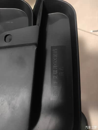

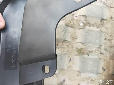

这次买的挡泥板上都有位置标识,加装时更为简单明了了。

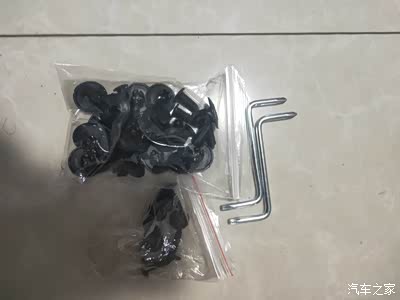

送的安装工具和卡扣,考虑到之前经常蹭住挡泥板的情况,我这边是问店主多要了几个。
图标自己安排一下~其实看挡泥板质量好坏,主要是看它的柔软度、耐折度怎么样,因为这个东西坏可能更多的就是蹭住蹭断了。

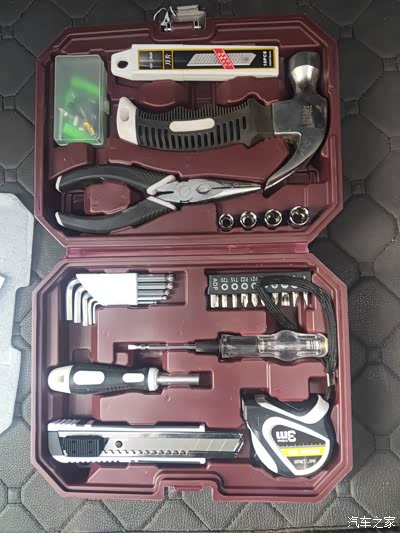

送的安装工具其实是不太适用的,还是拿出这套工具箱开始安排它吧。

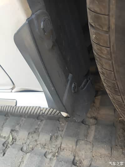

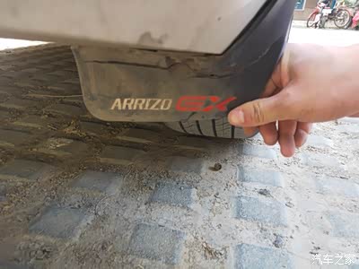

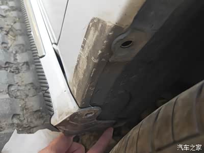

之前不小心撞到了停车位的栏杆上,把这个挡泥板撞断了,车子侧面也给撞的变形了。

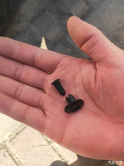

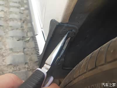

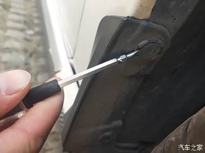

挡泥板的固定都是卡扣加塞钉固定的,在拆卸时也要先将塞钉翘出来才能把卡扣取出来。
很遗憾的时经过风雨的摧残,我的这个塑料塞钉已经老化了,没办法直接和之前一样翘出来,只能上钳子了。

擦干净表面浮尘,拿出来前右位置的挡泥板开始安装。

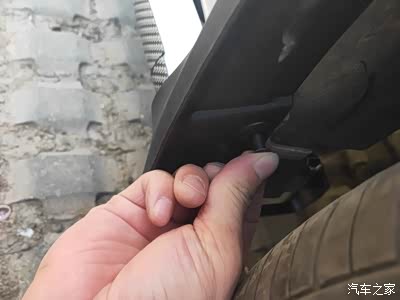

再给大家看一下这个塞钉和卡扣,记得安装时是先安装卡扣,再加装塞钉,去掉时是需要先取出来塞钉才能去掉卡扣。
这个位置被撞了一下后有点变形了,所以不太好加装,只能大力出奇迹了。

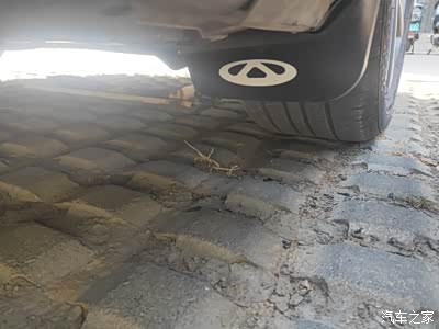

第一个安装好了~可以看出来加装了后车身底部高度因为挡泥板的原因底盘高度也是有所影响,会使得通过性更差。

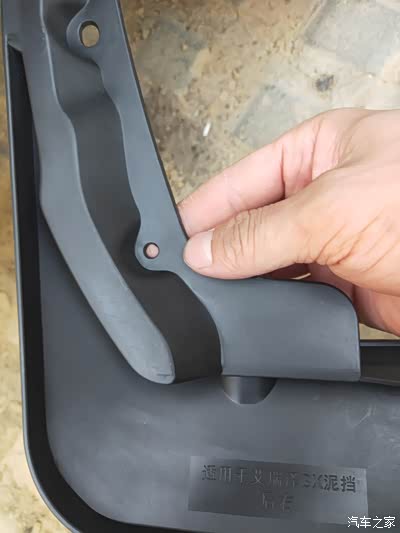

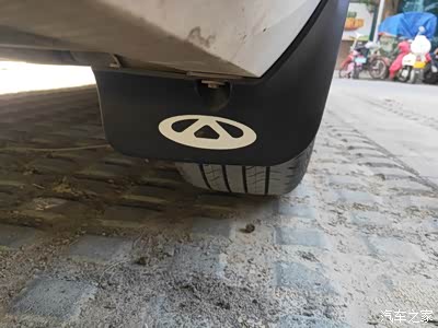

这个就是我之前买的带GX标识的,被我撞断了,尴尬。

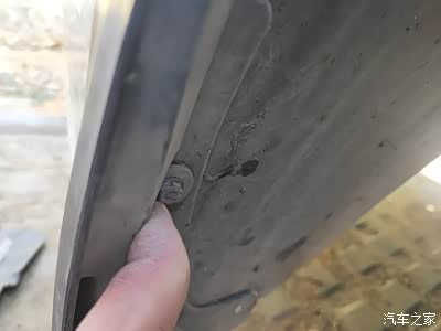

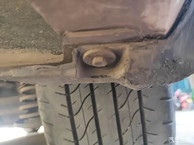

后面这个挡泥板固定和前面的不一样,我这个是这种铁的螺丝加垫片固定的,也忘记原车就是这样还是我上次换挡泥板时换了。
下面还有一个,原车是两个固定孔。
挡泥板上是有三个,我上次买的也是,这个孔原车并没有见到预留孔位。

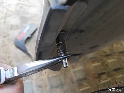

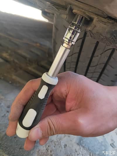

拆卸这里的时候因为我没有合适的拐角套筒,工具箱里连接起来又太长,只能用钳子配一下使用了。

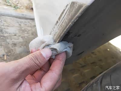

擦去尘土换上新的~
贴合度还是挺好的,之前那个用了一年,希望这个可以用的更久哈哈哈哈。
