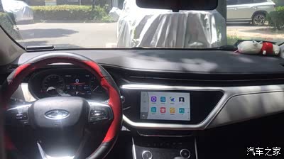

先放个图片镇楼![]()
你们谁还认识这是艾瑞泽5吗?
说是艾5史上最强改装,各位看官不要打我啊!我也就是博你们眼球的啊!哈哈哈哈![]()
!不过你们还看得出来这是这是一台19款艾瑞泽5自在版吗
一定以为这是一台GX吧!而且我认证车主竟然认证成功了!到不到位。下面就说说我的这台艾瑞泽5自在版的升级之路吧!

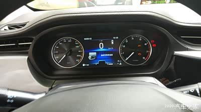

升级液晶仪表盘
说实话,原车中间的点阵小屏真的太丑了!苦于当时没有4S没有乐活现车,不然肯定妥妥的乐活版啊!这个仪表盘本来就应该是7寸液晶的,奇瑞硬生生把老艾5的那个3.5寸点阵屏给按上了,放在老艾5上还行,放全新艾5这个新外观的仪表盘上是真丑啊!我就不知道为什么奇瑞不舍得普及一下这个液晶仪表,多好的设计美感啊!算了扯远了,还是说说怎么升级的吧!

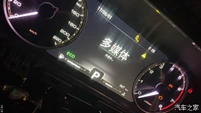

偶然的机会,在某鱼上看见了有艾瑞泽的液晶仪表在卖,这是柳暗花明又一村啊!不过这里也有惨痛经历啊
一共就两三家卖这个的,一位商家卖1500全新包匹配的,还有两家卖的拆车件那就便宜很多了,最便宜的只要500。我看样子都是差不多的,当然买500的咯。结果![]()
上图

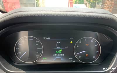

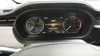

最开始当然上某宝开始淘啊,始终没有搜索到

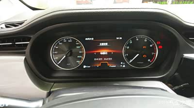

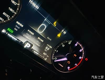

这就是500的装车效果,有两个故障灯,去4S匹配也没能消除。
就这一个界面,颜色还不对
好几个界面显示开发中
要我说,古话说的好,便宜没好货了!故障灯清除不了,没有主题切换就一个界面,其他界面显示不全,都在开发中,这试验车拆车件压根不能用啊!关键是我还跑了几百公里,我找卖家退货,人家已经不给退了
内心路过千万条曹***!大家就不要再踩雷了!

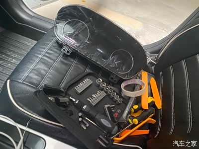

看起来包装的挺正规的

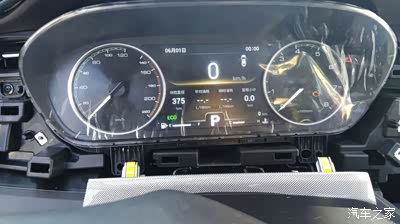

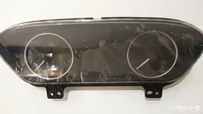

全新的就是香啊!还带着膜,上次那个试验件拆车的,简直就是伊拉克战损啊!

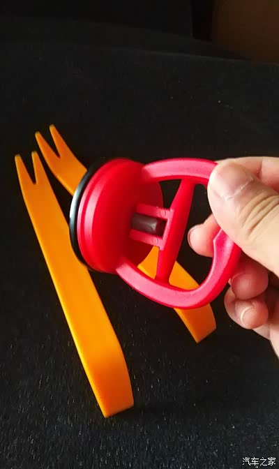

卖家送的安装工具
开始安装

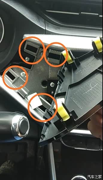

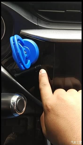

先拆除这块黑色三角板,用商家赠送的吸盘。(技巧:吸四个角,能轻松拉开,不要吸正中间)
这就是四个卡扣的位置

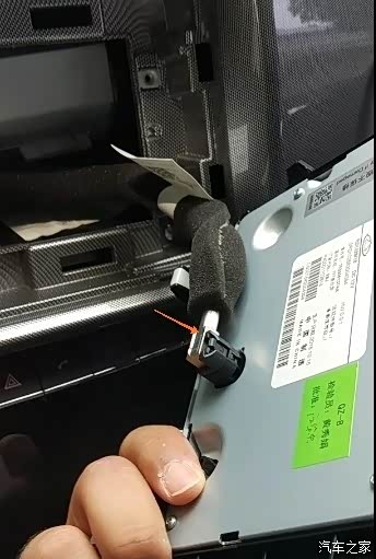

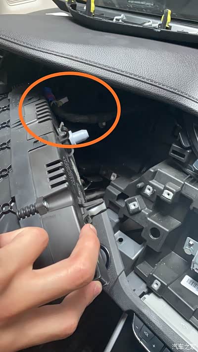

螺丝拆掉后,把屏幕往上扣起就拿掉了,画箭头处有一个插头,按住顶部的小卡扣就可以拔出来

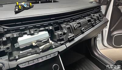

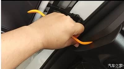

把仪表盘下发这个饰板拆掉,如图用撬棍桥出这两个卡扣

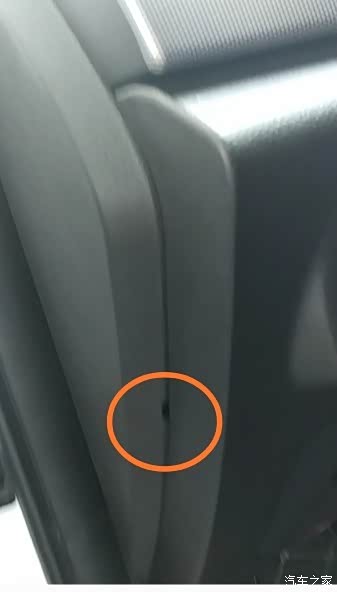

然后打开车门,拆这个中控台三角板,如图位置有个预留口

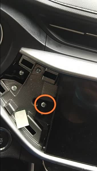

用撬棍撬开之后,里面有一颗固定出风口饰板的螺丝拆掉。然后同理,左右两边的这块板和螺丝都要拆掉

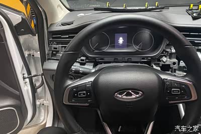

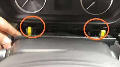

之后就是大力出奇迹的时候到了,把左右的两块内饰板全部拉出来就可以,都是黄色小卡扣,拉不坏的!这就是拆掉全部的样子

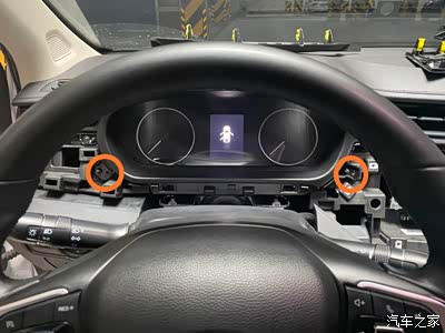

这两个位置的螺丝拆除,然后仪表盘外护框整体往外拉,就把外护框拆除了。之后仪表盘下发还有两个固定螺丝也要拆掉,忘记拍照了!
然后画圈处就一个插头,拔就行了(技巧:插头粉红色拉钩前方有个小凸点,把小凸点按下去,拉钩往上拉会自然的把插头带出来,硬拔是拔不出来的哦)

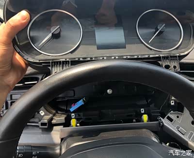

这是仪表盘拿掉的样子

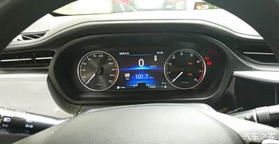

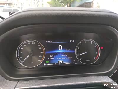

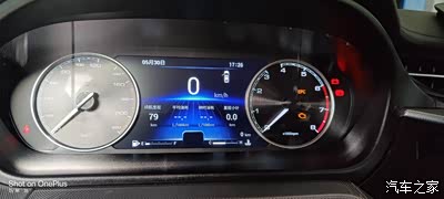

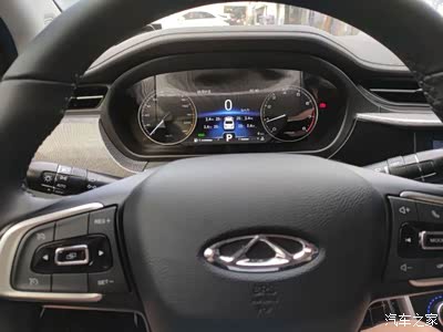

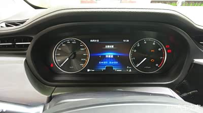

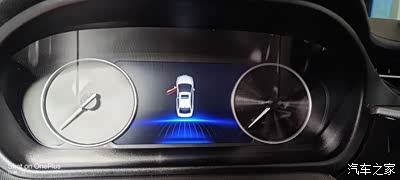

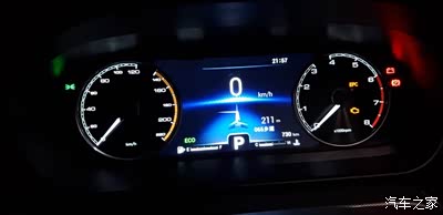

见证奇迹的时候到了!液晶原插头对插上,完美!这是没点火状态会有两个灯开车的都懂的!和试验车拆车就是不一样啊,界面显示正常,没有故障码,界面显示正常,没有故障灯点亮!完美 测试没有问题就全部原样装回就好了!
蓝色主题不要太漂亮哦
这个显示界面带数字码数的太实用了!!!
胎压正常显示

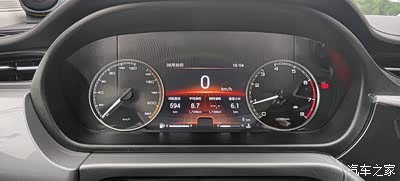

油耗有点小高啊!踩的比较凶

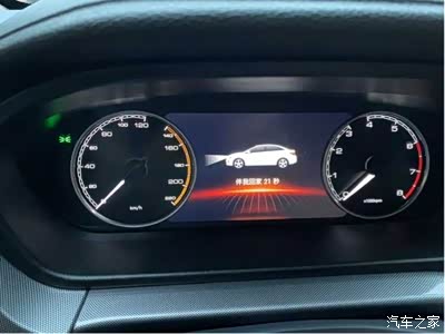

伴我回家功能不再是几个文字说明了

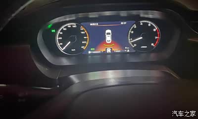

倒车雷达提示,仪表盘也有雷达提示音哦!
三种主题
三种主题
三种主题

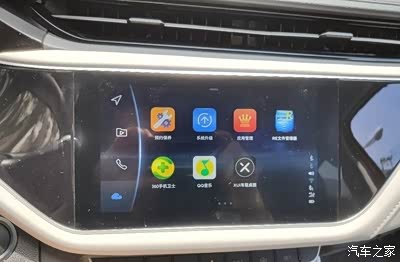

这个节目显示无导航信息,因为咱们自在的主机没有导航功能所以不能显示出来!对于强迫症的我来说,那怎么行,必须给他整出来![]()
更换顶配乐活版整套主机系统,GX皮质内饰板和GX9寸屏
更换完仪表盘之后,因为导航界面的导航映射和多媒体显示功能因为自在版车机的限制不能显示出来!那怎么忍受的了,既然换了顶配乐活的液晶仪表了就要让他发挥全部的作用啊!导航必须整上,之后就联系卖仪表盘的商家问他有没有这个高配的主机,那当然是有了。价格嘛,和仪表盘一个价1500!最终费了半天嘴皮子砍刀了1300,因为我好歹买了仪表盘的嘛!因为拆过整套内饰板,就突发奇想,艾5和GX都是同平台内饰差不多,能不能内饰互换了,问了问仪表盘卖家他也不知道。不知道就试呗,先发一套GX的皮质内饰,这个倒不贵左右一起不到300,不过换了GX内饰了原车屏幕就不能用了,安装位对不上。没法比,那就来全套呗!GX左右的皮质内饰板+GX9寸屏幕(拆车件600)![]()
都是 小钱钱啊!

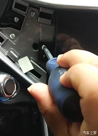

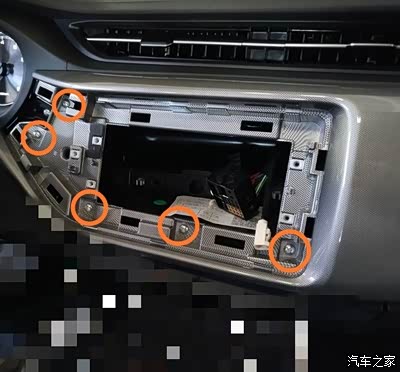

安装就简单了,参考仪表盘拆卸就行了
安装就简单了,参考仪表盘拆卸就行了

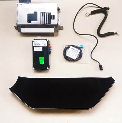

全套到货!GX屏幕,高配主机,还有几个小东西不知道干嘛的!开始咨询卖家安装流程

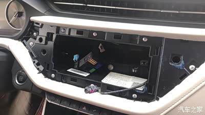

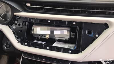

先把内饰板全部安装到位,然后原车主机拆下

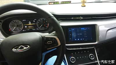

高配主机对插就行!之后还要接一个无线通信模块和GPS导航天线
骚不骚,高德地图有了,告别傻子版的自在主机了
完美状态了

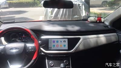

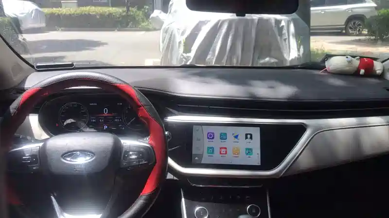

商家已经提前root权限好了,可以安装各种APP
拍虚了,这是最实用最好的功能了!
多媒体正常显示了,可以有歌曲信息滚动播放

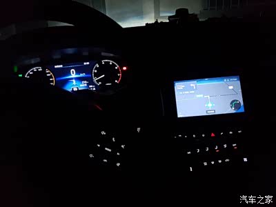

这个简直太实用了,经常跑高速的我基本不用低头看导航了!
双屏互动,完美了
更换高配主机一套实现了导航信息和多媒体信息仪表盘映射,而且还有意外惊喜啊!装上之后,我试了试语音,竟然可以打开天窗,也就是说换了主机顶配乐活版的功能我都有!之后我就全部试了试,像什么语音打开天窗,空调,车窗,调整风量大小,制冷制热,语音打开导航,打开语音都可以!关键是还可以安装APP,这就好玩了!再看看自在版的主机就是个傻子,啥也干不了!
