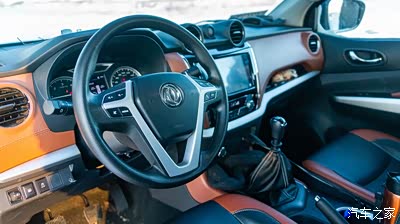

铃拓的这个内饰使得它在与锐骐 6 的对比中占了不对称优势;两者相比的话,锐骐 6 的内饰水准明显差了一个级别,并且照片上的质感是强于实际感触的,有意思的是如果想连上锐骐 6 的 carplay 还需要下载一个程序,这就和铃拓源自 mux 的那套系统有了差距,并且锐骐 6 的 360 系统无论是视频清晰度和效果都比铃拓差了一个档次。
从驾驶感触上来说,两者的手动挡驾驶感觉都一般,档位清晰度、换挡的流畅度、入档的手感都没有出彩之处,但是考虑到锐骐 6 目前只是工程样车这个问题,在实际的量产后这个情况会有所改观。
