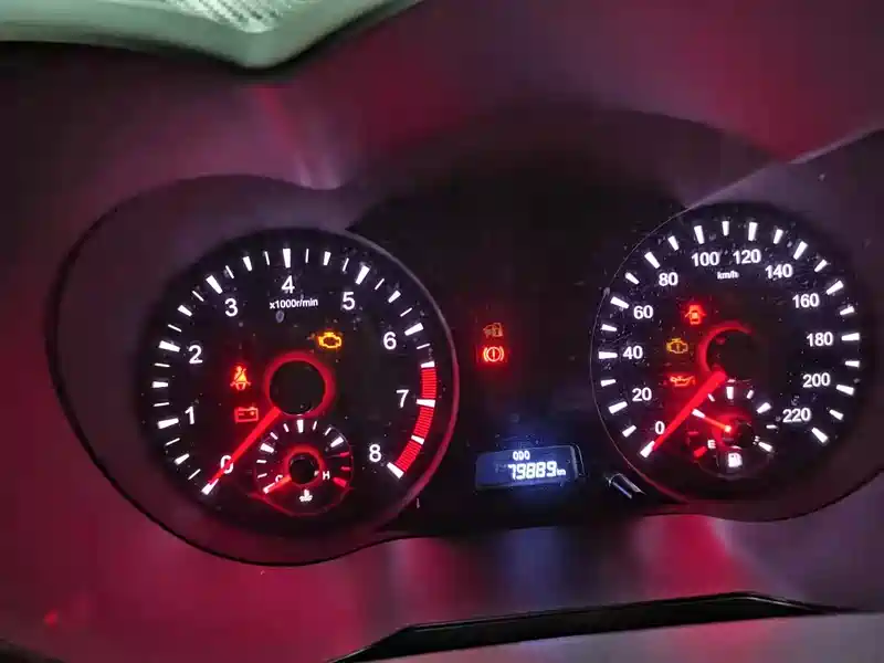

1月26日,下班,到车库开车,插进钥匙,打火,只听到突突声,打不着火。买车整整四年半,第二次发生打不着火,(之前发生一次未关大灯,电池没电),又尝试打了几次火,依然不行。将车辆仪表盘故障拍照发给一家维修厂老板那里,询问啥情况。老板无法确认,半个小时后,老板到现场检查,电路、油路、油箱、保险全部检查一遍,因光线很暗,未发现问题。需要白天检查。我说早上开车,好好的,感觉不到有啥异常。只是下午去给遥控器换了个电池。打开车头盖,惨痛、黑暗的一面暴露出来,有老鼠在发动机舱活动的痕迹,太恶心人。用大量水冲洗冲洗。晚上小区新更换的停车位置处老鼠多,遭殃了。难道是老鼠咬坏了哪个里的电路或油路?
仪表盘,一片通红,各种故障代码都显示出来,说不清楚啥问题。小马,准确的说,四年半,8万公里,第一次因莫名原因,趴窝。
1月27日上午,修车师傅用电脑检测设备对车辆进行故障检测,没有发现问题。车没有问题,怎么会打不着火?师傅对遥控钥匙检查,发现遥控钥匙没有芯片。终于弄清楚发动机电子控制装置无法感应到钥匙芯片信息,无法点火,原来是防盗装置起作用了。
近期因遥控钥匙电量不足,无法正常开关车门,只能用机械钥匙开关车门,在26日下午到附近洗车档换了电子,回来的时候,使用遥控器开、关车门都正常。师傅说要么用备用钥匙,要么去洗车行找找,看能否找到芯片,芯片很小,一厘米大小,天蓝色的。抱着试试的心态去洗车行找,洗车行师傅和我一起在维修工作台找,找了半天也没有找到,失望了,准备走,走到门口时,不忍心回头一望,发现地面上修车工具堆放处,有个蓝色的的半厘米大小的塑料颗粒。直观感觉应该是这个,马上捡了起来,让洗车行师傅试着装到钥匙里,正好装进去。安装好,回到车库,点火,发动机正常点火。OK!一颗悬着的心掉肚里了。原来不是小马出故障趴窝了。
