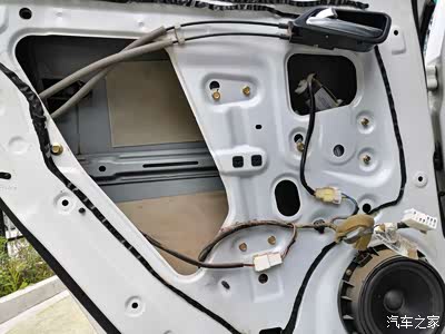

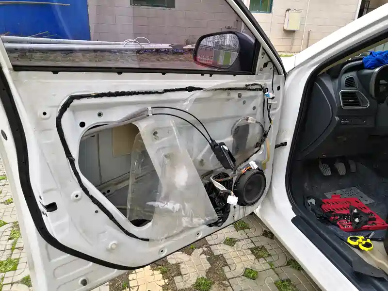

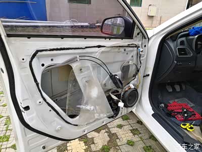

先从四门隔音做起,拆开内饰板后全貌。
拆开内饰板特写,原厂给配了块止震板,只是这尺寸...

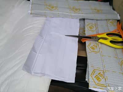

保留原孔位不被遮挡下,最大程度加装止震板。
原厂内饰板有配吸音棉

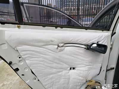

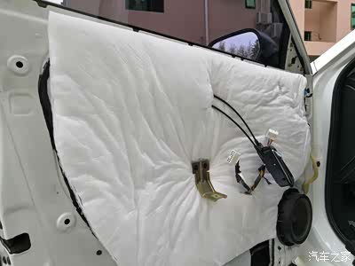

车门再加装一层吸音棉

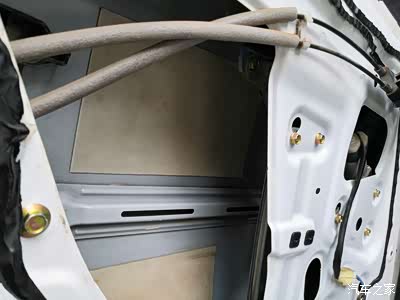

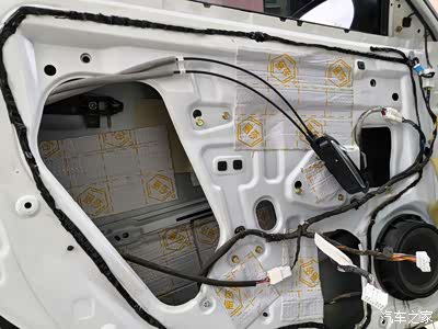

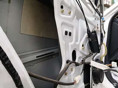

这是后门拆开装饰板后全貌
同样的,厂家配了止震板
还是老样子,贴好止震板后再加装一层吸音棉

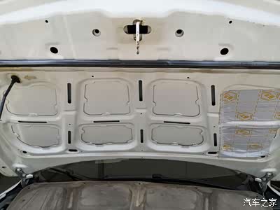

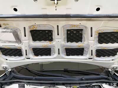

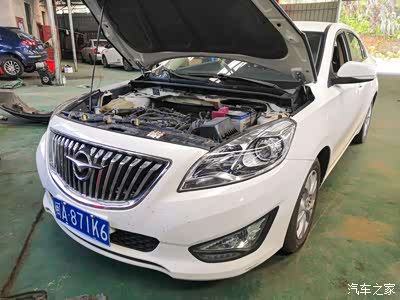

四门隔音做好,现在开始搞前机盖,第一步先贴止震板
机盖第二步,贴隔音棉,原厂自带吸音棉,所以就没必要再加装吸音棉

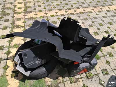

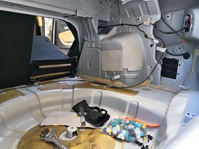

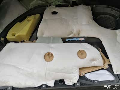

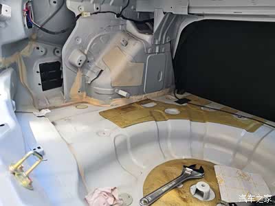

后备箱也不例外,同样的止震板+隔音棉+吸音棉一套全搞起来01
后备箱也不例外,同样的止震板+隔音棉+吸音棉一套全搞起来02
后备箱也不例外,同样的止震板+隔音棉+吸音棉一套全搞起来03
后备箱也不例外,同样的止震板+隔音棉+吸音棉一套全搞起来04
后备箱也不例外,同样的止震板+隔音棉+吸音棉一套全搞起来05
后备箱也不例外,同样的止震板+隔音棉+吸音棉一套全搞起来06
后备箱也不例外,同样的止震板+隔音棉+吸音棉一套全搞起来07

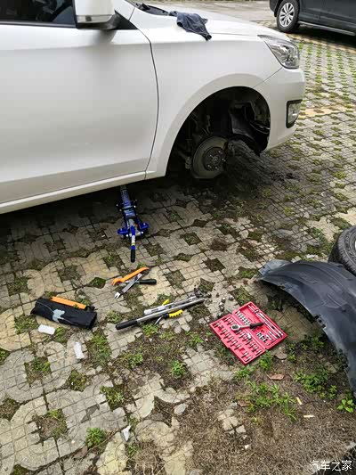

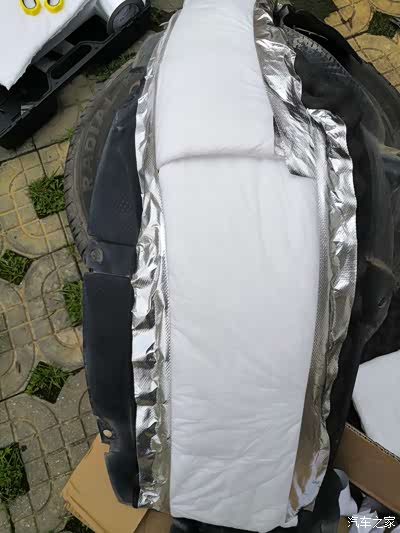

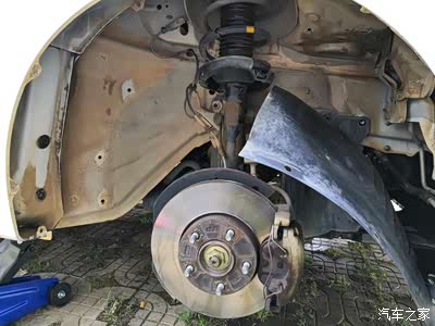

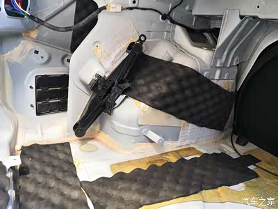

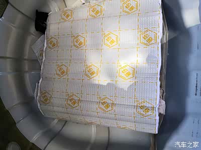

胎噪怎么能放过它
冲洗干净里面的尘土,晾干待施工

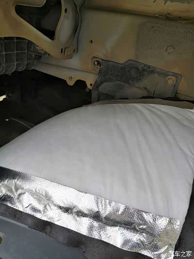

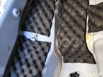

四轮隔音,隔音棉+吸音棉01
四轮隔音,隔音棉+吸音棉02

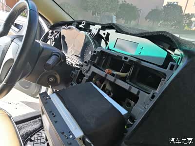

中控台这里,再次进行隔音处理

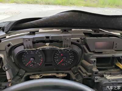

拆开中控后,只要用手摇动的地方,重新做一次异响排查。

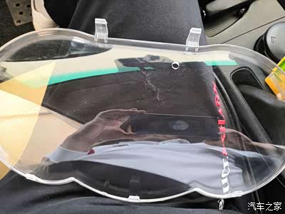

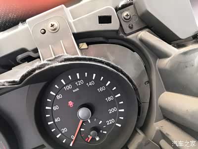

仪表这里有异响,用棉布胶带把边缘处理下。

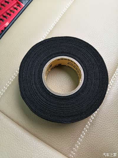

这是中控异响处,使用的布胶带,某宝,某多多都有的买。

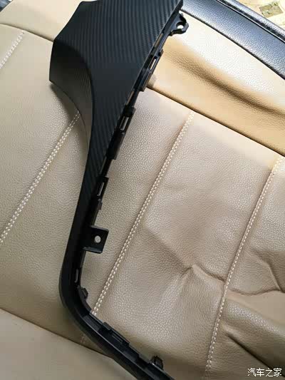

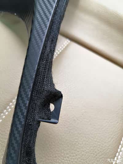

中控面板,这个边也会发出异响。
同样用布胶带处理下
仪表台这两个塑料卡扣,也有异响,同样方式进行处理。

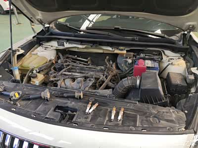

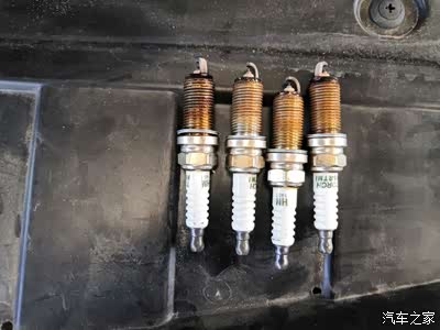

将近十万公里了,还没更换过火花塞,这次也一起更换掉。
等新火花塞间隙,左前45度来一张。
原厂火花塞使用间隙已经很大了,拆下来的火花塞显示,一缸有点小问题。

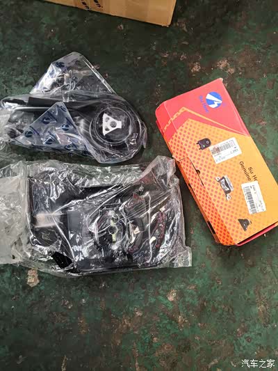

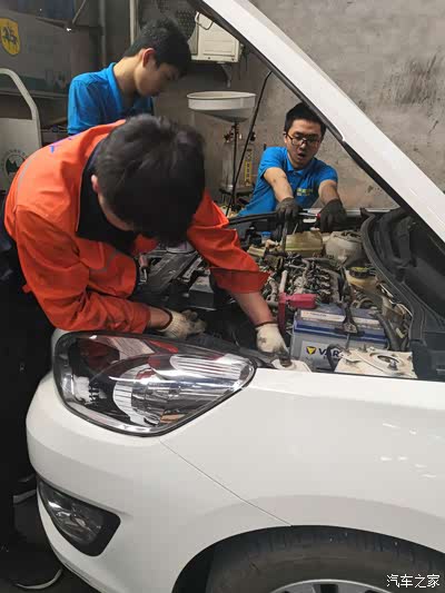

继续更换发动机脚垫,一套发动机脚垫怎么不是四个
这个脚垫更换,还是比较麻烦的,用了半天时间。感谢小师傅们认真负责的工作态度。
