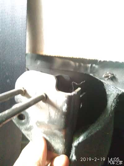

靠背卡角  固定卡角对比

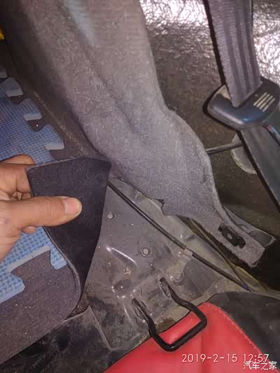

福三卡角不合适     需要拆下

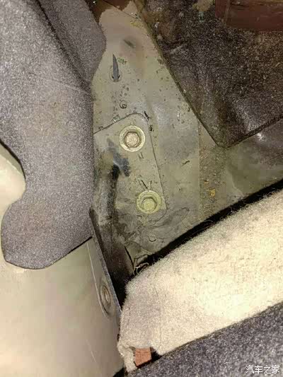

福三  卡角    原车

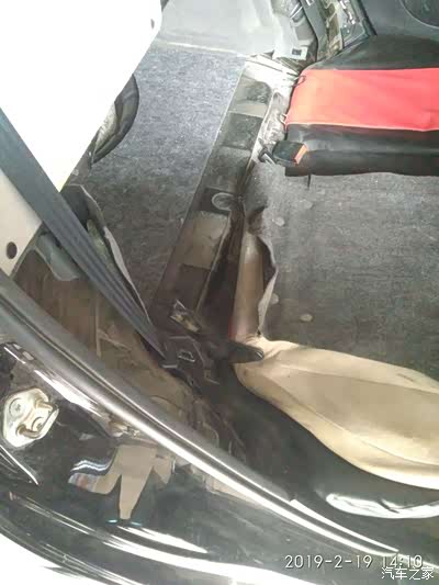

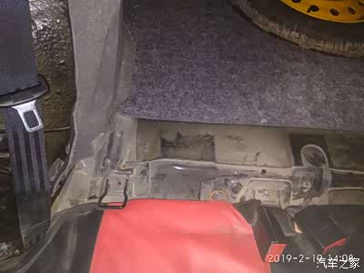

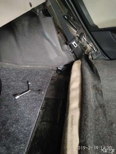

刚拆下原车靠背的样子

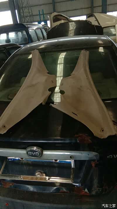

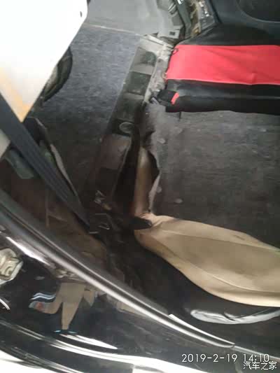

此处  最右侧就是需要  移植 海马3   护板的地方   不然  改完座椅   不完美

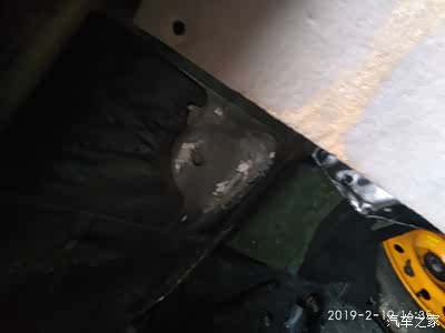

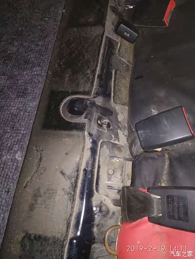

先试试小座椅预留孔是否吻合        实景非常合适    福三预留孔 完美
中间这个预留孔  安装得用带螺帽的螺丝安   相对麻烦
工具      需要买14  颗8  个螺丝   6个要带螺帽
此图   座椅左侧荷叶  固定位置  海马3   是两个固定贴片   福三只有1个预留孔    只安一个就可以了
只安一个   另一个  不用拆      不碍事

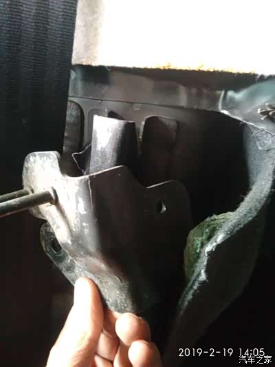

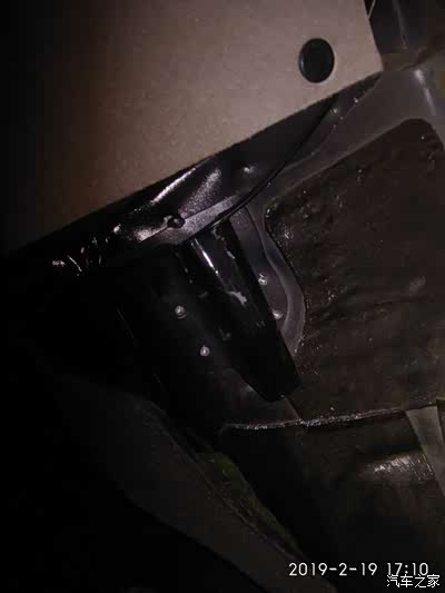

福三靠背卡角侧面预留空位         正面预留被原车卡角盖在下面了   也有预留
这个卡角是焊接的  很结实  本想砸  下来  可是  行不通     最后想到电钻打眼   因为是铆钉毛上有焊接的     最简单的就是打眼  钻透 一层

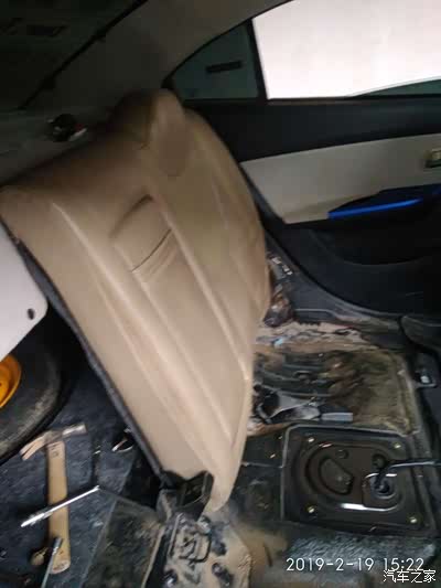

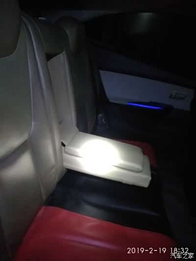

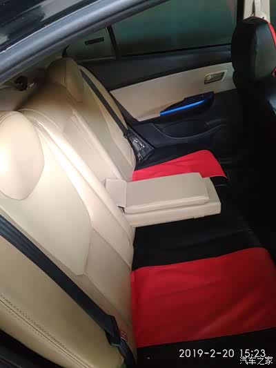

安装好的图   基本完工     但是没有上左右护板
这就是护板    海马3  的    还没到货
总的来说  很实用   不用再拔  靠背了
按完简单擦了擦     改完花了230   不多不多    实用最重要     吧主  设精
