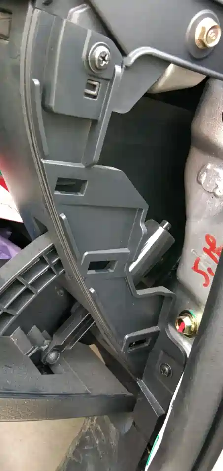

先把手套箱拆下来!这是看了其他兄弟的帖子,才知道顺序的,多谢!
再拆这四个螺丝
自己改的螺丝刀,为了拆手套箱最下面的两个螺丝!
拆下来手套箱后,就可以看到圈出的地方,就是内外执行器的位置
终于看到了!激动!
拆下来的旧的内外执行器,为了拆这个,我一个人拆了3个小时!  这设计真的坑人,手根本就不能动,  全程都是靠手感!
这是新的,也是群里的兄弟介绍的店买的!  万分感谢!
3年了,生锈了,我去,这里面也没进水啊!不应该啊!
装好收工!试一下,哒哒哒声解决!  全部装好就可以了,真的佩服自己了,  也是没办法才自己动手的,  维修店师傅不搞,被逼无奈¬_¬`
