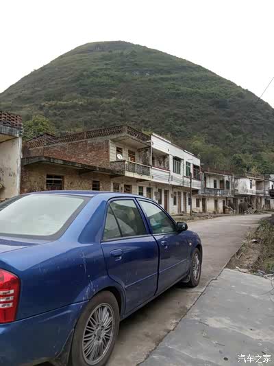

    这是开往粤北山区的乡村主道,车道同时只能行一车,如有来车要找个宽点有平地的地方尽量靠边让行
         2016年已经过去,对于这一年的使用与保养维修,是时候总结一下了,辞旧迎新的海马323与我共同创造美好明天。
来到山区,有徒坡海拨很高,弯道,正好发挥了323的天梯多连杆悬挂操控

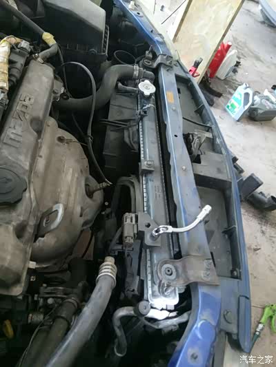

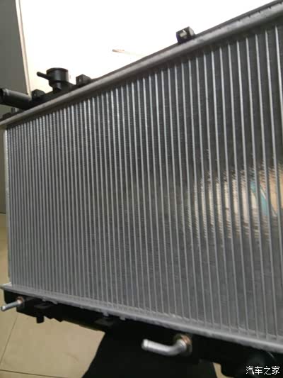

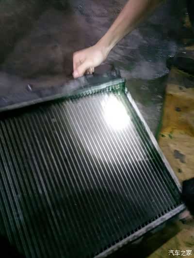

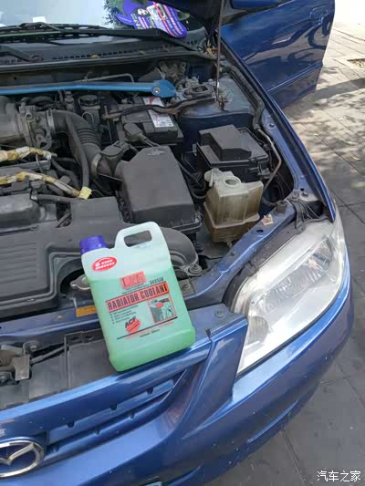

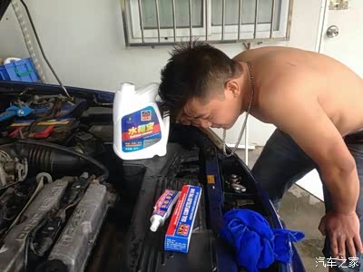

水箱右上角渗水,好在是加了水箱宝带绿色才能看出渗透的地方,否则每次外出反复加水也未发现,如果一但渗水严重就抛锚
新购入的水箱,直接联系车友陈群,上门去拿,感谢了多次麻烦到他,熟人不怕坑
开始找过一家修车行检查过没渗水,始终不放心,因为几天都反复副水箱水缺,再找家相熟的车行认真检查,结果是渗,当场与车友会微信群商讨后,一致决定找车友陈群

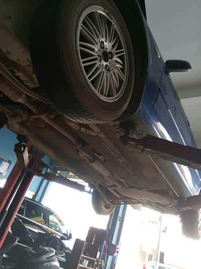

这是升起来查看是否拖刹

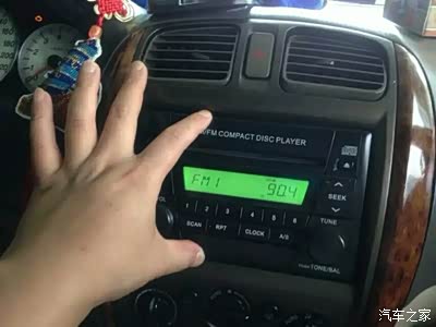

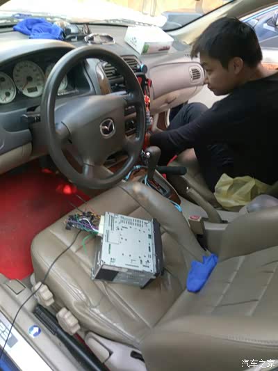

为了长途享受乐趣,不得不换下原车CD,加装低音炮
自己换水箱水发现假货并没有自来水好,反而开锅,速速连夜换回清水
这是升级音响时,车友会番禺花哥赠送的CD机,感谢了

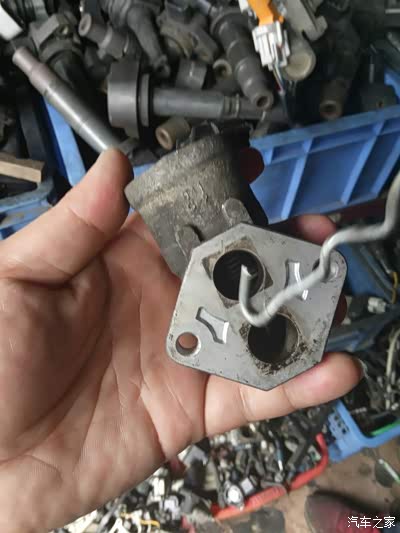

之前红绿灯多次熄火,后经车友高手们探讨更换原装进口怠速马达,来自某拆件市场,真心感受到了岛国的工艺精密与耐用,又是学习与成长,玩旧车,爱摸索总会有进步

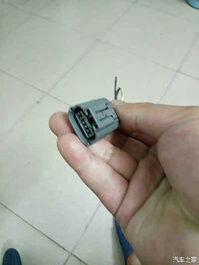

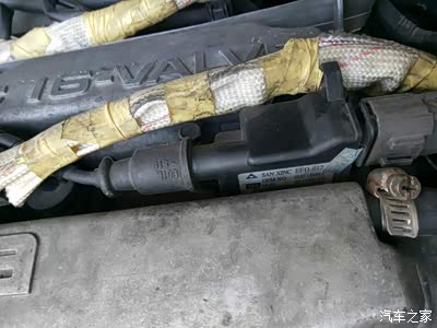

这是拆件市场淘到的高压包插头,原因是当时换汽门室密封堑时师傅粗心大意弄裂了并用胶水粘住旧的,才会想到淘个好的备用

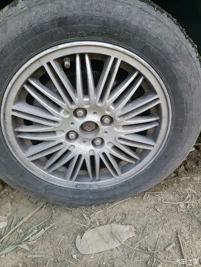

经车友南海工宫指点与推荐,淘到了买三送一的普利司通ep150h88轮胎,感谢万能的车友,感谢车友工宫的耐心与热心

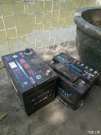

有一次升级音响后自己休闲地放音响享受差,半小时过去后才打火着车发现没电,经探索观察,原来的储电池已用3年之久为防外出抛锚,速度到电池店更换骆驼牌65安士电瓶又360完,旧的已当60元退给js

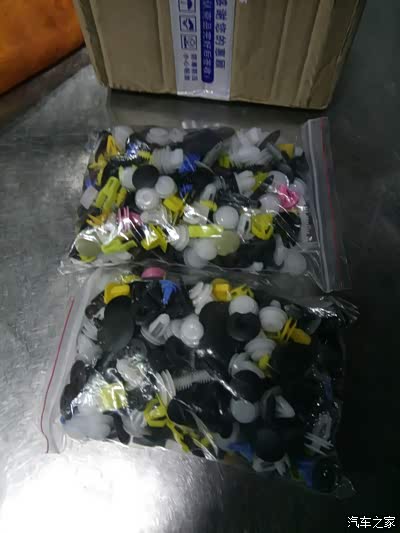

马家买的两包混用扣子,原来一个不合用,贪心真是吃亏

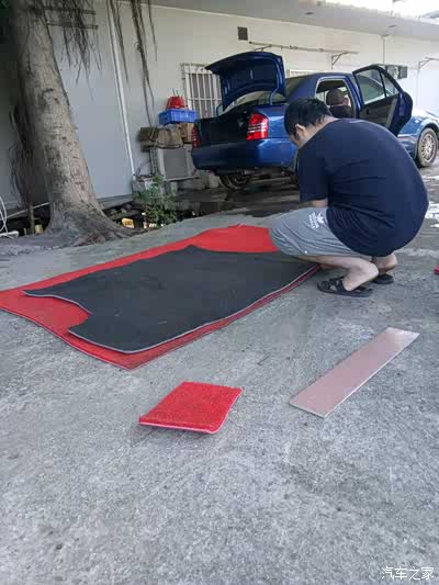

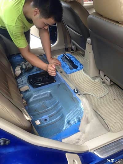

自己动手测量并切割的尾箱堑,与车室两排脚堑,省钱又有意义

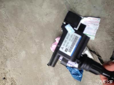

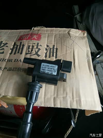

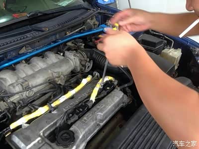

烧了一个高压包,叫车友寄来后自己安装150元,省下工时同时又学到一大技术
这是旧的已烧,牌子不知

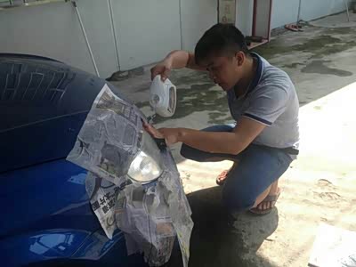

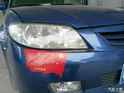

原来已发黄的大灯经自己翻新后光亮照人,雾灯也是车友寄来30元

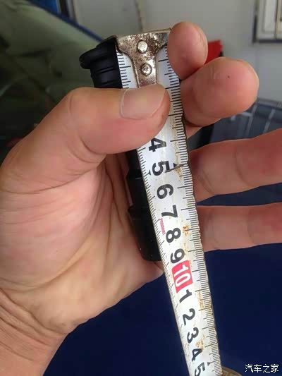

发现1.8与1.6的点火线不同长度,但未弄清楚两个排量高压包数据相同否,通用否

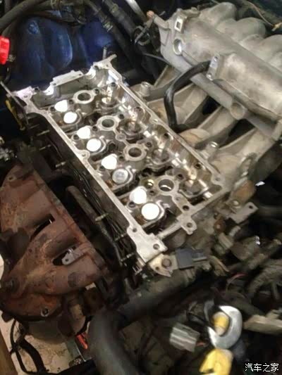

渗机油更换中缸堑同时用化油汽清洗剂清下活塞与油泥这个工时贵300,最不爽就是老师傅不出手,叫小学徒动手所以折腾得看着心痛

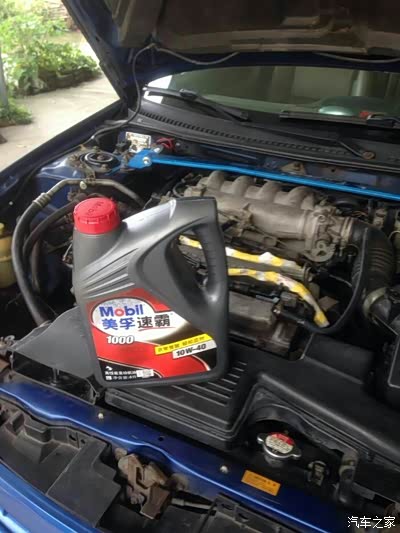

两次更换发动机油时都用这牌子,下次试试别的

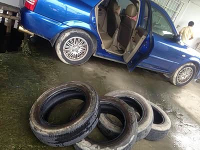

换下的四条旧胎,两个牌子,两条普利司通,与两条台湾玛吉斯好花了,但普利还好,但由于南海工宫车友介绍了买三送一,加上新换胎与旧胎尺寸更改,为达统一型号全换四条才927元
自己更换水箱宝够折腾的,原因是自己边学边做,开始连水箱放水口也没找到,经车友群讨厌学习后找到了又因年久没办法拆下直接拔罐口放水后装上得买液态胶水接上

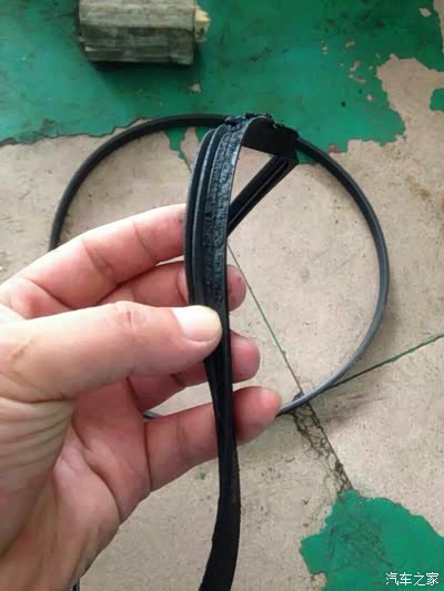

自己为安全检查发动机皮带已旧,该换时得到车行专业工具换,自己叫车友陈群寄来,用副厂的两条才几十
在马家买回来的大灯翻新液,动手自己翻新,想不到效果惊人

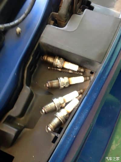

四支ngk火嘴还是清洗一下装上又用,后更换过四支65元一支的

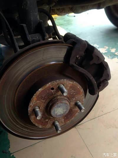

刹车碟花了,后去打磨四个人工120元,加上200换下前后两套箭牌刹车皮

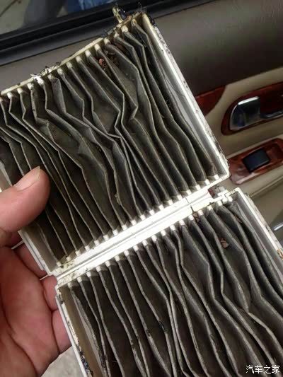

换下的空调滤,以及换下发动机空气滤,车行换100多,自己可以换其实网购10元8块大七把

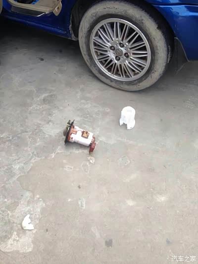

汽滤更换,网购后花工时换

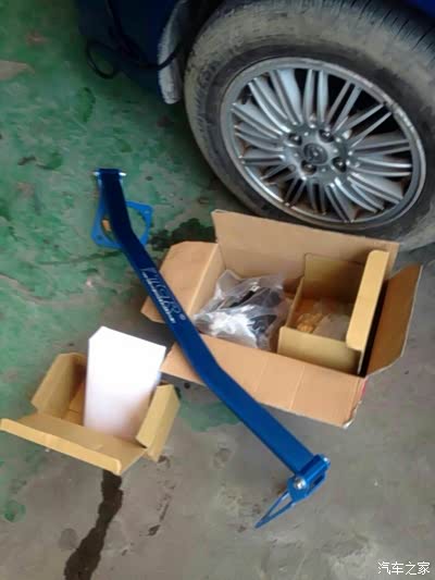

马家买回来后自己安装的平衡杆
小学徒正在更换汽滤

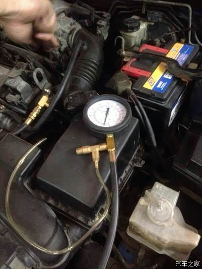

测油压正常

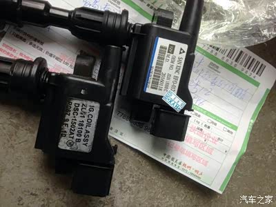

新旧高压包,台湾产品150元

自己动手学习翻新大灯,这样的过程很有意义

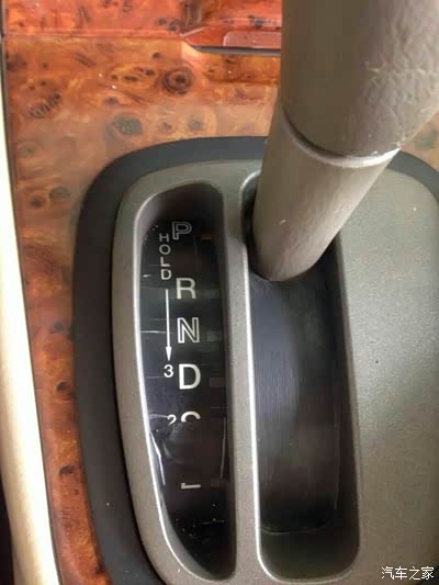

档位显示盖老化,在马家购买后自己更换

自己更换高压包与检查火嘴,并包扎老化的线槽防止线路被高温烫伤
速递回来的高压包
