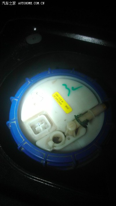

如图,拆掉后排座位,用十字螺丝刀下掉盖板,就可以识别你的汽油滤芯型号是M1还是M2

7、盖上蓝色的紧固盖,可以用锤子+改锥组合进行,此蓝色盖子拆的时候非常紧,我是生敲的,论坛兄弟们说有专用工具,这个看个人方式了。  如图装上去的时候为顺时针,拆的时候为逆时针。
