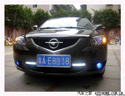

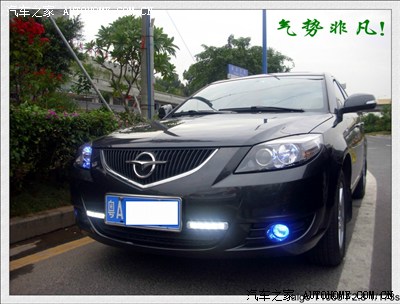

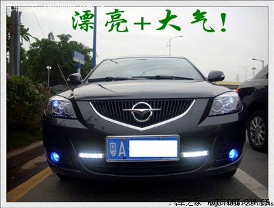

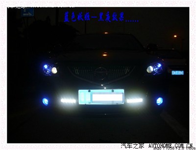

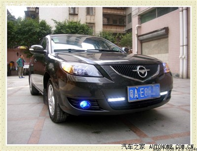

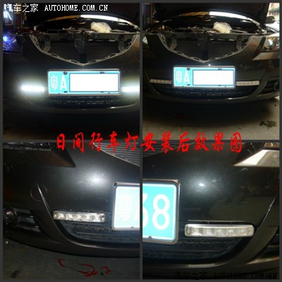

         第一篇   LED灯改装和安装日间行车灯作业

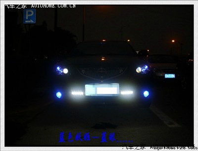

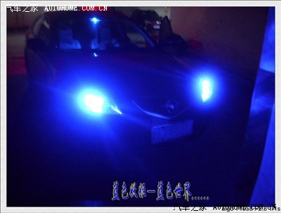

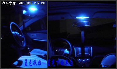

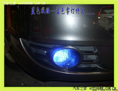

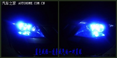

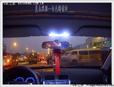

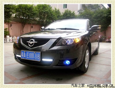

      本人一直钟爱蓝色,可惜当时提车时没有蓝色,不过没关系,情结所系,总有办法解决——全车改装蓝色灯饰:示宽灯、雾灯、阅读灯……整车就一蓝色妖姬,黑夜出动像蓝色的幽灵!!

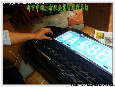

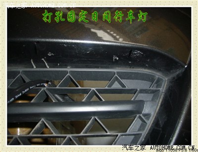

    羡慕奔驰、奥迪那漂亮的日间行车灯,看到很多车友也自己安装了日间行车灯,也不禁心痒痒的跃跃欲试,牌子不知道,全是英文看不懂,改装店老板忽悠我是进口的!管它了,用着好就行,超亮!安装的时候有点麻烦,要把前杠拆下,我是直接在前杠上打孔固定,没用扎带,扎带太难看,线也没接发动机而接在示宽灯上,装上后效果超赞!感觉福三大气的前脸安装日间行车灯还是不掉档次的!!

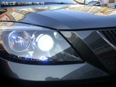

       第二篇   近光氙气大灯改装作业
      晚上开车较多,总觉得灯光不够亮,且不如白光漂亮,早想改了,一直没下定决心,犹豫很久终于决定把近光改了,近光原本有透镜改来方便,本来想用雪莱特的,但店主推荐菲利普的,想想菲利普也不错,于是用了全套,店内包安装,安定器+氙气灯泡,6000K,不知道原厂的透镜受不受得了?远光就不考虑了,我也要做个有素质的车主,呵呵!

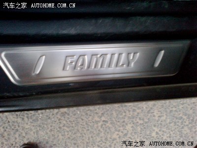

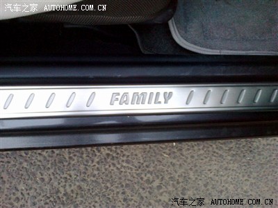

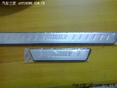

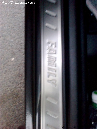

       第五篇   全车密封胶条和迎宾踏板安装作业
    福三的整车密封性一般,噪音大,灰尘也很容易进入车内,对于爱车爱干净的我这是最不能容忍的,在论坛车友改装一族XZX的推荐下购买了整车密封胶条,自己动手安装,安装后虽然隔音效果不明显,但关门声和隔尘效果不错!

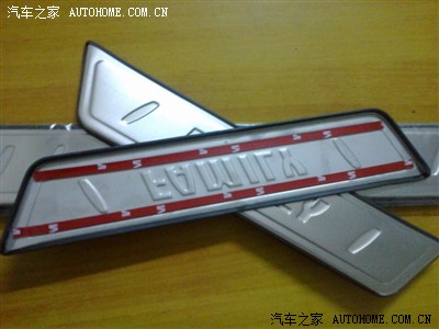

    很羡慕豪华版的LED迎宾踏板,感觉很上档次,无奈当初买车时被4S坑了,错把家居增配版当成了豪华版!现在要自己动手安装就有点麻烦了,4S报价一套650元,真坑爹!在网上遛了很久,不想改线,最终选择了没有LED的踏板,装上后也感觉不错,呵呵!

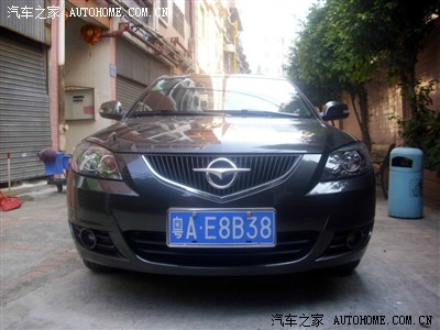

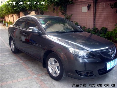

    呵呵,先来几张素颜照吧!看看安装前的样子!
    第一篇: LED灯改装和日间行车灯安装作业
第二篇:  氙气大灯改装作业

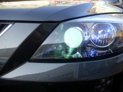

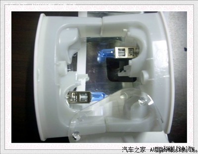

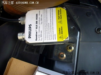

  喜欢氙气灯的刺眼白光,决定改装。
  我选的是飞利浦的安定器和灯泡,6000K,价格包安装650元。

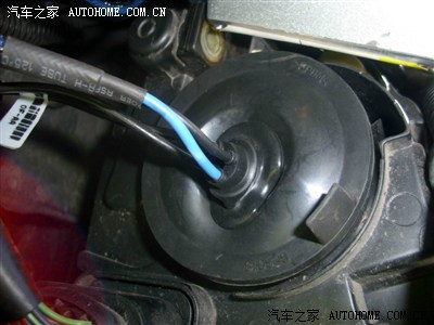

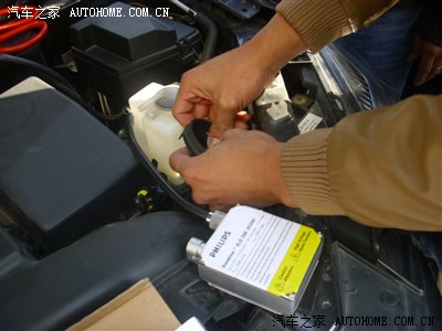

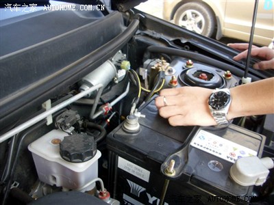

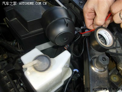

    安装很简单,不用拆中网,也不用改线路,直接接线换灯泡就OK了,不过得注意,氙气灯是有正负极之分的,装反了不会亮……

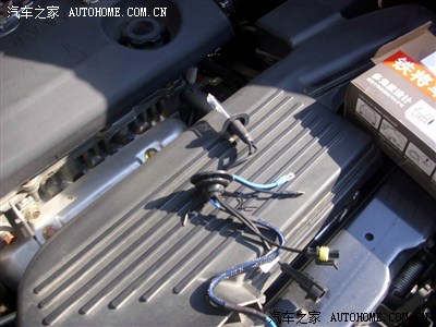

拆出来的原车灯泡和线束,原车灯泡也不错,用的是高亮的!

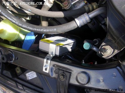

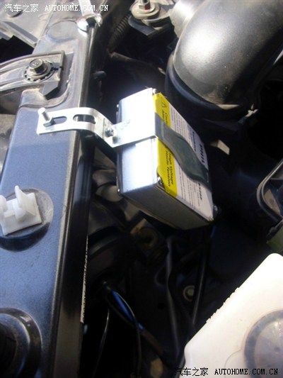

前杠有镙口,正好用来固定安定器,海马想得真是周到,呵呵!
防尘罩后面无需上密封胶都行
安定器安装好后的样子和位置

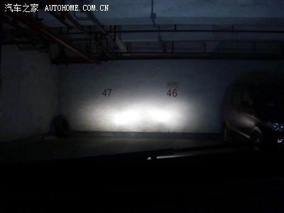

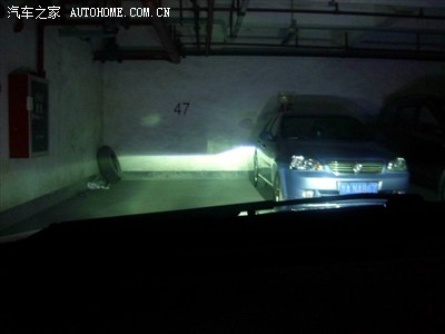

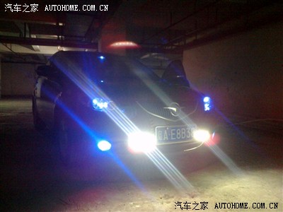

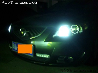

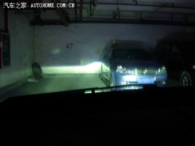

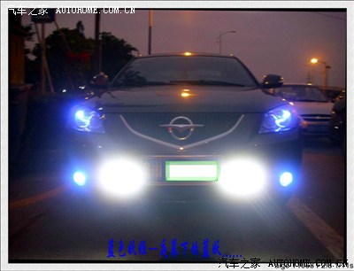

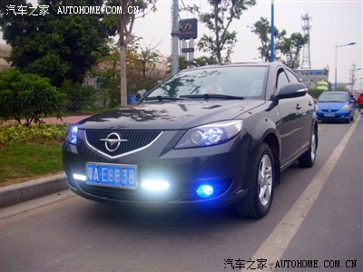

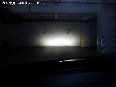

     开灯试试效果,真的很棒!超亮!启动速度也快,3秒左右能够亮到80%,5秒左右差不多全亮了!

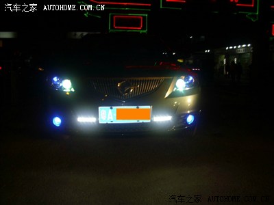

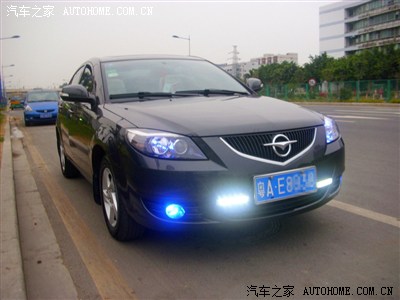

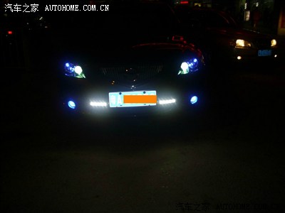

晚上效果,在LED和日间行车灯的衬托下更是漂亮!
车库效果,是不是很白很亮?效果不错吧?!

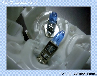

   远光没有透镜,安装氙气灯光线会变得很散很刺眼,不决定安装了,但对远光亮度也不是很满意,想想还是换飞利浦蓝钻之光灯泡吧,网上买来自己更换的,115元!
   灯泡很漂亮哦
   安装后的效果,也是6000K的,挺白挺亮的……

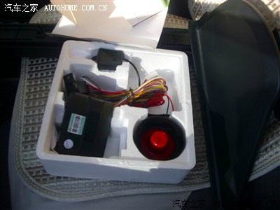

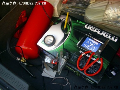

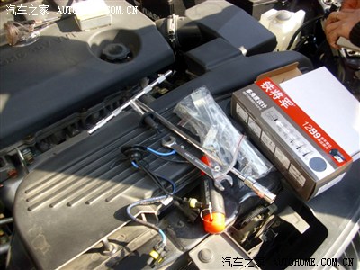

防盗器还是选择了铁将军,质量不错

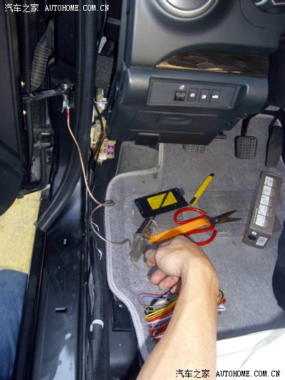

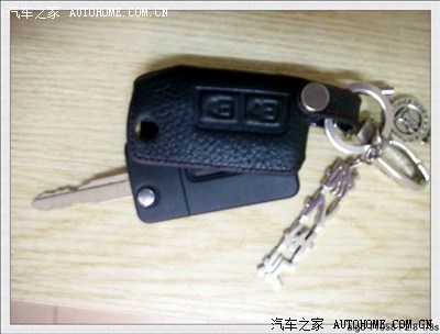

无损升级,直接将这些接到原车防盗系统上就行了,不用多带一个遥控器!

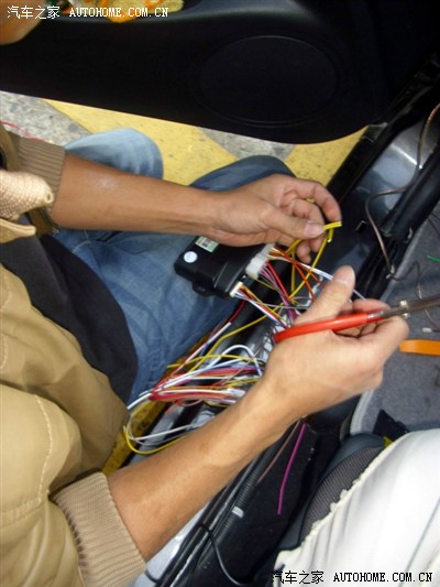

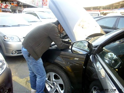

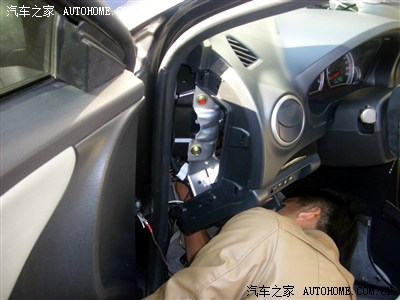

    安装有点麻烦,而且线路连接很复杂,建议找专业人士安装!我就是在专卖店安装的,小伙子技术娴熟,呵呵,开始安装了……
安装过程,线路连接
看到没有,好复杂的线路啊,不专业很容易连接错误,导致部分功能用不了!

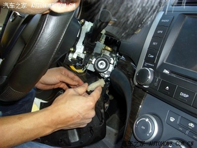

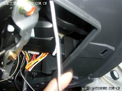

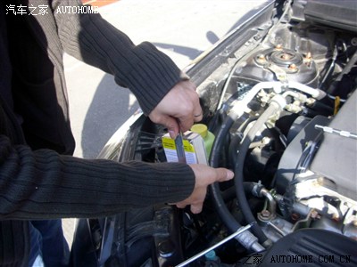

连接发动机防盗系统
控制盒就装在这个里面,一定要固定好,要不然会出现异响哦

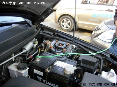

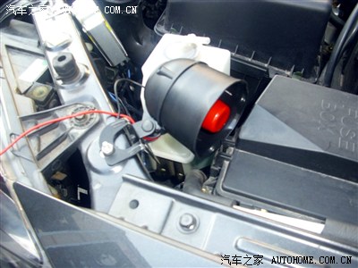

确定喇叭安装位置和走线,这线够粗吧!
安装喇叭,注意有根线要搭铁,这个地方刚好有空位且有镙丝也,正好安装固定!
     安装完毕,调试成功,下车关门后喇叭响三声,双闪灯闪三下,提醒你锁车,且开门即双闪,提醒他人注意,很实用!看只要带原车一个遥控器就行了!

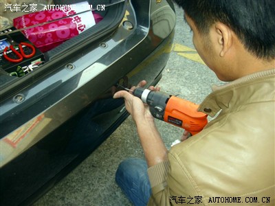

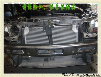

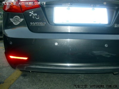

     第三篇   倒车雷达安装作业

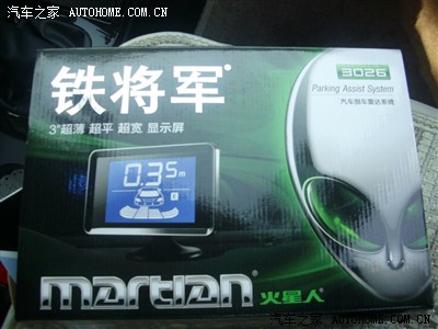

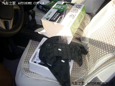

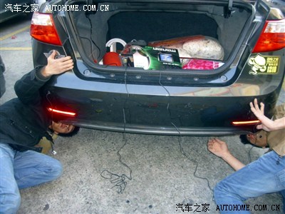

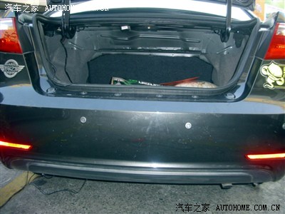

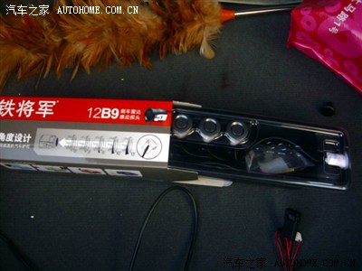

   倒车雷达还是选用铁将军的 ,四个探头,包安装350元!
   安装人员在测距划线!

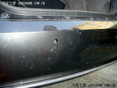

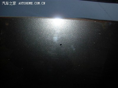

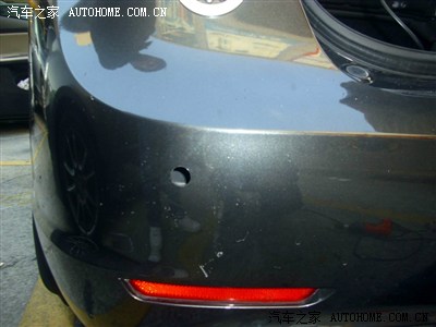

开始钻孔了,看着真肉痛,好好的尾杠就这样多了几个窟窿!
这个是小的定位孔!
孔打好了,打的还匀称,且没伤到旁边油漆!

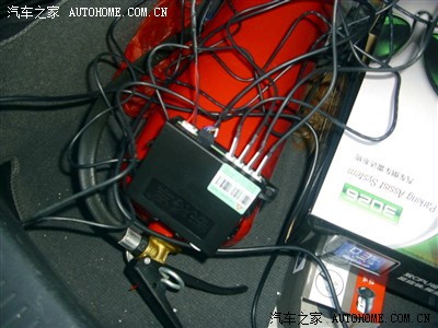

开始走线了,线是从车底走的,控制器安装在尾箱内

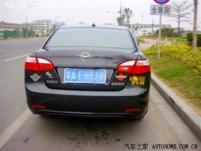

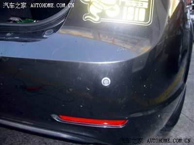

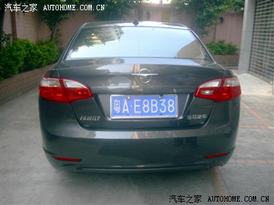

    探头安装完毕,在图册上选了最接近的颜色了,没想到装上去后还是很明显的色差!不过没关系,把这个几个探头去喷一下漆就好了,由于是单独配色调漆,有点贵,4个探头就用了100元,没办法为了美观,呵呵……

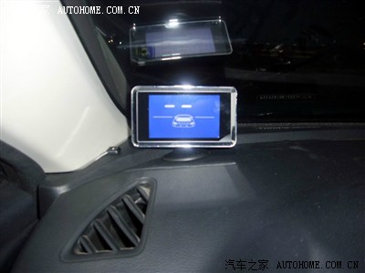

    倒车雷达显示屏,这上面会显示距离,还有声音报警,不过声音播报有点慢,倒车的时候一定要小心,要慢慢地,要不然等报到0.6、0.5的时候搞不好已经撞上了!
   这个就是把倒车雷达喷完漆后的效果,漂亮吧,看不出来一点色差了!
     第五篇   密封胶条和迎宾踏板安装作业
  最后,效果展示:
