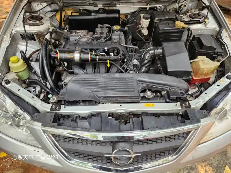

2022年中旬收了一辆2007年福美来二代,马自达zm发动机自动波的。自己慢慢收拾了两个多月,刚过完户被一个朋友看到觉得还不错就买走了,因自己喜欢玩旧车,所以又收了一辆同样是2007年的T版发动机的自动波福美来二代,真皮座椅还带天窗,买来后整车比较脏,发动机舱到处都是油污,但整车没有大事故,也没有泡水,果断收了下来,然后自己慢慢清洗内饰和发动机舱,清洗后,整体看着干干净净,更换了了变速箱油、刹车油和冷却液(顺便清洗了水箱)。
开了这两款发动机的发现t版的发动机动力比zm发动机动力更足,只是变速箱感觉不如zm发动机的顺滑。
