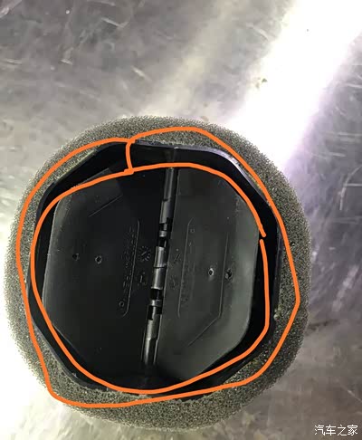

最近看奔驰出风口。有点中毒。便开始不停搜拆车件。了解尺寸。终于下决心购买改装了。我改的是奔驰威霆v260的涡轮出风口。二手拆车的价格便宜。应为奔驰出风口。尺寸和福美来三代尺寸不通用。所以要把福美来三代原车出风口磨大了。需要破坏了。要准备的工具有小刀。翘板。钳子。毛刷。一个补车胎的搓。应为全程自己操作的。时间紧很多相片没来的急拍。大概的讲解一下吧。首先用翘板把原车的出风口。翘下来。翘得时候要注意。动手能力差的不建议自己改。
应为奔驰出风口直径是9.3左右。福美来三代是8.5左右。把原车出风口拆下来以后。要用挫。把原车的出风口挫大。挫得时候尽量要用塑料袋。把里面出风口的换堵住。以免挫的塑料残渣进去。
要把原车的塑料圆筒架挫下来就差不多了
看到了吗。必须破坏原车的。不然成功不了
这是买的二手威霆v260的涡轮出风口。应为结构不一样。也要修改
把多余的棱棱角角用钳子修理掉。
