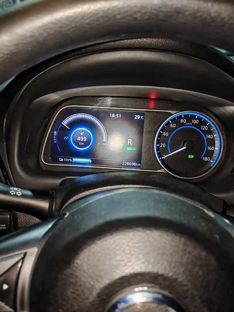

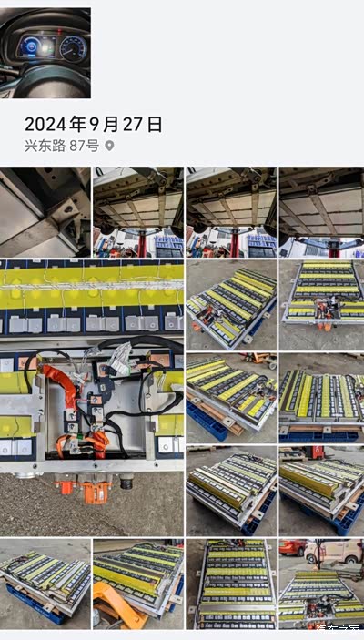

这款车整体质感不错,但原车电池充电速度越来越慢。由于车友经常跑长途,无法忍受充电效率下降,最终决定对电池进行升级。本着"改大不改小"的原则,我们通过海外朋友带BMS出去编程,将电池容量成功扩容至70度电并实现正常显示。同时,还定制了专属的铝合金底壳——原本计划做成水冷系统,但因找不到合适的加工厂,最终改为风冷方案,确保车辆行驶时就能持续散热。

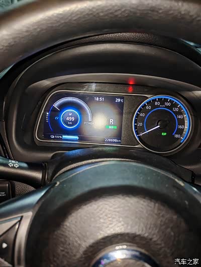

装车充满电以后,仪表能显示的续航里程在500公里左右,完全放完电实际最佳续航也能跑450公里。现在已经上路使用半年,快充,续航等都挺满意,唯一不足的地方是充电时间更长,因为改大了电池最大容量,BMS限制后段充电功率
