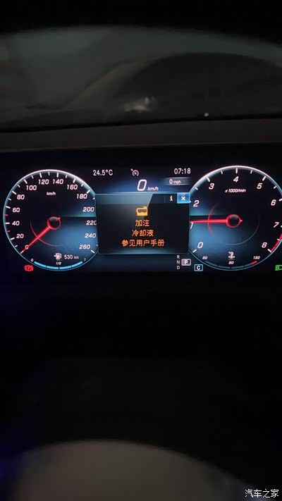

2024年年底已经过了质保期,去做保养的时候进4s店没有问题,我取车出来就提示要加冷却液,后去4s店检查是节温器老化漏水,由于保养期间出的问题,4s店就给审批了一个客户关怀,免除了5798.35元,很庆幸我运气好,要不这个费用还要我承担。
保养后提示加冷却液
