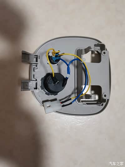

背部走线,
安装控制按钮和点烟器座(控制开关是以前搞工控产品剩下的,点烟器座2元多一个淘宝购买,一定记得要买2个呦)
1,拆下开孔,点烟器座开孔28mm,控制开关开孔16mm
由于需要占标,所以入手一辆10年的雪铁龙C2,原车带一个70迈的行车记录仪,但没有电源线,感觉从C2的点烟器取电不太方便,走线也不美观。所以决定从头顶上的阅读灯位置取电,这样走线既美观也隐蔽漂亮。于是就按论坛里的教程拆下了阅读灯,看了下里面有好大位置空间,顺便就加了一个点烟器的插座和一个控制开关。这样就可以把蓝牙播放器放到头顶,以前的点烟器设计空间有些局促。取电插头用的是一公一母,串联使用,这样的好处是以后行车记录仪电源有问题可以直接插头拔下取出维修不影响阅读灯和12V电源座的使用。12V电源座前面加了一个带灯的开关,可以控制蓝牙的使用。插头和12V点烟器座都是淘宝购买,几块钱很便宜。点烟座买了2个,因为点烟座后面的高度有点高,所以买了2个,把其中一个螺母拧在外面就可以减少里面的高度。
