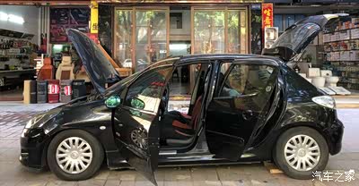

全开状态

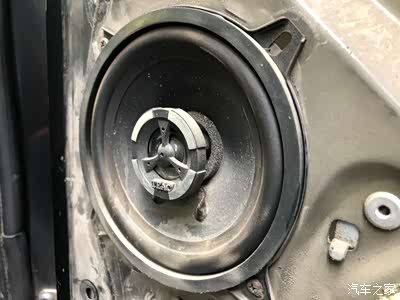

先把全部内饰门板拆掉,里面是有多脏,好在C2内部结构不错,喇叭位置原装带防水带箱体,以前改的是先锋越南版的同轴喇叭,6.5寸

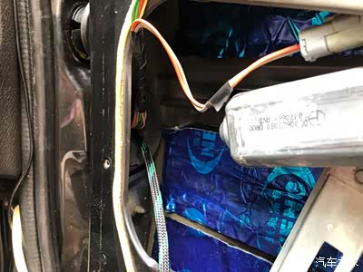

后门,这次把电动升窗器也顺便改了,原装位置,拆掉原来的手动,直接换上就OK,只有两条线走,一条火线一条零线

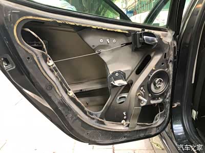

后门以前加装了日本TEAC的5寸同轴喇叭,这次后声场继续使用这对喇叭

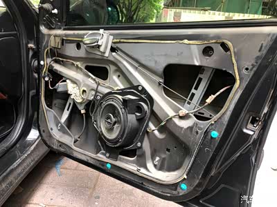

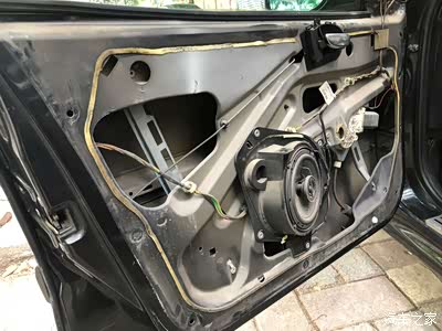

左前门
来个特写吧,灰尘太厉害了,拆完之后就去洗车店冲洗了一轮门板内部,

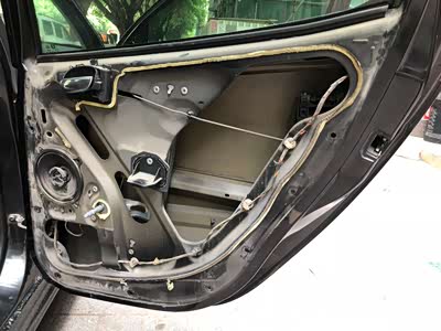

右后门

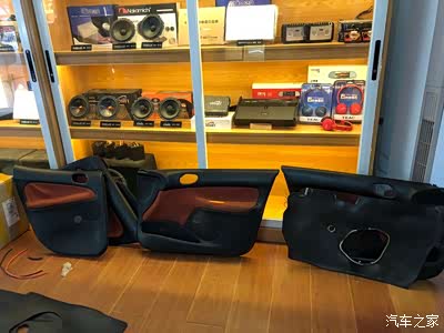

门板内饰 ,原装那层泡沫皮隔音留着,等下裁剪隔音时候就方便多了

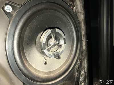

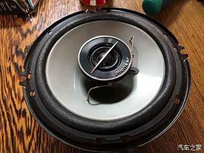

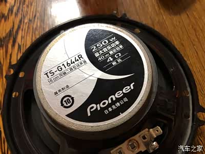

先锋的6.5同轴,越南制造,就这样***吧

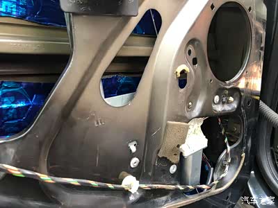

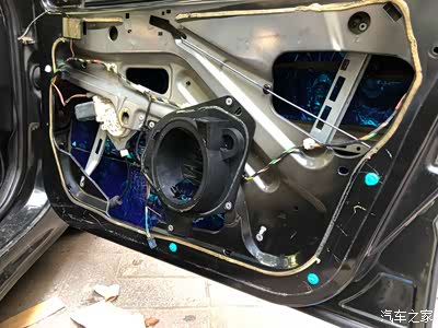

正面,前面有防水防尘,保存得比后门好多了

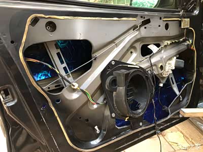

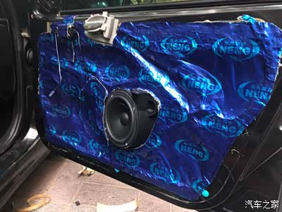

贴好第一层隔音,在里面

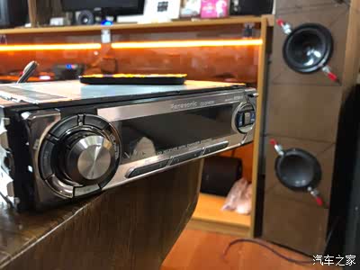

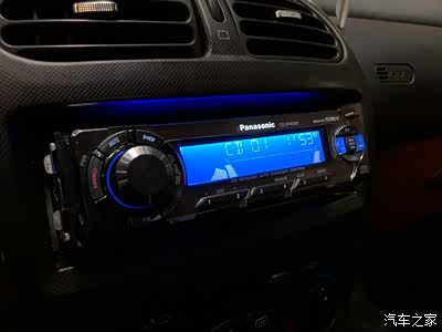

这次试用的主机系统,松下CQ-DF403W,老机器了,好在出来的音乐质素不错
左前门,做好第一层隔音

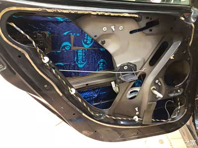

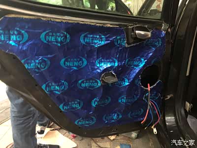

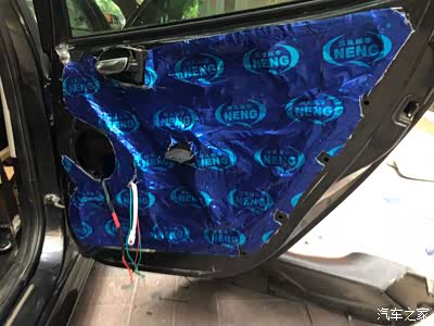

左后门,清洗完,第一层隔音

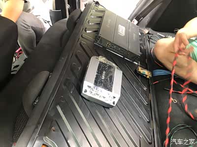

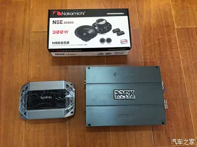

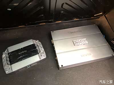

燕飞利仕K600 单路低音功放       喜力仕bule four 四路功放
我选的喇叭比较便宜 NAKAMICHI中道NSE650,功率30W一路,前门做被动2分频系统,原车高音用主机直推保留不变

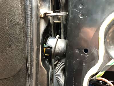

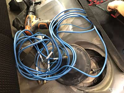

拆管,穿线
包了皮的这条就是喇叭线了

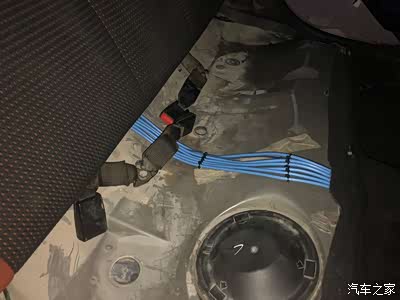

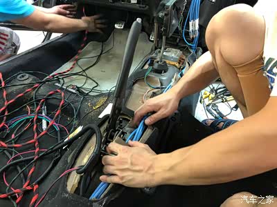

方便布线,座椅全拆,太脏了,内饰底部一直没洗过,等下开去洗车店吸尘

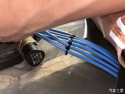

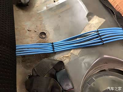

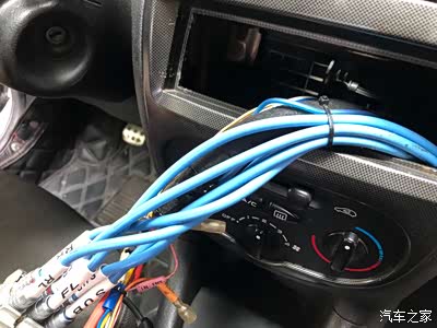

共6组输出,左前,右前,左后,右后,左低频,右低频,还有一条蓝色的是功放控制线,主机开功放就开,那就不用着车就开着功放了
捆扎号
先简单扎好 清洗完内饰先

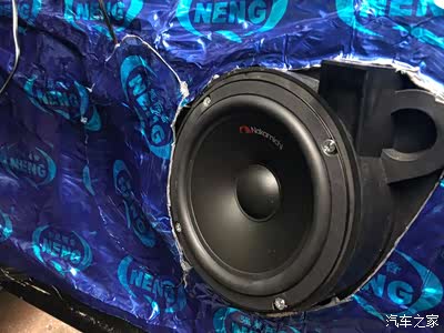

开始做第二层隔音,因为事先剪裁好了,所以对好位置贴上用木棒压实就ok
喇叭装好,等下装门板时候还要加一个音圈垫
特写,不知道为什么特别喜欢这对喇叭,虽然是入门级别,但是中道的鼓声还原确实漂亮,原装分频器的曲线也比较均匀,但是两分频的缺点他也存在,中频段有点不足,但是也和高音衔接得也挺不错的
右后,第二层隔音
左后,第二层隔音

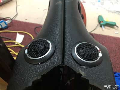

高音,定位,打孔,鉴于喇叭线尽量做到等长,就不把高音走线到A柱了,直接门板固定,三角位保留原车高音

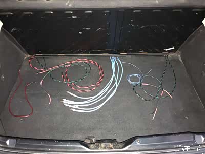

走线到后备箱的信号线,每组标注好各组信号
后备箱线材,左边两条分别是前门后门,右边也是,

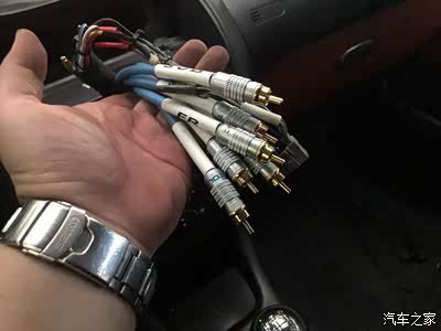

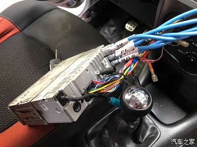

中控机头位置的音频信号线

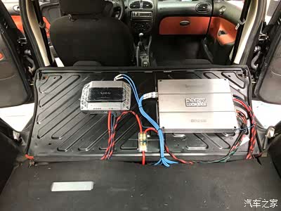

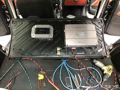

在后排座椅背面,打孔固定功放和电源分线头

后排功放已经固定好了,排好线,扎好

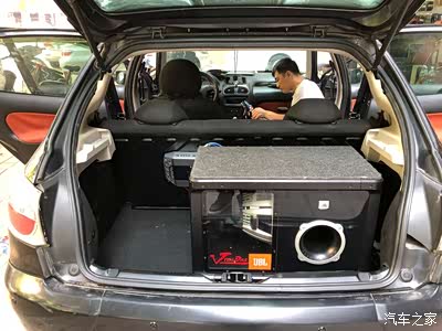

JBL GTO1214BP   全倒相低音炮,有点巨大,但是还是先听一段时间吧,反正还有BOSE的气流炮,到时候再换
到目前已经全部装好了,主机位置有点奇葩,C2这车装不了主机直插信号线的主机,必须是软线出来的信号端才能塞进中控台,因为信号线插头顶住中控后面的鼓风机了,主机会突出一点来。
