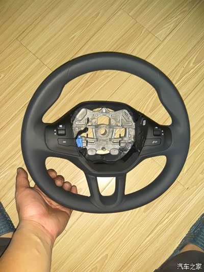

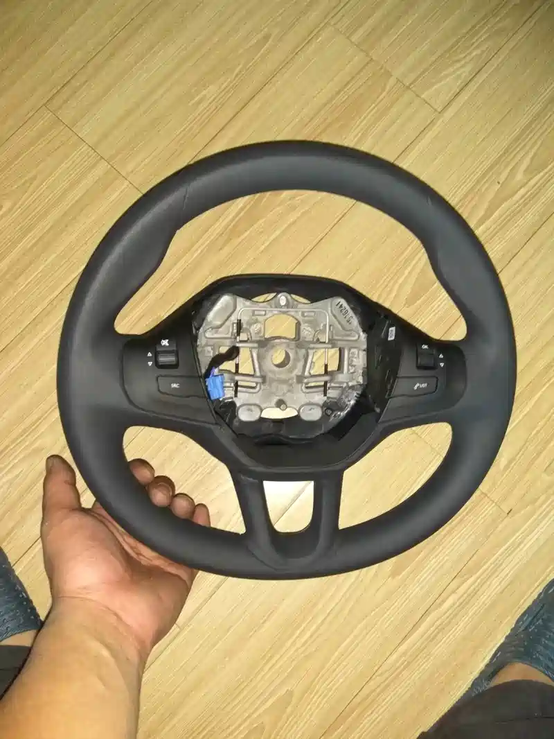

2008.308S的橡胶方向盘。店家说是原厂的。具体咱不去考究。

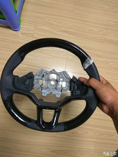

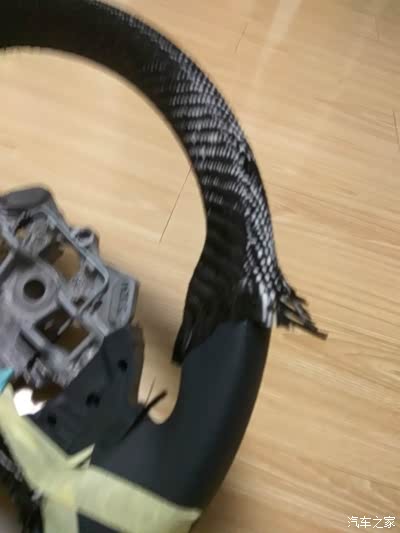

首先用套装里的黑胶,A+B一比一的调和后刷出你想要贴碳纤的位置,胶干的相当慢,刷胶后一个半小时才能贴碳纤。

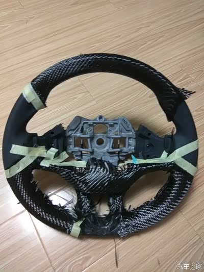

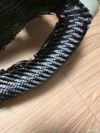

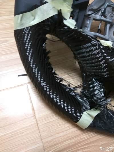

碳纤上盘子。。。先从中间开始,逐步想两边摸平,让碳纤包裹住刷胶的地方。

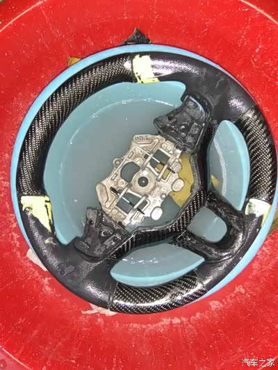

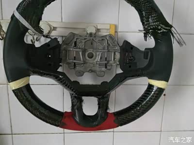

刷第一遍透明胶,均匀的涂上一层就可以了。薄薄的一层。这个干的过程更慢。需要四个小时左右。。。放到通风无尘的地方自然干就行。一遍需要4小时左右能干。一共需要刷大概4遍,具体时间各位看观自己算哈。。。

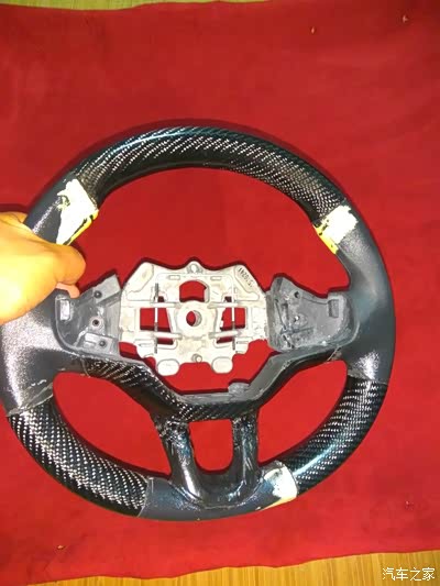

4遍通明胶 全刷后。用锯条修整出你要包真皮的地方。锯条要把原方向盘的橡胶一起切口,这样方便以后包皮。所有准备好后就要打磨了。240。800。1500。2000砂纸依次用上。这个没个标准。只要你认为没坑凹了。没砂纸印记了就可以。哦对了。砂纸打磨时一定要带水,不用水灰尘会漫天飞的。

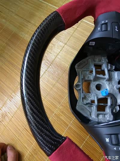

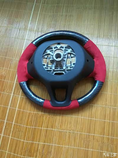

所有打磨完后,用套装里的分红色膏一摸,哈哈。效果出来了。整体油亮油亮的。擦去无用的膏,喷上一层透明漆。

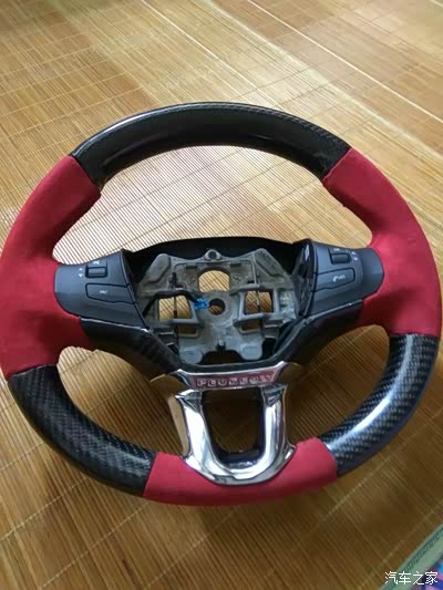

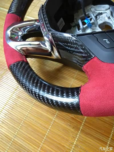

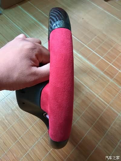

把盘子要包真皮或者绒布的地方贴上双面胶。先粘中间,一点一点的向旁边把皮子或绒布包裹在方向盘上。

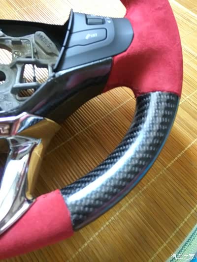

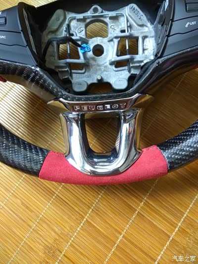

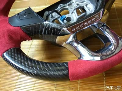

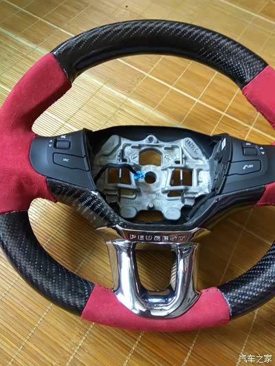

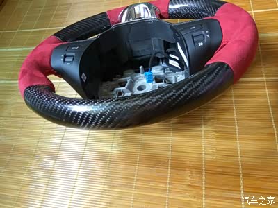

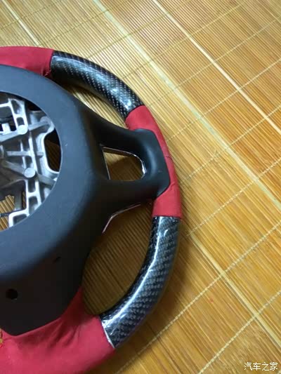

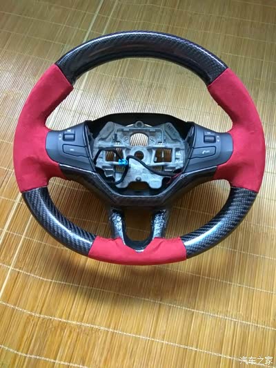

完工欣赏。
完工欣赏。
完工欣赏。
完工欣赏。
完工欣赏。
完工欣赏。
完工欣赏。
完工欣赏。
完工欣赏。
