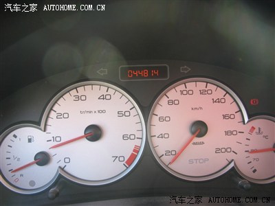

    行驶里程:44814公里,使用1110天(整三年),40公里/天;
    距上次保养10993公里,加速时发动机已有异响,保养间隔过长,以后调整为8000公里左右。

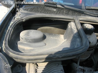

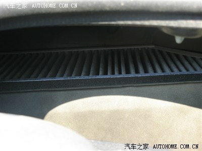

    更换空调滤芯:韦斯特|原厂品质标致206 207雪铁龙C2 双效空调滤清器/活性炭  45元,这个自己动手换就行了,也很简单,五分钟
拆下胶条和塑料部件即可:
换好的样子,质量很好,周边的密封也很好:

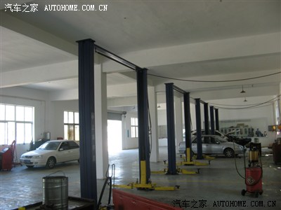

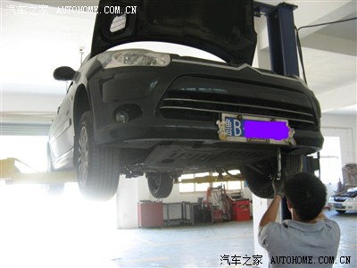

保养店内环境,实力不弱于4S店,很多雪铁龙的车:

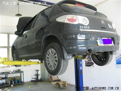

起飞:

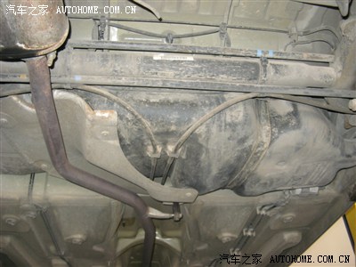

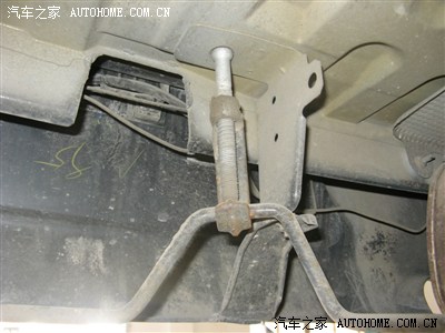

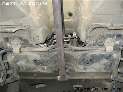

底盘细节:
备胎一直在用,没准备新的备胎,挂备胎的地方一直空着:

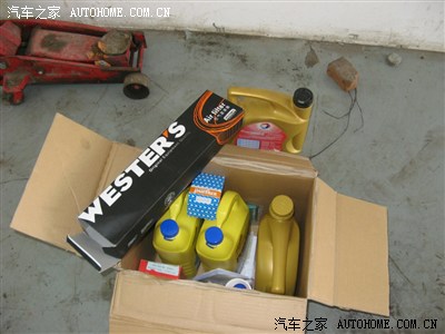

网购的保养品:

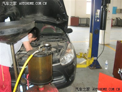

更换机油,以前是抽机油,本次是底部放油
道达尔快驰5000机油 5W-30  135元

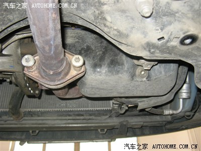

拆发动机下护板:

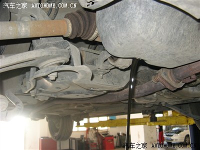

底部放油,这是跑了11000KM的结果:

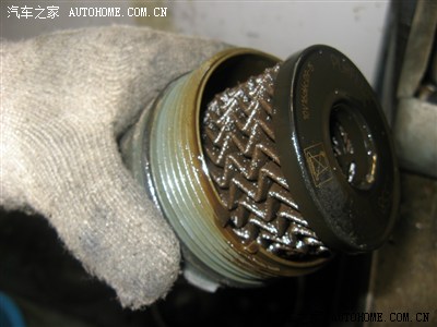

更换机油滤芯
进口宝孚长效机油滤清器 L358  35元
好脏的机滤,11000KM:

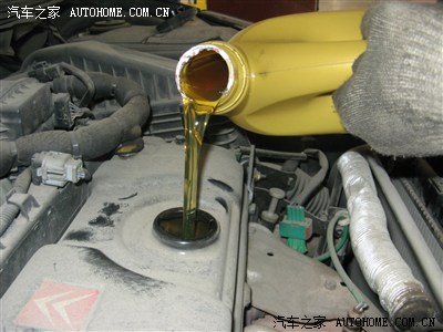

加入新机油,道达尔快驰5000:

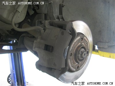

更换前刹车片
FERODO 菲罗多 C2 1.4前刹车片  158元

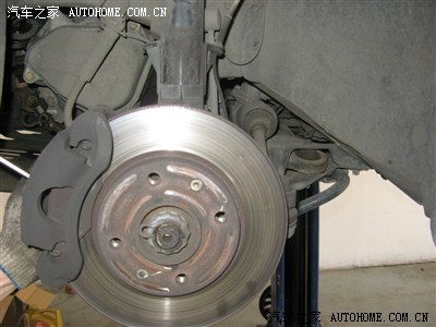

刹车盘:

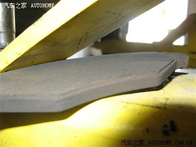

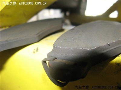

刹车片确实该换了:
新旧刹车片对比(现在网上这些菲罗多是不是真的?有一点点怀疑,呵呵,陶瓷的菲罗多刹车片估计要1200元以上):

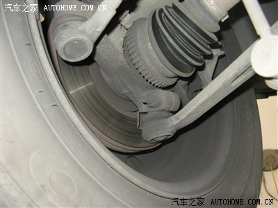

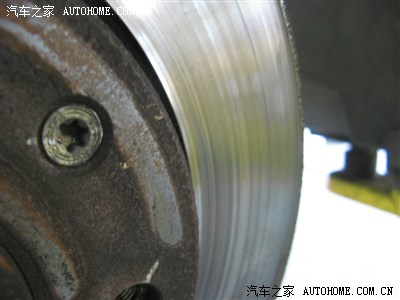

刹车盘磨损细节(有经验的看一下,磨损的严重不?这盘还能跑多少?):
还是刹车盘细节:

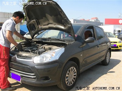

在户外操作,太热,就拍了一张照片:
