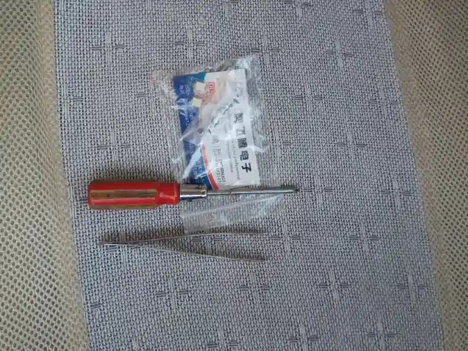

工具,十字起,一字起,镊子,网上买的触点开关
