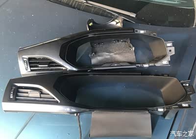

开整!途岳换液晶仪表需要连仪表框一起更换,从图上大家应该也能看出来液晶仪表和机械仪表大小是不一样的
当啷啷,这就是我的液晶仪表啦
由于我是19款途岳5A防盗所以用的790A的液晶仪表,现在21款已经改成5c防盗了豪华版车型用320A的液晶仪表就可以了,舒适版需要用790B的液晶仪表来改。

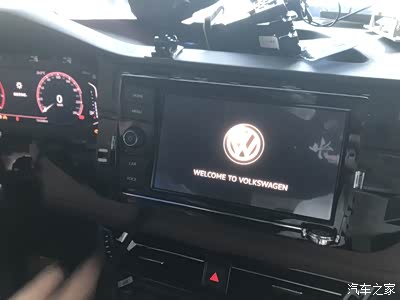

257A更换完毕,开机!由于还没有升级固件还是老的大众LOGO

开始升级主机版本现在最新的是0436,升级前是0230(升级前需要对主机进行软解)
插入事先下载的安装包,准备安装
选择usb设备安装
这个是安装包的名称,升级大概需要20多分钟
开始更新啦
每项更新还是挺快的
安装完毕,系统重启中
升级完毕,开机,老大众标已经更新成新的大众LOGO
最后效验。
升级完毕,总体来说。
还是非常顺利的。没变成砖。![]()
